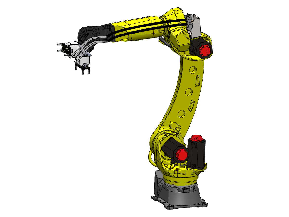

Ta dokument in servisni komplet veljata za robotski paket Haas 2:
  • 93-1000825 KOMPLET ZA POSODOBITEV KABLA DVOJNEGA PRIJEMALA HRP-2
Zahtevano za robote, izdelane pred 1. 5. 2022.

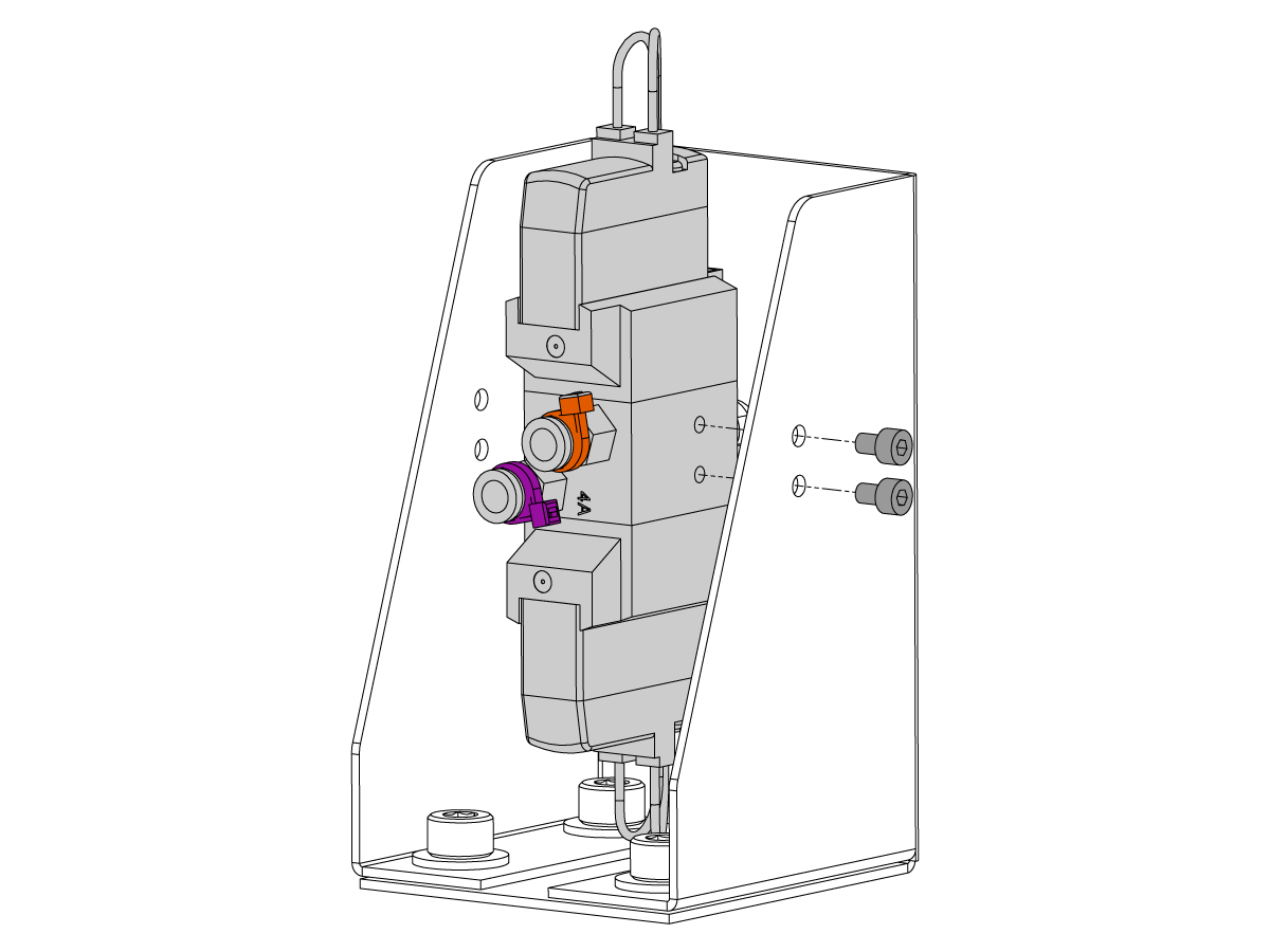

Sestavite sklop razdelilnika.
Odstranite oznako s serijsko številko z nosilca enojnega prijemala in namestite na nosilec dvojnega prijemala s priloženo strojno opremo.

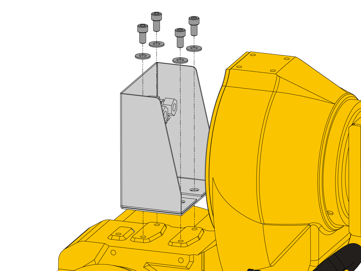

Namestite sklop razdelilnika in kabelsko sponko na nosilec.
Namestite sklop nosilca na roko robota.

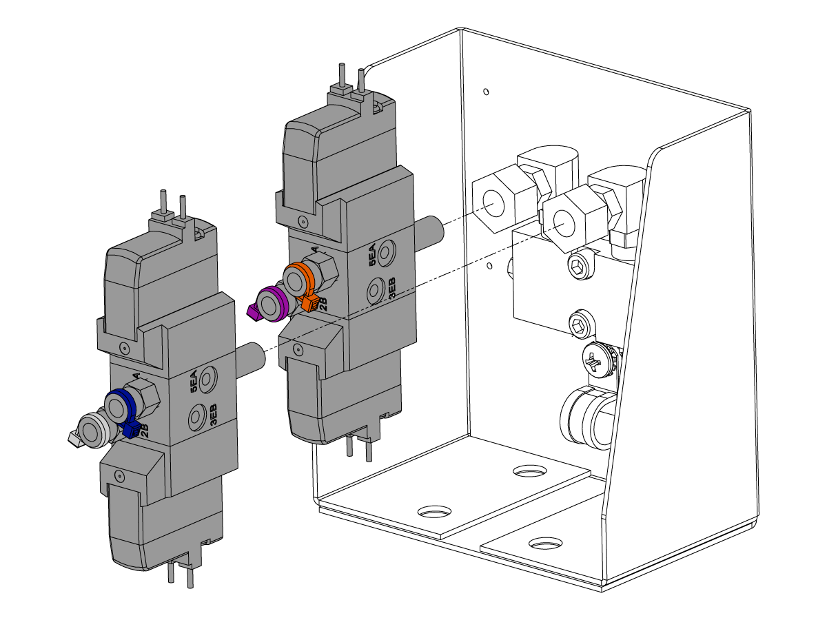

Namestite selenoide na razdelilnik.
