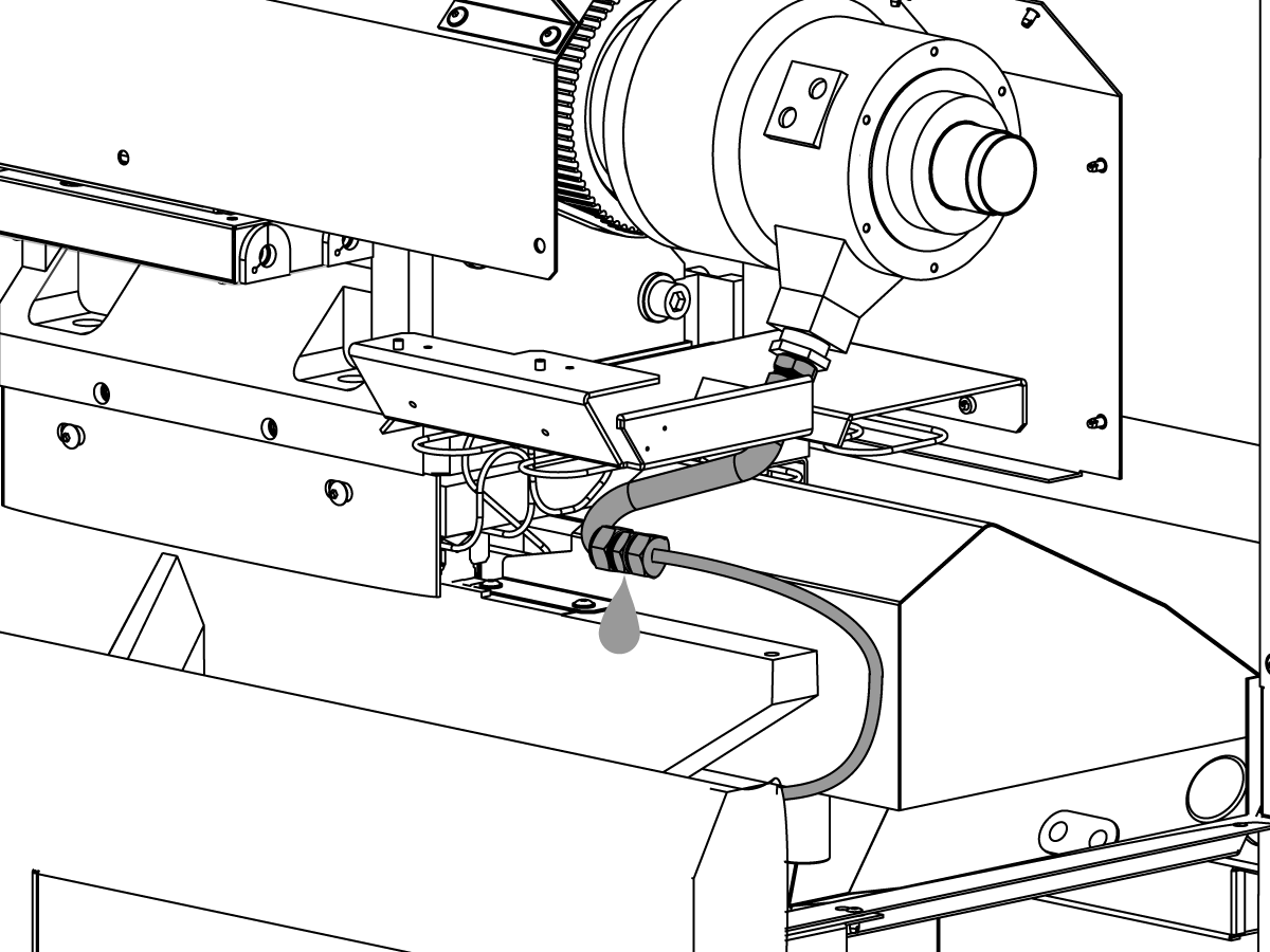

Ta postopek razloži, kako zamenjati izpustno cev na hidravličnem spoju, če olje pušča zaradi pregibane cevi.

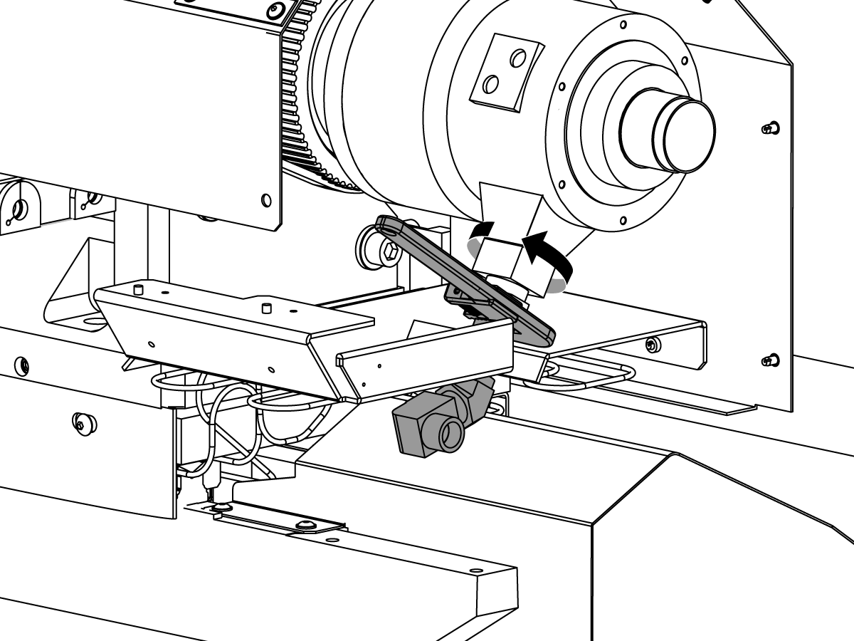

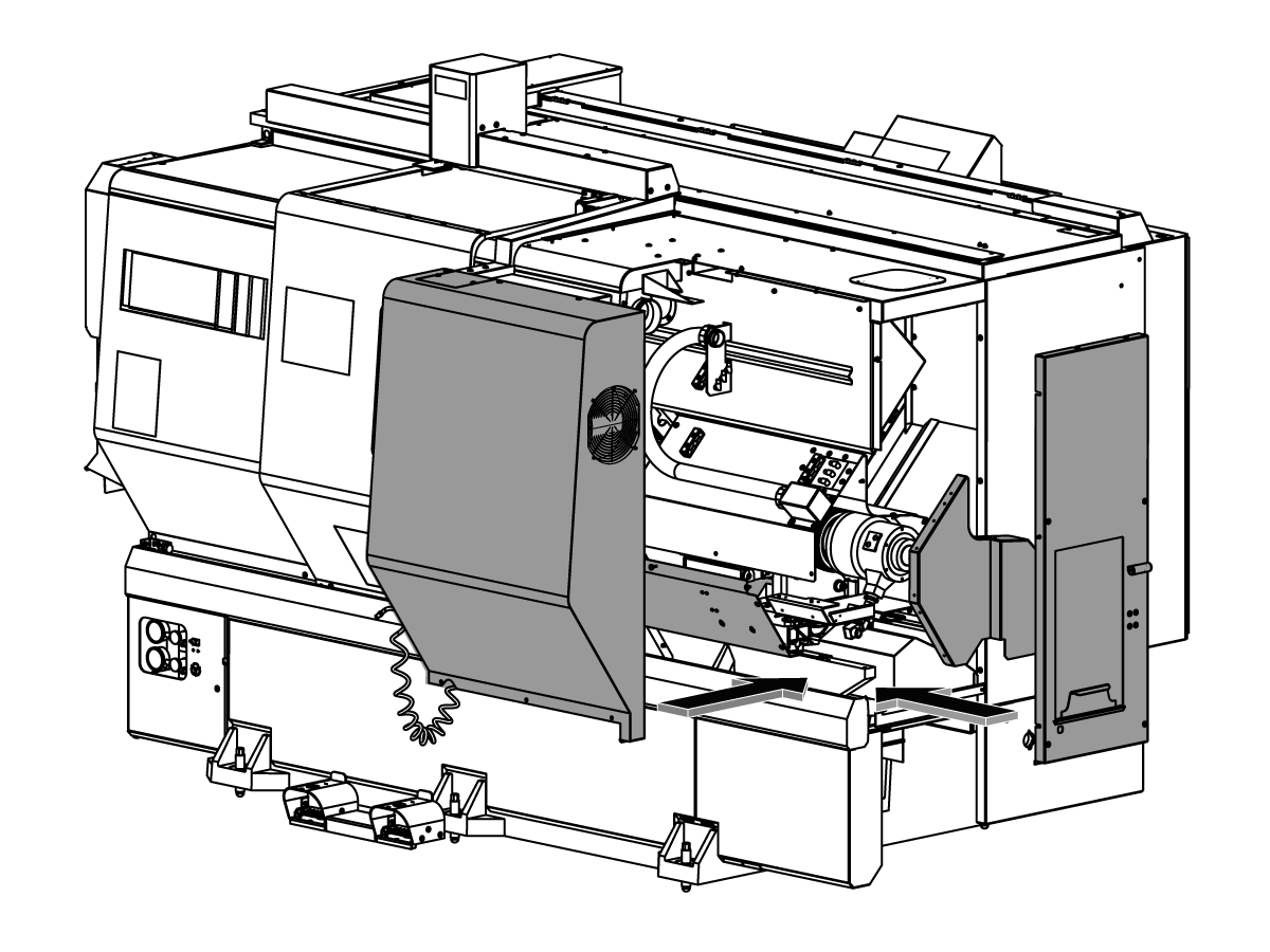

Odstranite prikazane pokrove zaprtega sistema, da dobite dostop do sklopa izpustne cevi na izpustu hidravličnega spoja.
Na obeh koncih odklopite izpustno cev na hidravličnem spoju.
S cevnim ključem odstranite sklop izpustne cevi na hidravličnem spoju.

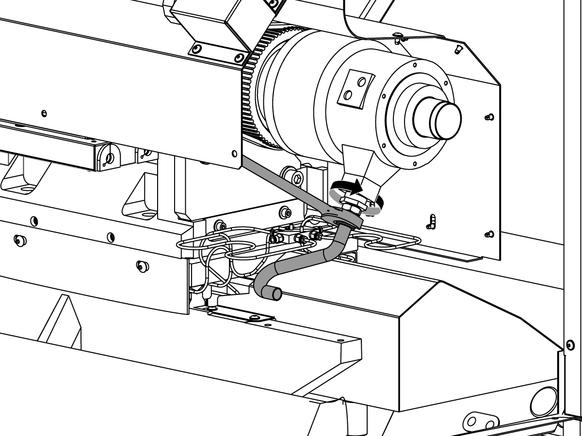

Novo armaturo namestite na hidravlični spoj.
Novo odtočno cev namestite na armaturo v prikazanem položaju in ročno zategnite.
S ključem zategnite še 1/8 do 1/4 obrata.

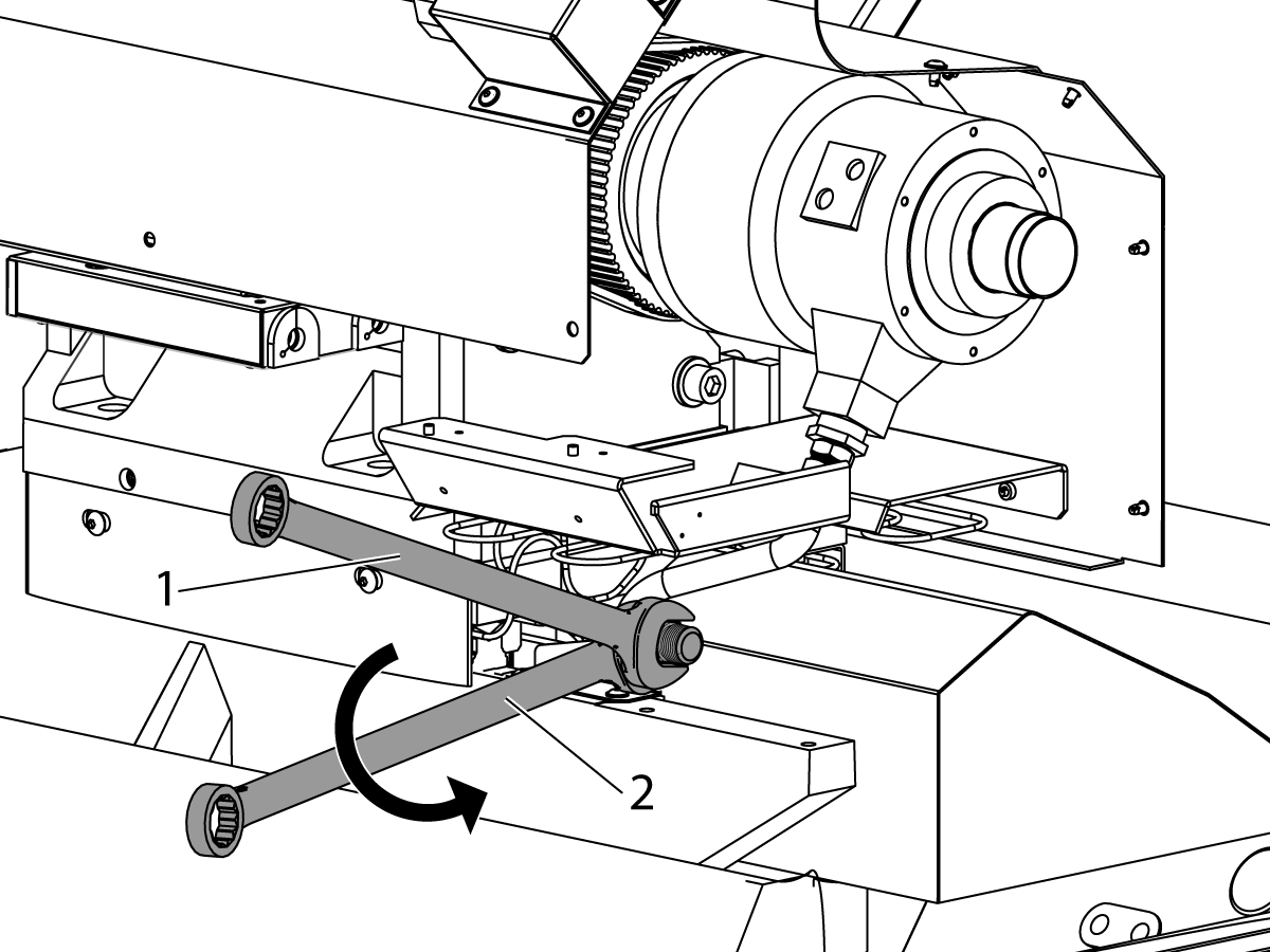

Ročno privijte drugo novo armaturo na konec nove izpustne cevi.
En ključ držite v položaju [1], medtem ko drugi ključ [2] zavrtite v nasprotni smeri urinega kazalca še 1/8 do 1/4 obrata.

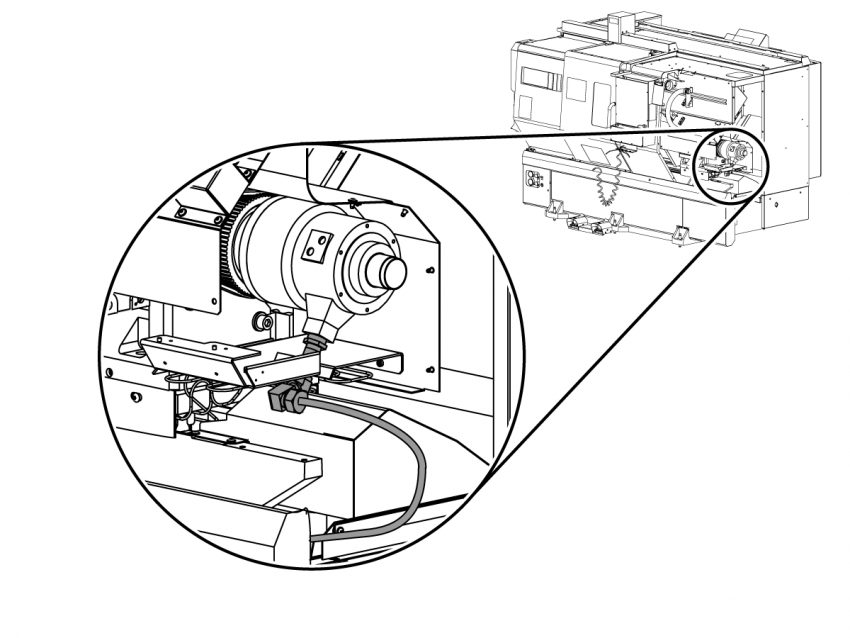

Namestite novo izpustno cev na hidravličnem spoju na obeh koncih.
