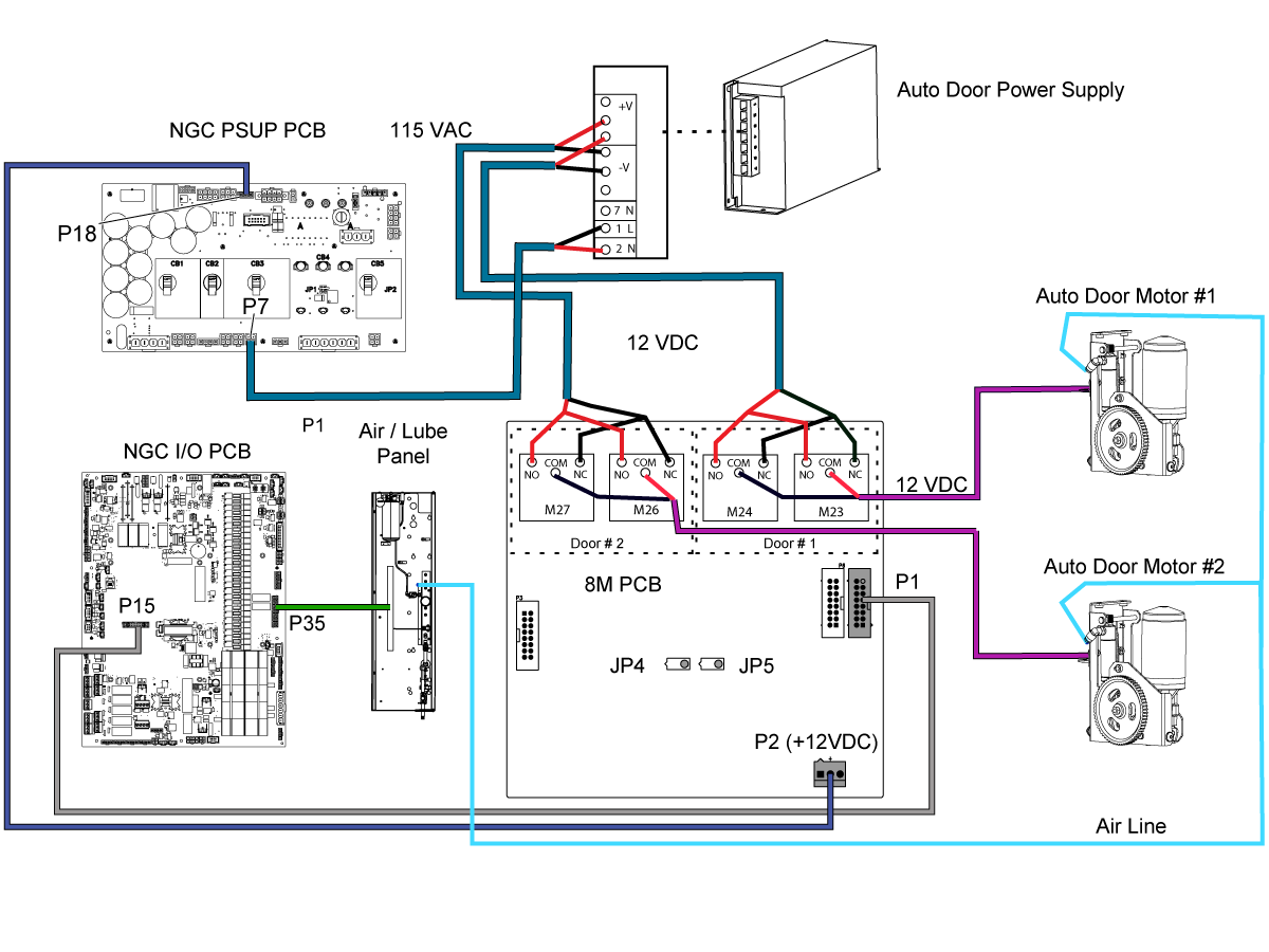

Strömförsörjningen måste kopplas in enligt bilden. Märkningarna ska motsvara det som visas.
LVPS som just har monterats ansluts till reläerna på 8M PCB och PSUP-PCB. De motorkablar som har dragits längs luftslangarna ansluts till 8M PCB och luftslangarna går till smörjpanelen. Alla andra anslutningar visas i schemat.
Anslut autodörrknappen till J15 på SKBIF PCB.

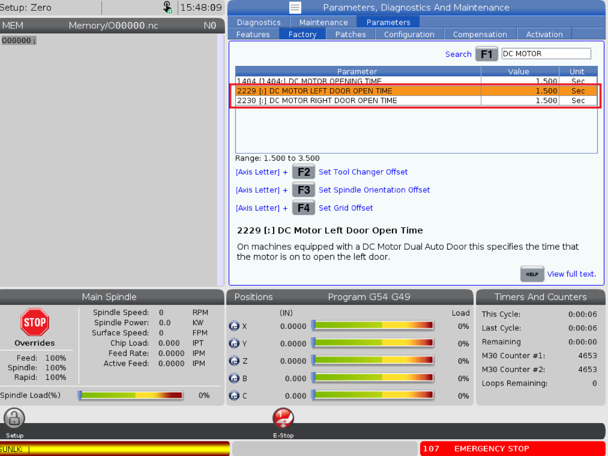

Fabriksinställningar
Gå till Serviceläge:
Gå till Diagnostics-->Parameters-->Factory:
Justera dörröppningstiden,
Öppningstid för vänstra dörrens DC-motor anges med parameter 2229
Öppningstid för högra dörrens DC-motor anges med parameter 2230
 ANM.:0,1 sekunders dörröppningstid motsvarar cirka 25 mm dörrförflyttning
Verifiering
Tryck på autodoor-knappen på sidan av hängpanelen och kontrollera att autodörren fungerar korrekt.
