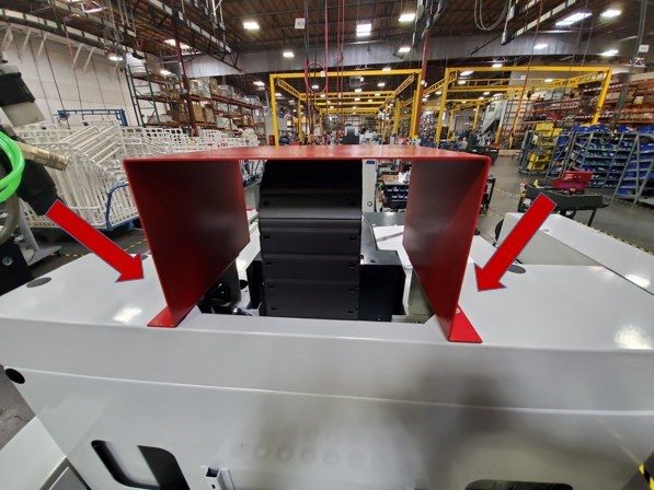

Kabel ledar fäste
  • Ta bort de två skruvarna som håller kabel ledar fästet på plats

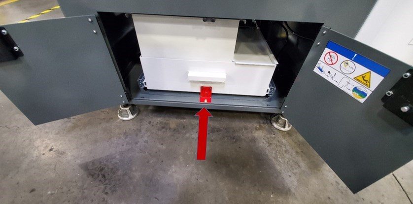

Hållare för kyl vätske tank
  • Öppna de dubbla dörrarna som sitter nära maskinens undersida och ta bort kyl vätske tank fästet

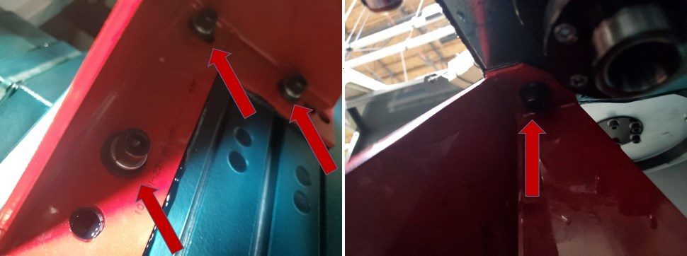

Spindel fäste
  • Ta bort bulten som fäster spindel höljet på spindel fästet
  • Ta bort de tre bulten som håller fästet på bordet.
