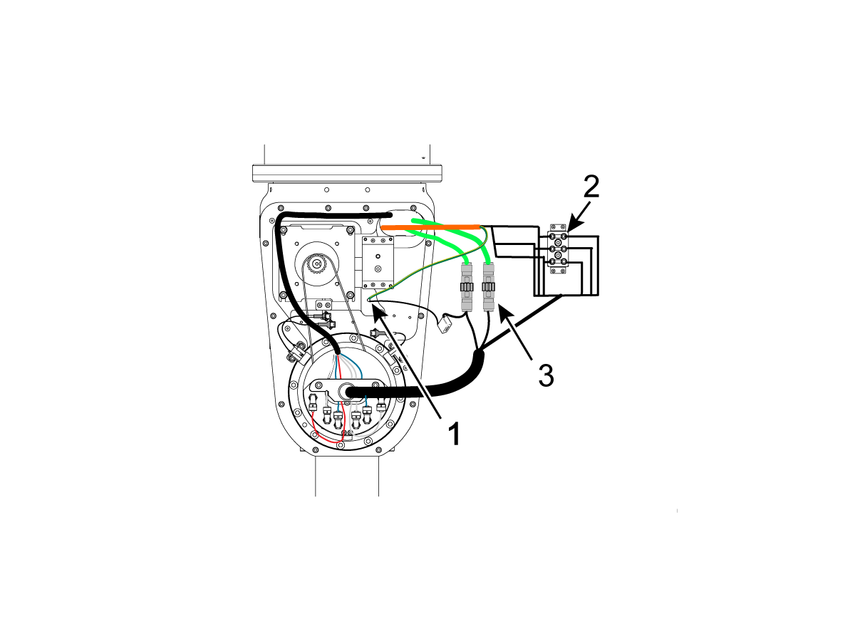

Med B-axelns motortäckplåt borttagen syns spindelmotorkabeln och omkodarnas och brytarnas jord- och hylskontakter.
Ta bort skruven för jordkablarna och kondensatorn [1].
Ta bort (6) muttrarna [2] från motorns inkopplingsterminaler och ta bort motorkabelns ledningar från kopplingsplinten.
Anm.:  Givarkabeln har eventuellt ingen kondensator inkopplad, ledningarna är mycket ömtåliga och måste föras genom centrumhålet försiktigt
7
När alla kablar och hylskontakter är fria, ta bort (6) bultarna från spindelklämmorna.
Dra försiktigt bort spindelenheten från monteringsplattan och se till att inga O-ringar rubbas ur position.
Dra spindeln från monteringsplattan och mata samtidigt spindelns kablage genom centrumhålet på B-axelns i följande ordning:
  1. Motorledningar/jord
  2. Givarkontakt/kondensator
  3. Omkodarkontakt
Obs! Givarkabeln har eventuellt ingen kondensator inkopplad, ledningarna är mycket ömtåliga och måste föras genom centrumhålet försiktigt
