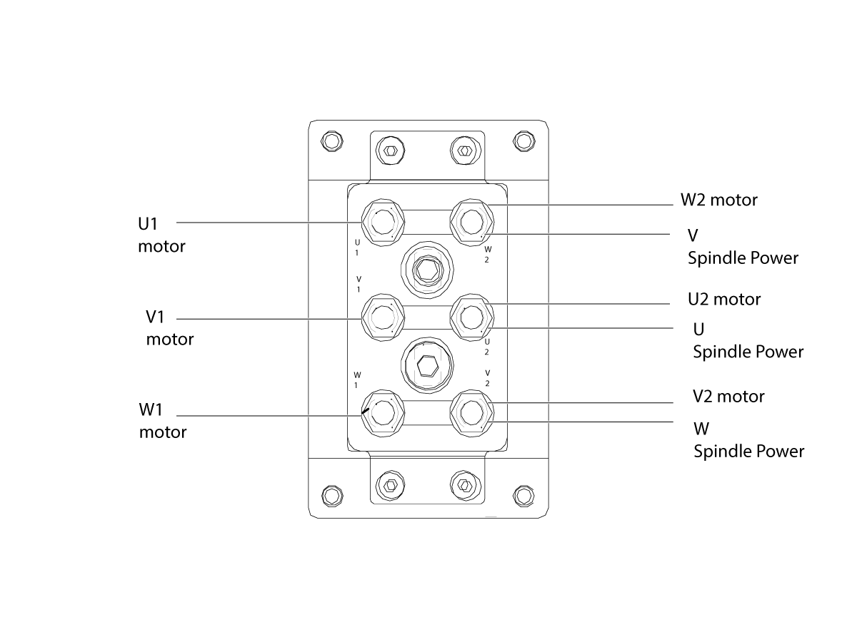

Távolítsa el a motor csatlakozódobozából a motortartó lemez fedeléhez vezető négy csavart.
A sablon segítségével jelölje meg a motor/vektorhajtás  vezetékeinek konfigurációját, hogy az új orsó beszerelésekor a következőt kövesse: .
6
Ha a B tengely motorburkolati lemezét eltávolította, akkor ezzel szabaddá teszi az orsómotor kábelét; földi és hordós csatlakozókat kódolókhoz és kapcsolókhoz.
Távolítsa el a földelőkábelek és a kondenzátor csavarját [1].
Távolítsa el a hat anyát [2] a motorvezeték kapcsairól, és távolítsa el a motorkábel lábait a sorkapocsról.
