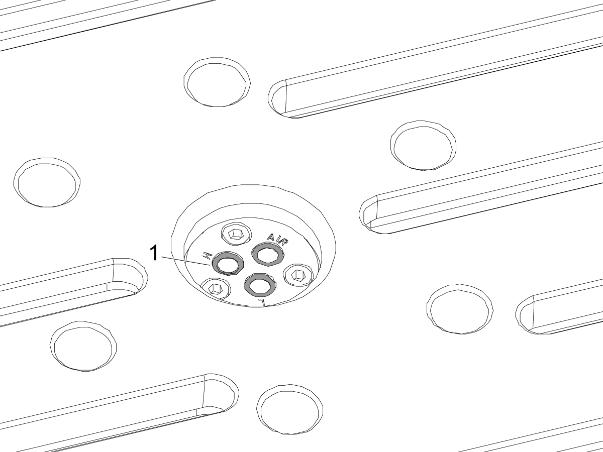

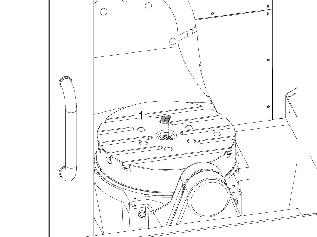

Ta bort (3) bultarna som fungerar som pluggar på kopplingen [1].
Kontrollera att (3) O-ringarna [1] sitter kvar i spåren där bultarna togs ut.
Om de är skadade eller saknas ska de bytas omgående.

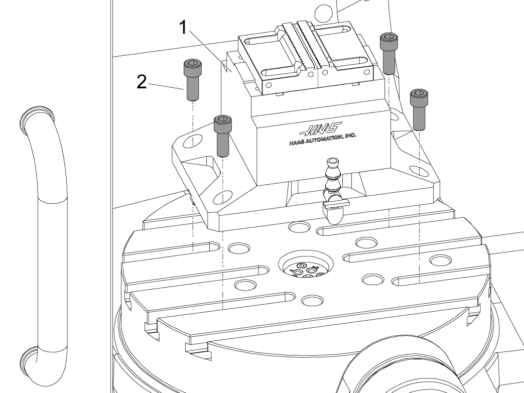

Rengör anliggningsytorna i mitthålet och på hydraulskruvstyckets pinnbult.
 ANM.: Rengör alltid mitthålet invändigt från spån före montering av det pneumatiska skruvstycket.
Lyft skruvstycket på ett säkert sätt och rikta in kopplingens hål mot hålen i skruvstycket.
Obs! Kopplingen kan endast monteras på plattan på ett ställe och kopplingens hål är inte jämnt fördelade. Detta innebär att luftskruvstycket måste placeras på en viss plats.
Fäst det pneumatiska skruvstycket på plattan med medföljande 1/2-13 T-muttrar och 1/2-13-insexskruvar.
