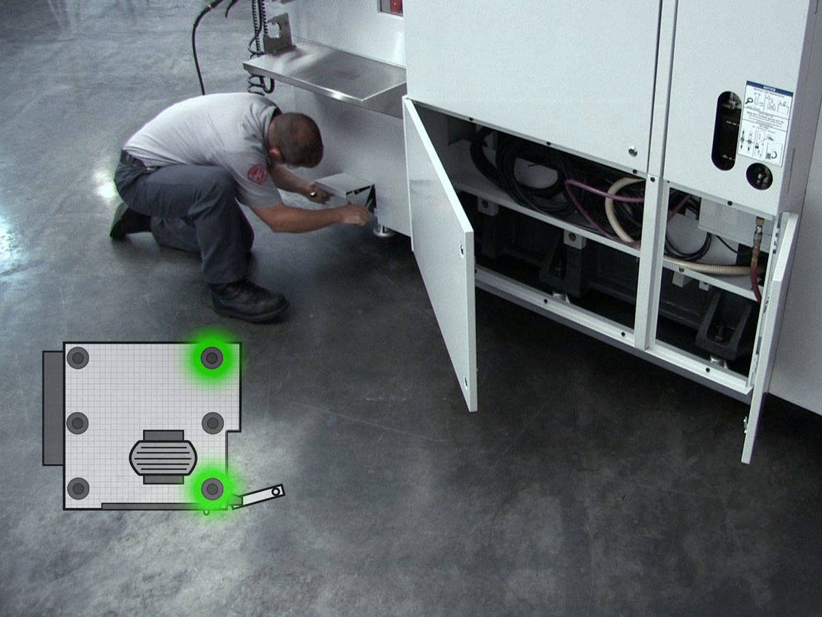

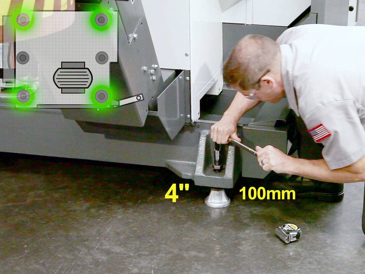

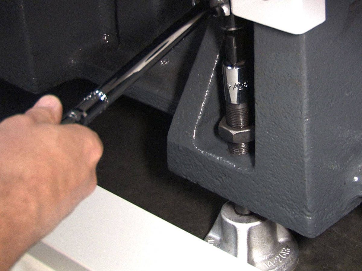

döküm yerden (3", 76,2mm) kaldırmak için (4) merkezi tesviye vidasını ayarlayın.
Orta pedlerin iki orta vidasını çevirin.

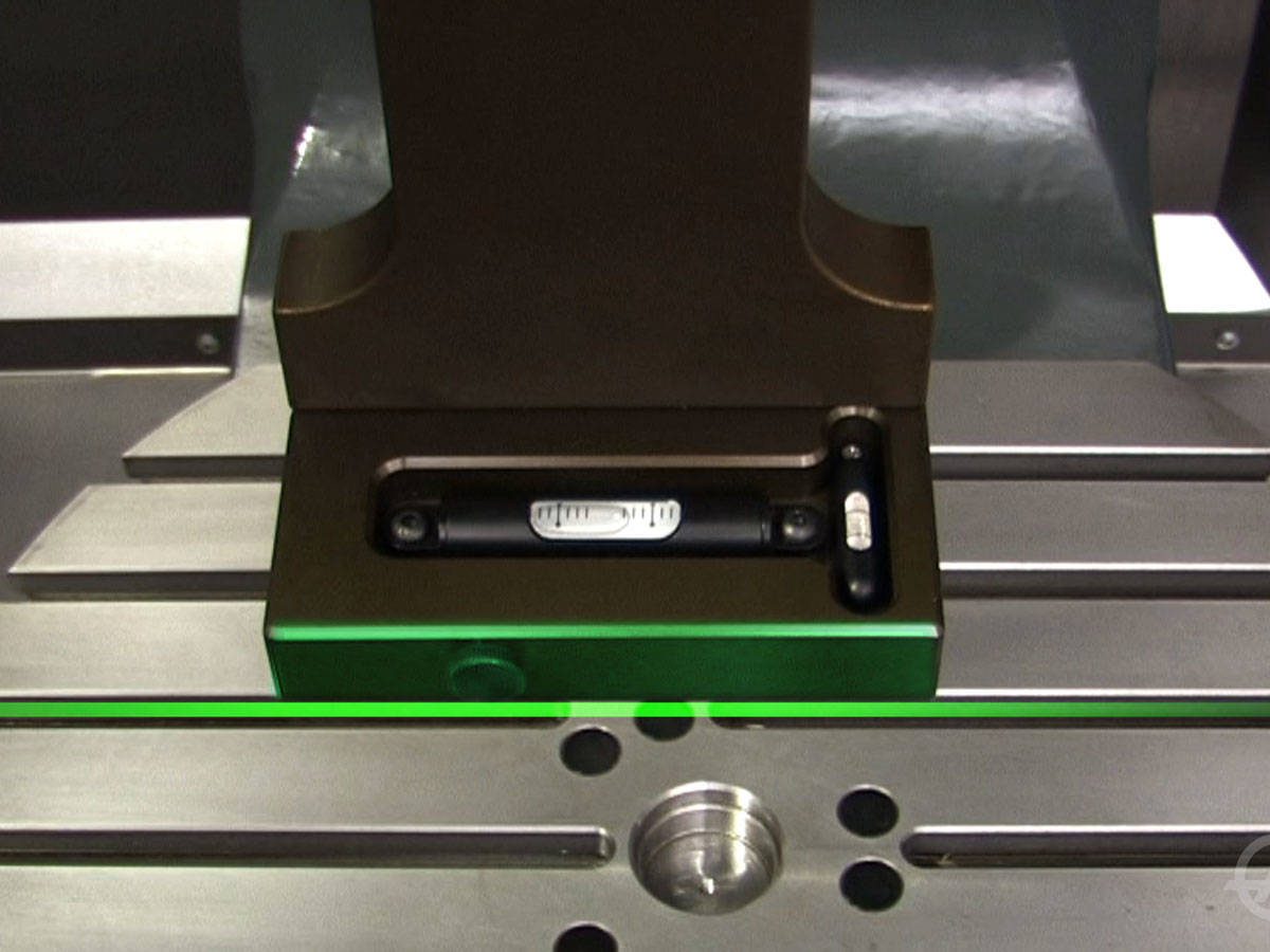

T-2192 aracını X eksenine paralel hassas seviyede olan Mile takın. Seviye T-yuvaları ile hizalar görsel kontrol edin.
Makinenin yan tarafına ilk seviye.
Bir tarafı, iki vidayı bile ayarıyla kaldırın veya alt taraftaki kabarcığın ortasına takın.
Y ekseni paralel yalan düzeyi taşıyın. Aracı t-yuvalarıyla görsel olarak hizalayın.
6
Ön veya arka vidayı eşit şekilde ayarlamak için makineyi önden arkaya doğru hizalamak ve balonu seviye aracında merkezi olarak ayarlayın.

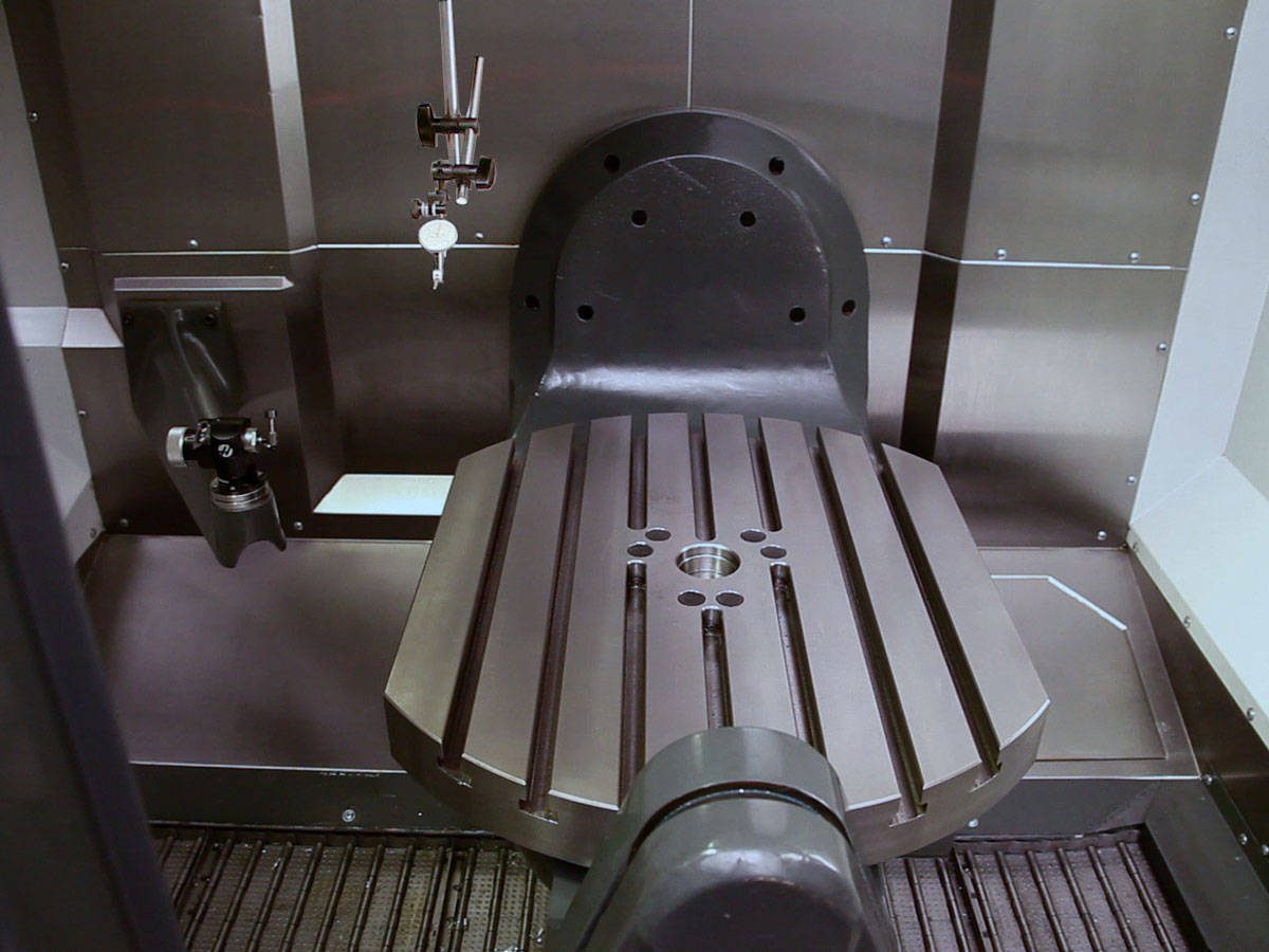

UMC-750 B ekseni Y ekseni parallelism kurulum

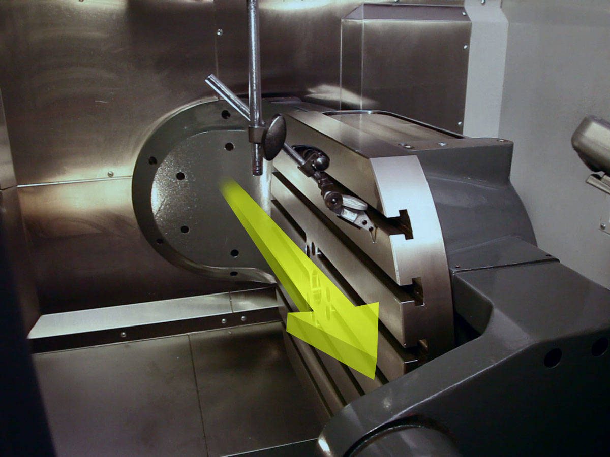

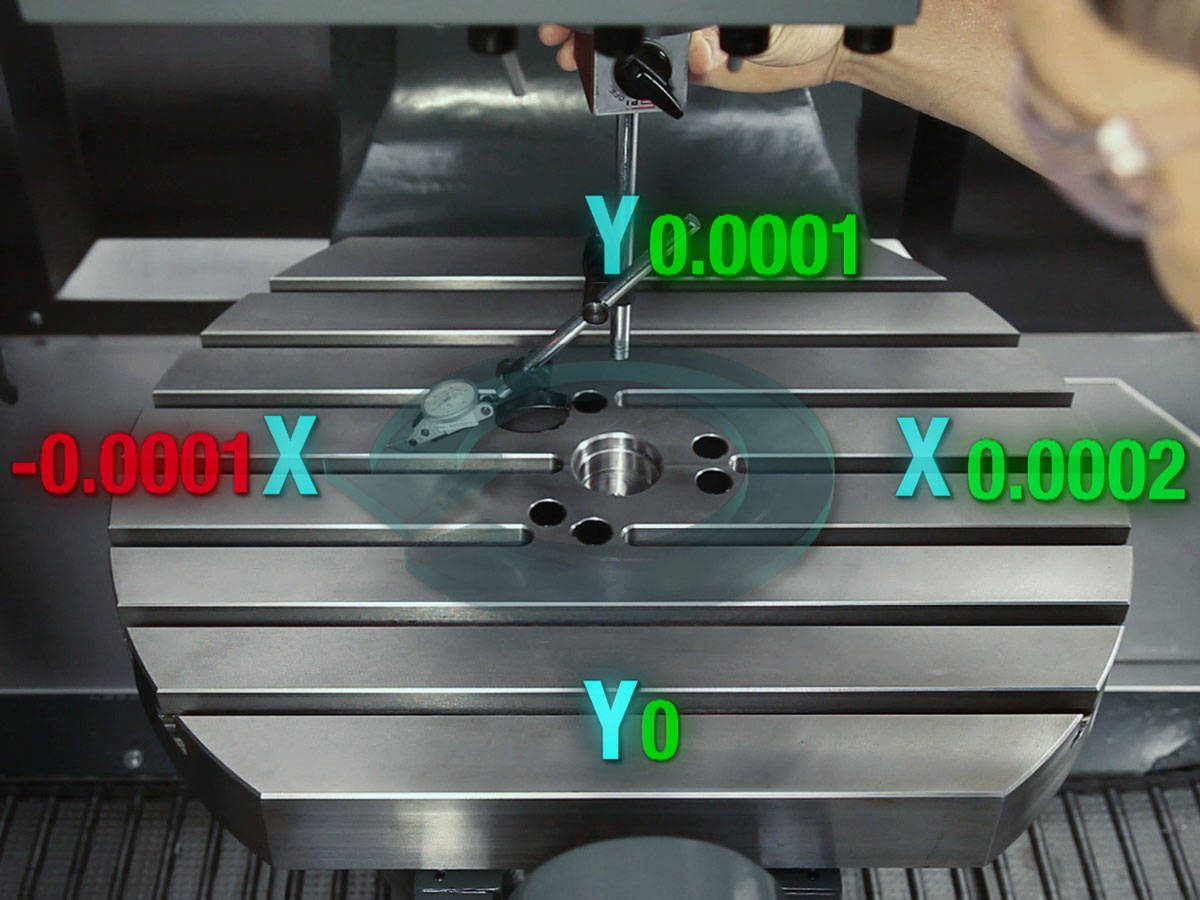

B ve C eksenlerini referansa döndürün. 20 uzaklığı üzerinde X ekseni boyunca tablo yüzünü belirtin" (500mm).
Okuma sıfır değilse, B ekseni Jog (0,0001 içinde" artışları) göstergesi 20' den fazla sıfır okununcaya kadar". B ekseni konumunu daha sonra not edin.
C ekseni C90 için döndürün. Yukarı ve aşağı yönde Y ekseni için tablo yüzeyi paralellik denetleyin.
Masanın yüzünde, arka kısmında gösterge sıfır. 20' den fazla Y ekseni ile ileri süpür" (500 mm). Hem büyüklüğü hem de yönü belirterek gösterge okumayı kaydedin.

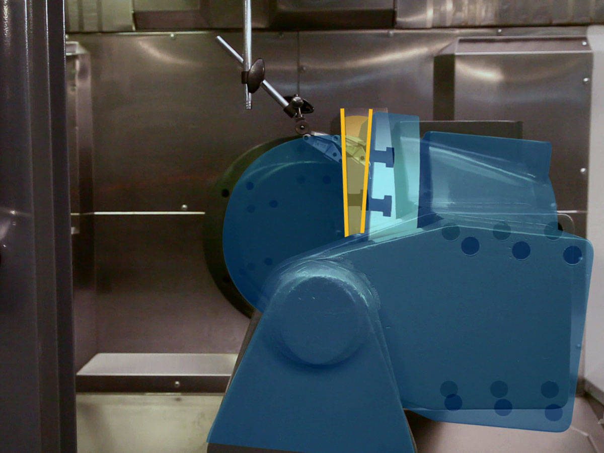

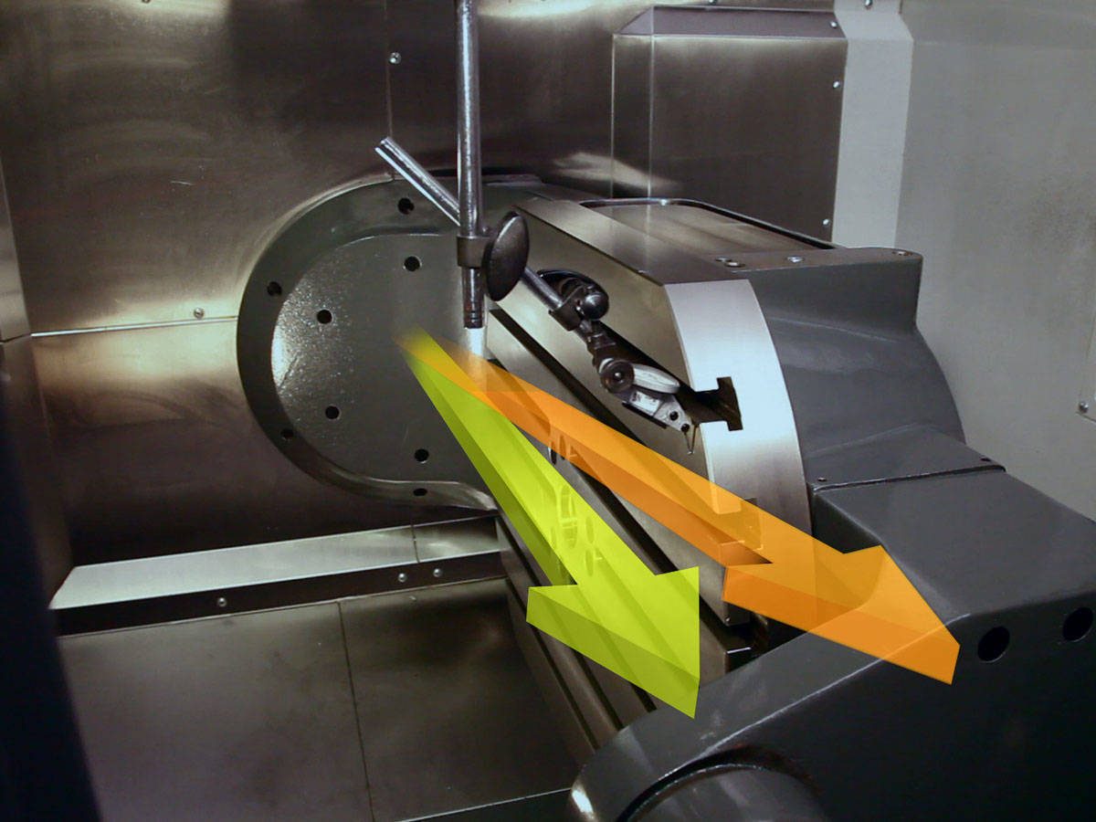

Makinenin ortasına yükseltmek ve B eksenini ayarlamak için orta seviyelendirme vidaları kullanın.
Sadece tesviye pedleri temas ve daha sonra ek 10 derece aşağı çevirmek kadar aşağı orta Tesviye vidalar çevirin.
6
Makinenin ortasında her zaman başlangıçta yükseltilmiş olması gerekir. Orta vidaları her tarafta eşit şekilde ayarlayın. Her zaman küçük artışlarla ayarlamalar yapın ve her iki tarafta da hem orta vidayı hem de her ayarlama ile eşit olarak ayarlayın.
7
Gösterge 20' nin üzerinde sıfır okununcaya kadar orta vidayı yukarı veya aşağı" (500 mm) süpürme.
8

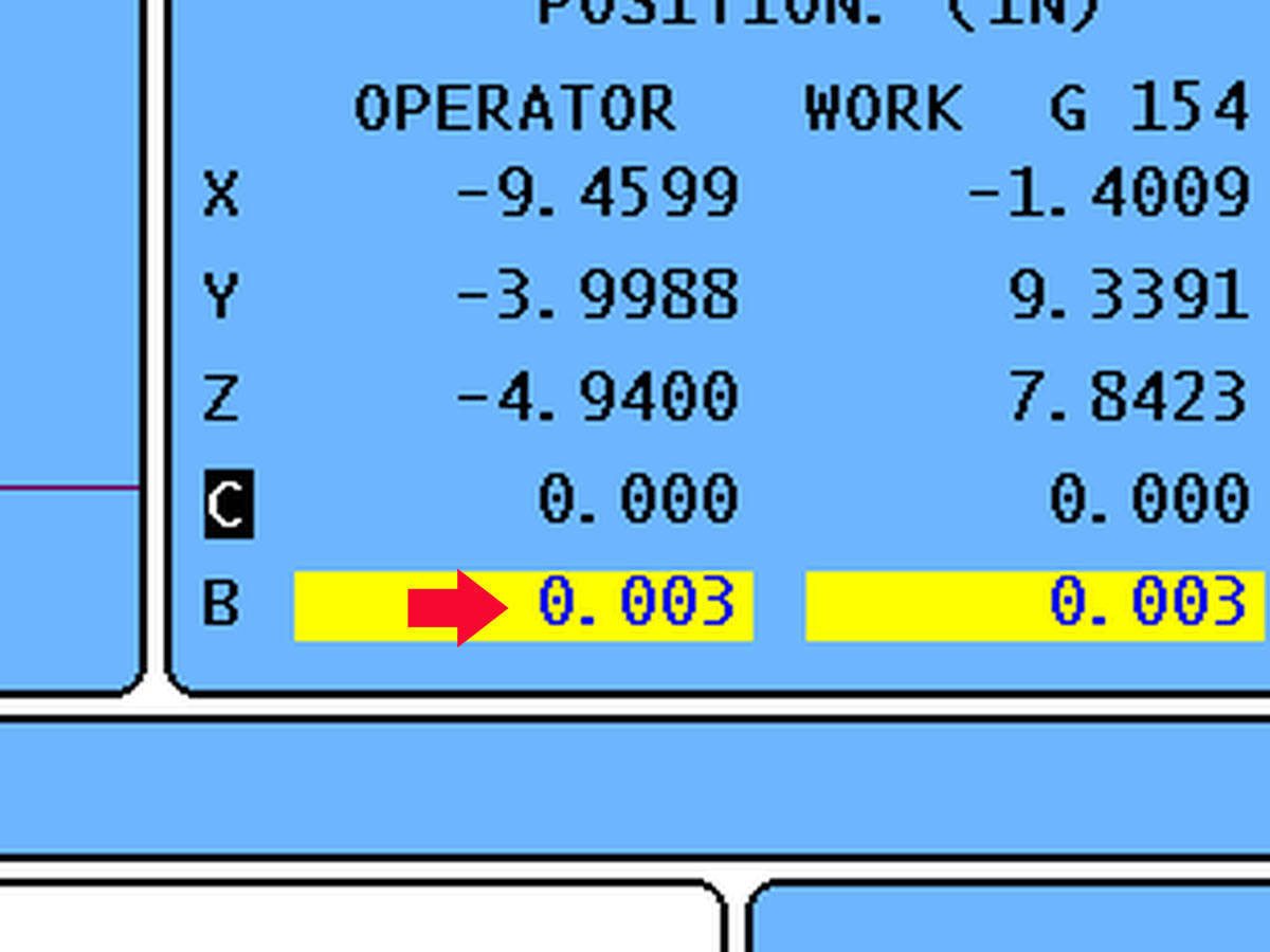

B eksenini daha önce ayarlandığı değere 90 derece ekleyin. B ekseni (örneğin, B 90.003 derece) bu konuma komut.
9
Arka masa yüzünde göstergeyi sıfırlandırın ve Y eksenini 20' nin üzerinde arkaya doğru jog" (500 mm). Hem büyüklüğü hem de yönü belirterek gösterge okumayı kaydedin.
10
Bu ölçüm, yan yönde Y ekseni göreli olarak tablonun konumunu gösterir.
11
Beşik sağa eğilir, sağ ön tesviye vida ve küçük, eşit, artışlarla sol ön tesviye vida ile düşük kaldırın.
12
Beşik sola eğilir, sol ön tesviye vida ile kaldırın, sağ ön ile düşük.
13
20 üzerinde sıfır okumak için hizalanmış olduğundan emin olmak için tabloyu tekrar Sweep" (500mm) süpürme.
UMC-750 B ve C ekseni ev pozisyon kontrolü

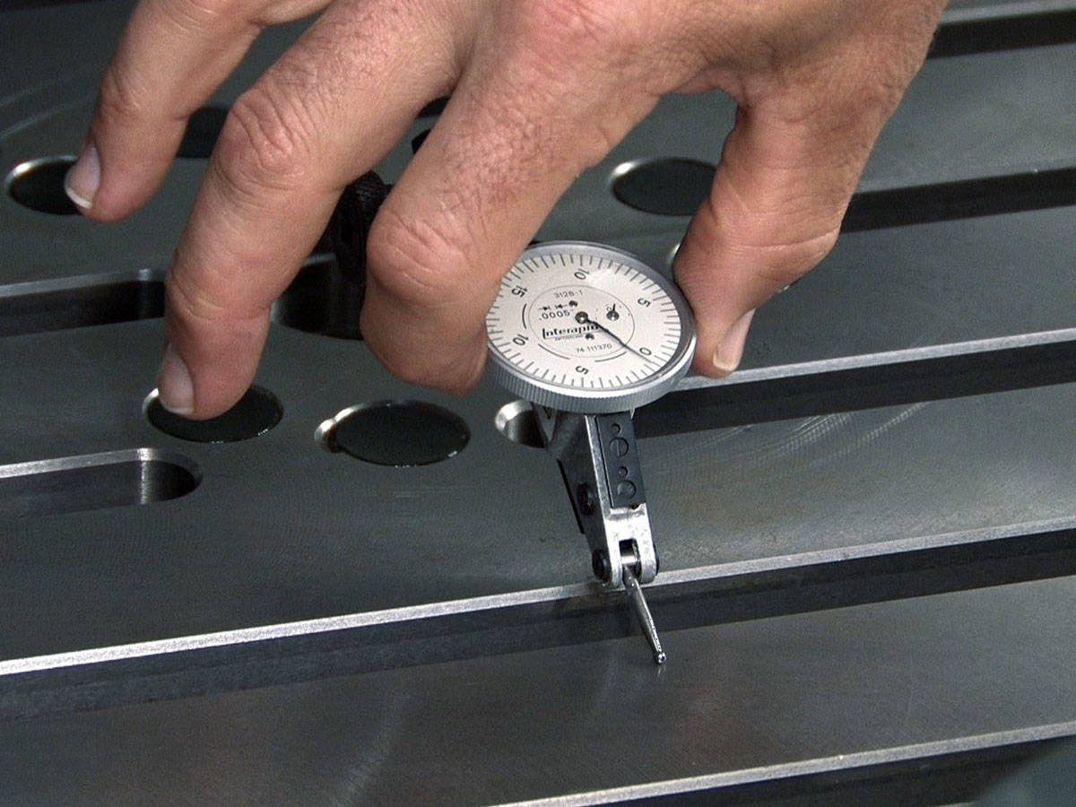

C eksenini referansa döndürün ve t-slot duvarlarından birini hata değeri (NTE) 0,001"/20" (0,025 mm/500 mm) aşmayacak şekilde 20" (500 mm) üstünde gösterin.
B eksenini referansa döndürün ve tablo yüzeyini gösterin. Masaya Sweep 20 inç (500 mm), değeri ile NTE 0,001"/20" (0,025 mm/500 mm).
Not:
  • Eğer ya okuma bir halinden daha yüksektir (0,001", 0.025 mm), makine tesviye sürecini tekrarlayın. Seviyelendirme dizisinde küçük hatalar B ve C ev konumlarını olumsuz etkileyebilir.
  • Eğer düzeyi doğru ama B veya C ev pozisyonları hala belirtimi içinde değil doğrulamak, biraz B ve C ev pozisyonları küçük bir miktar değiştirmek için sol veya sağ ön vida ayarlayabilirsiniz. Herhangi bir ayar yaptıktan sonra hem ev konumlarını kontrol edin.

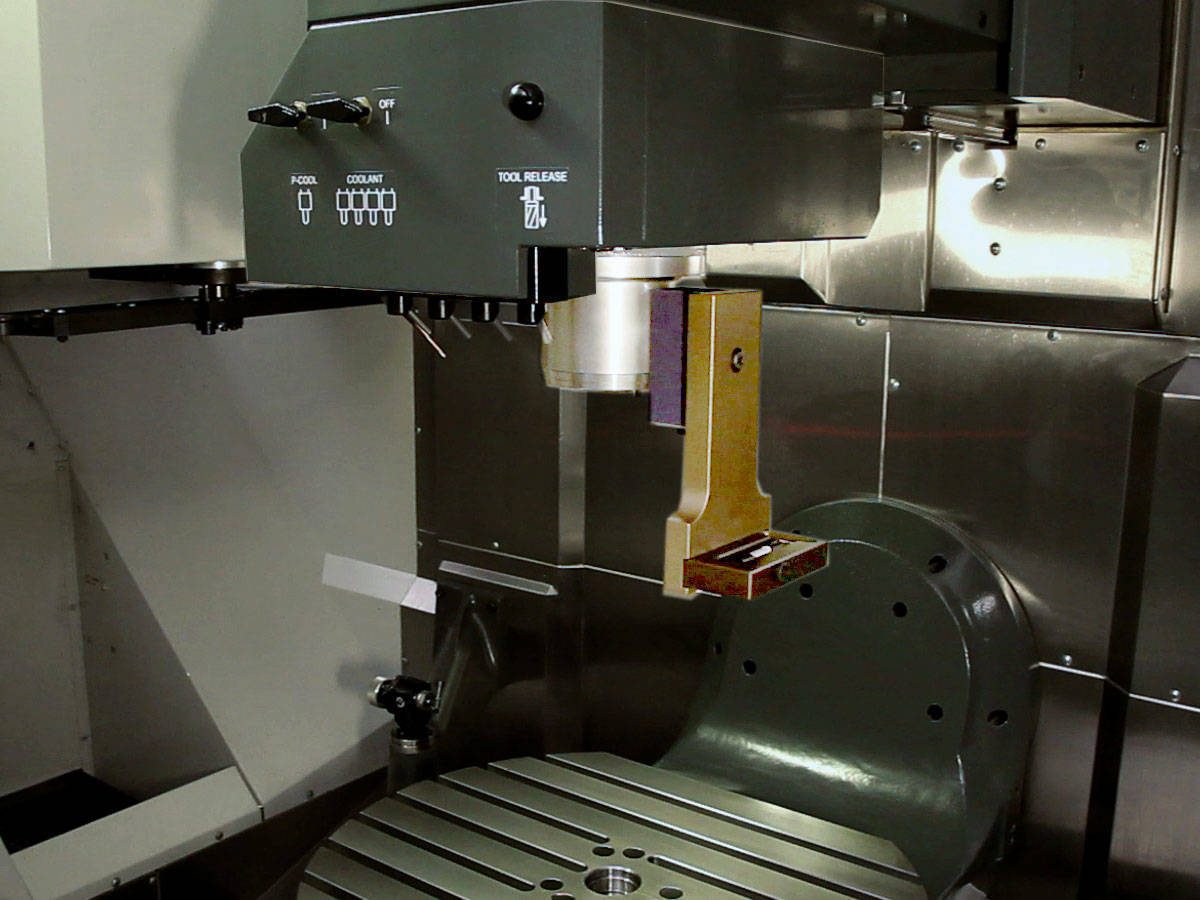

UMC-750 mil süpürme kontrolü

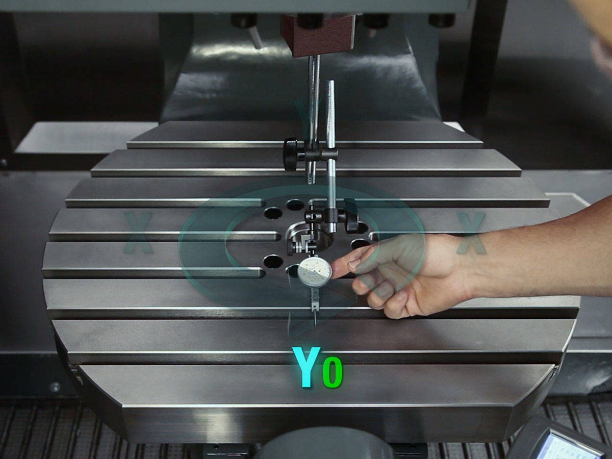

Mil kafasını Z ekseni seyahatinin ortasına taşıyın. Test göstergesini 10 ölçer için konumlandırma" (250mm) çapı daire masanın ortasında.
Tablonun operatör tarafındaki test göstergesini sıfırdır.
Her 90 rotasyon derecelerine bir ölçüm yapın.
Dört pozisyon için toplam belirtilen çıkış (TıR) (NTE) 0,0005" (0,012 mm).
Not: Mil süpürme değerleri de seviyelendirme dizisinin hassasiyetinden etkilenir; değerler belirtimi aşarsa, makine seviyesini tekrar kontrol edin.
