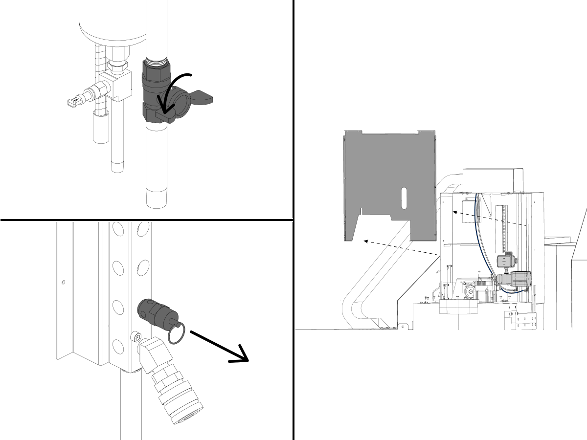

  • Перемістіть вісь X до максимального значення ходу.
  • Натисніть кнопку «Аварійна зупинка» (Emergency Stop)
  • Поверніть кульовий клапан, показаний на рисунку, щоб перекрити подачу повітря в верстаті.
Примітка: Направляючі ребра клапана мають бути перпендикулярні до труби.
  • Випустіть надлишковий тиск повітря з верстата, потягнувши та утримуючи кільце на клапані для випуску повітря, доки не перестане виходити повітря.
  • Зніміть задню панель головки шпинделя, щоб отримати доступ до гальмового підсилювача.

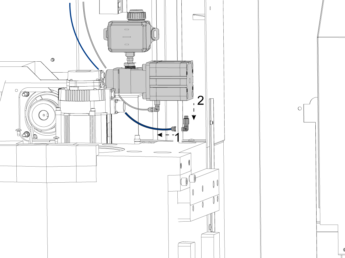

Зніміть синій повітропровід [1] з підсилювача осі B
Зніміть  адаптер і кутовий фітинг на 90° [2] з обох гальмових підсилювачів.

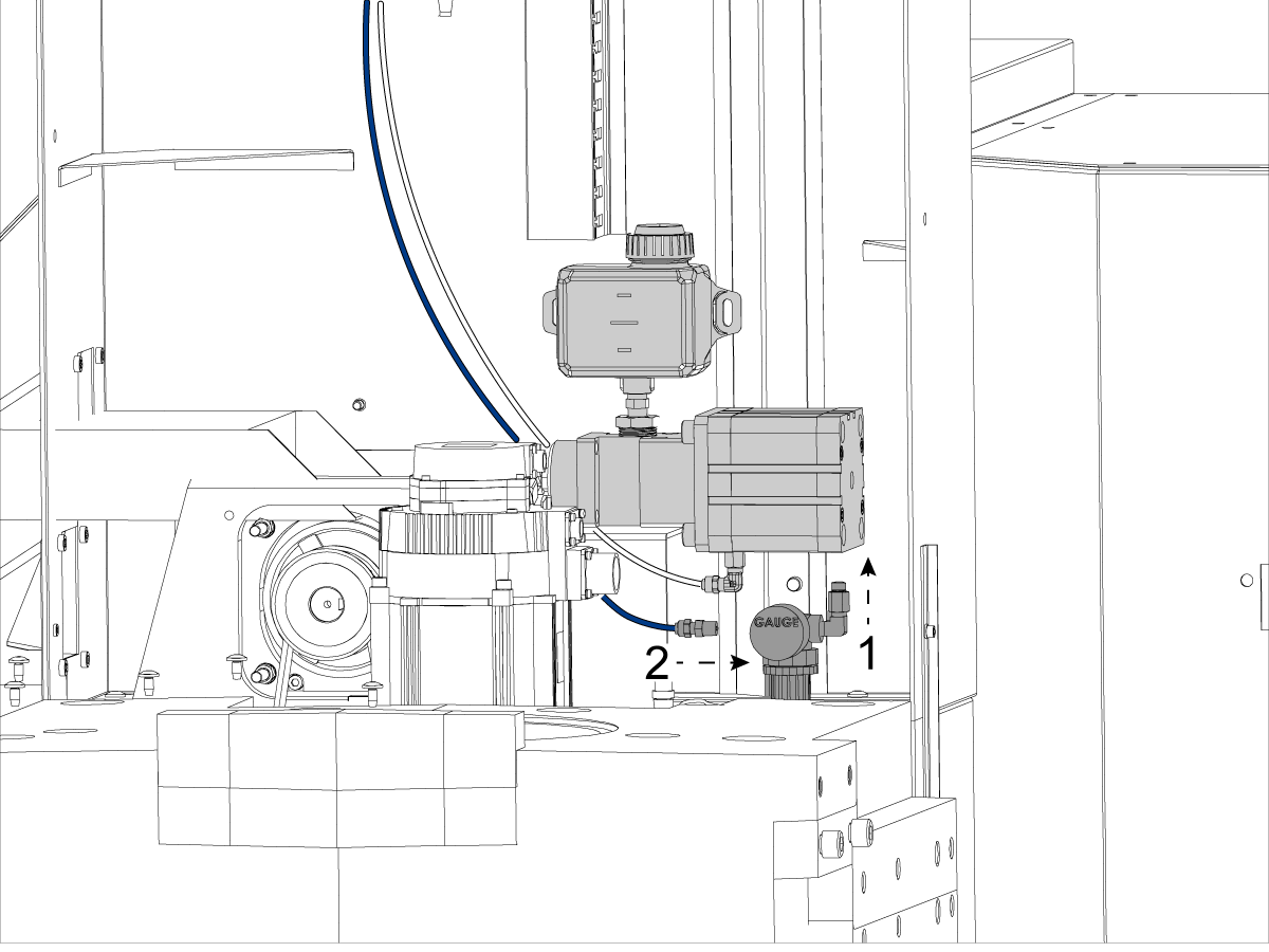

  • Комплект регулятора гальмового підсилювача [1] поставляється зі знятим прямим фітингом [2].
  • Встановіть комплект регулятора [1] на гальмових підсилювачах.
  • установіть прямий фітинг [2] на комплект регулятора, а потім синій повітропровід.
Примітка: Під час встановлення комплекту регулятора може знадобитися перемістити фітинг лінії відведення гальма, щоб отримати зазор.
  • Поверніть показаний кульовий кран, щоб відкрити повітря у верстаті
Примітка: Крила клапана повинні бути паралельні трубі.
  • Відрегулюйте гальмові регулятори на 70 фунтів на кв. дюйм.
  • Встановіть задню панель
  • Відпустіть кнопку «Аварійна зупинка»
  • Перевірте роботу гальма осі B належним чином.
