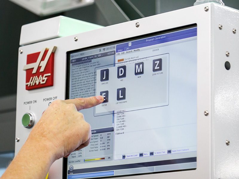

توفر أجهزة توجيه الألواح لسلسلة SR، المدعومة بوحدة تحكم Haas الرائدة في المجال، مستوى من قابلية البرمجة والوظائف غير المتوفر في أجهزة التوجيه بنظام التحكم الرقمي الأخرى تسهّل واجهة تحكم Haas سهلة الاستخدام والميزات القوية عملية البرمجة والتعديلات - حتى للمبتدئين. هذه هي وحدة تحكم Haas القوية وسهلة الاستخدام ذاتها المتوفرة في كل ماكينة نصنعها. تم تصميم وحدة تحكم Haas وتصنيعها داخليًا، بما في ذلك الأجهزة والبرامج، وتم تحسينها خصيصًا لأدوات التصنيع من Haas، وهي متماثلة عبر كل مجموعة منتجات الشركة. وحدة تحكم Haas سريعة وذكية وقوية، مع واجهة مستخدم بسيطة وتنقل متسق وبسيط يجعل من السهل تعلمها واستخدامها. أضحت Haas تمثل معيارًا بالمجال، في ظل استخدام أكثر من 300000 وحدة تحكم من وحداتها في جميع أنحاء العالم.
الميزات القياسية:
■ واجهة شاشة تعمل باللمس
■لوحة مفاتيح مخصصة
ميزات زر واحد
■ مقبض تحكم متعدد الوظائف
■ شاشة LCD ملونة
■ واجهة إيثرنت
■ منفذ USB
■ مشغل وسائط M130
إدارة الأدوات المتقدمة
■ ذاكرة برامج سعة 1 جيجابايت
■ اكتشاف تعطل الطاقة
■ المراقبة المحمولة HaasConnect‏
■ الاتصال بشبكة WiFi
■ نقل الملفات لاسلكيًا بواسطة HaasDrop
نظام تجميع الغبار ومُعِّد الأدوات
تم أجهزة توجيه الألواح لسلسلة SR بنظام تجميع غبار فراغي مدمج لإزالة البُرادة والصنفرة والغبار الناتج في أثناء التشغيل الآلي بسهولة، مما يحافظ على نظافة ورشتك، وتقليل التعرض للغبار العالق في الهواء.
يتم توصيل مُعِّد الأدوات المدمج بوحدة تحكم Haas، مع قوالب سهلة الاستخدام تبسط إعداد المهام عند تغيير الأدوات.
