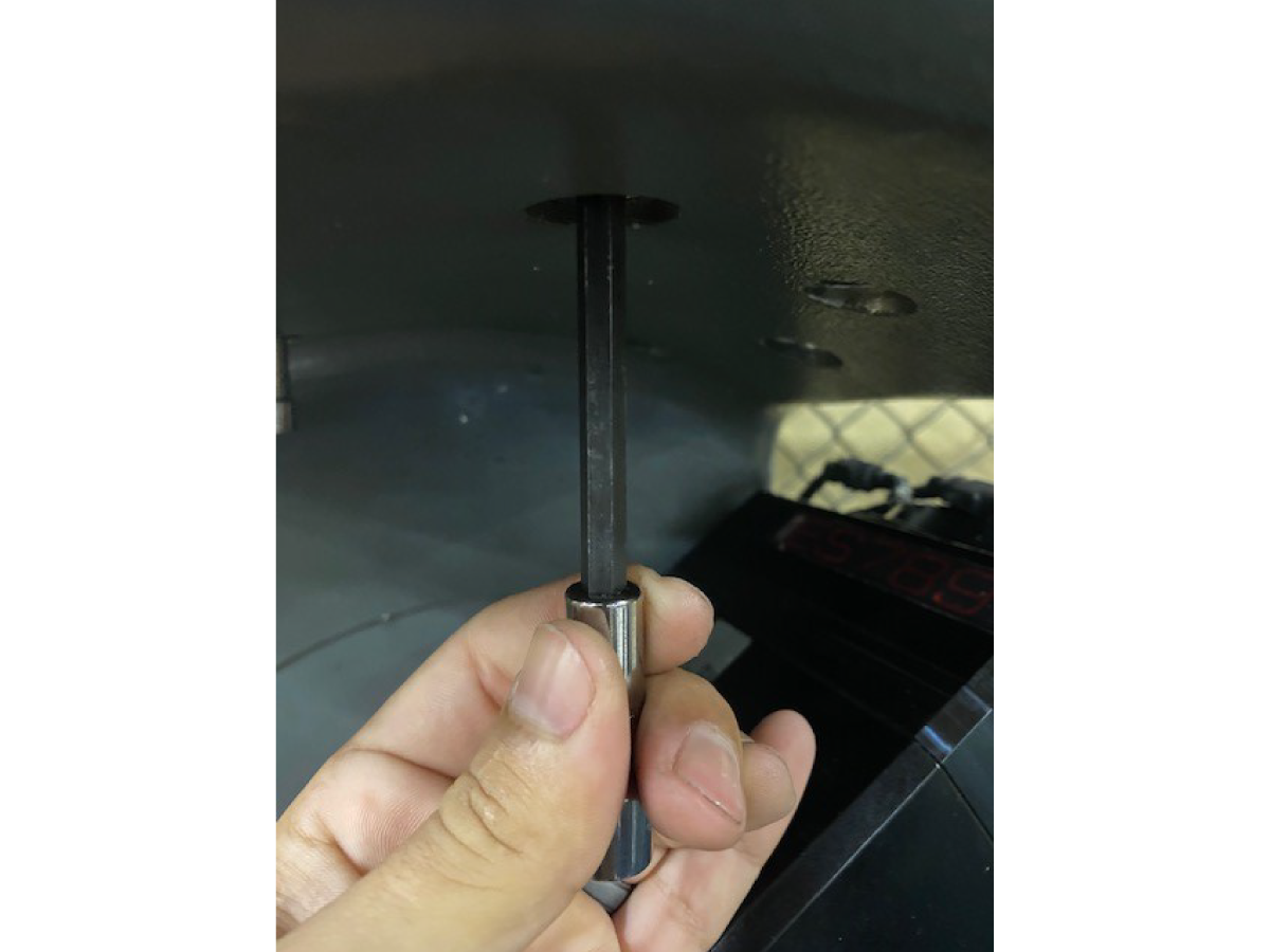

باستخدام لقمة مجوفة سداسية عميقة مقاس 6 مم، أزل برغي مجوف الرأس SHCS واحد.
6
لا تزيل جميع براغي SHCS مجوفة الرأس في وقت واحد. استكمل العملية لبرغي مجوف الرأس SHCS واحد ثم انتقل إلى البرغي التالي.

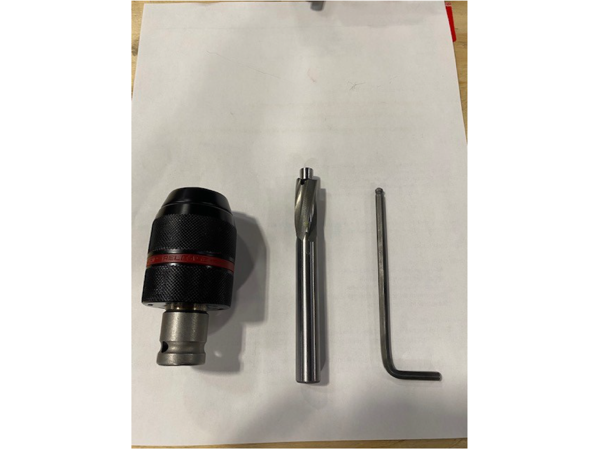

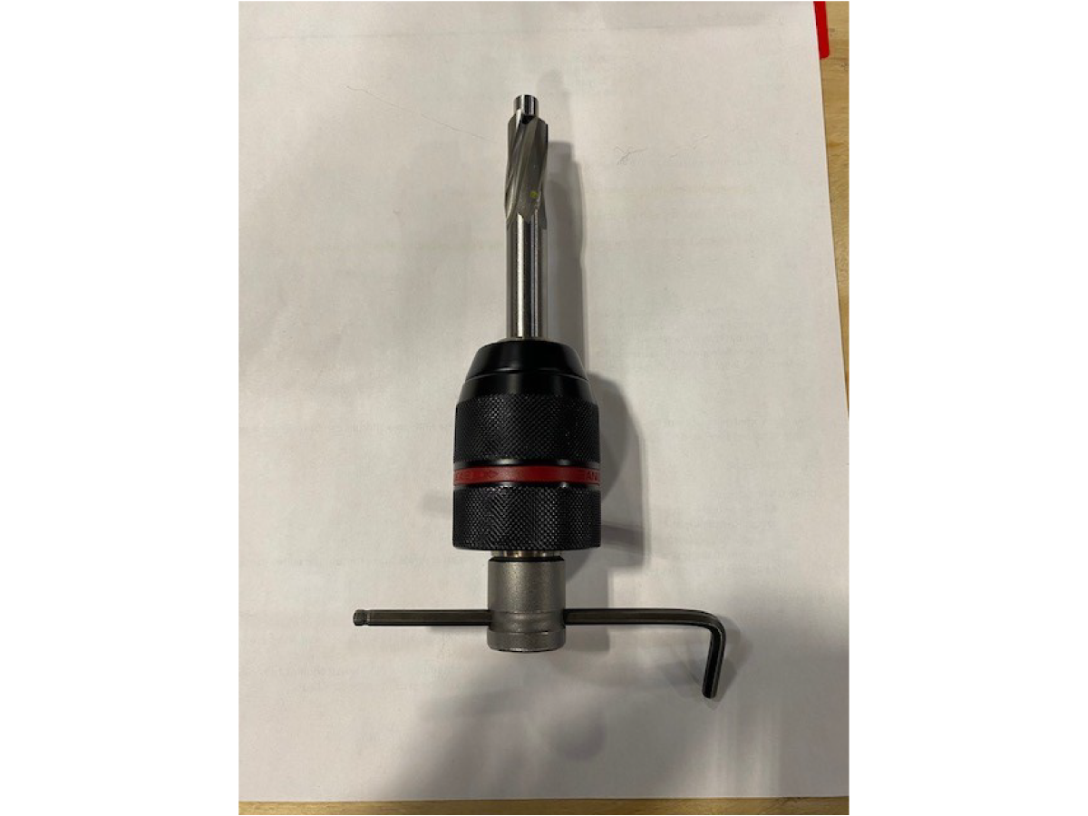

بمجرد إزالة البرغي SHCS الفردي والحلقة المسننة، قم بتجميع أداة تنظيف التجويف. تشمل الأجزاء ظرف الحفر (المتوفر)، وأداة تجويف HSS مع دليل (المتوفر)، ومفتاح ألن 4 مم (غير متوفر).
9
يجب أن تبدو الأداة المجمّعة مثل هذا الشكل.
ملحوظة: يُوصى بقطع المقعد بدون استخدام مفتاح ألن. وهذا يسمح بتغذية راجعة جيدة للقطع من خلال الأداة.

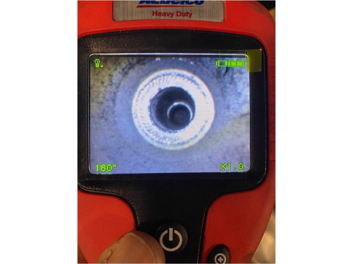

هذه صورة مرجعية لقاعدة التجويف قبل تنظيفه.
ملحوظة: يوصى باستخدام نوع من منظار التسديد الجوفي لرؤية تقدم الحفرة

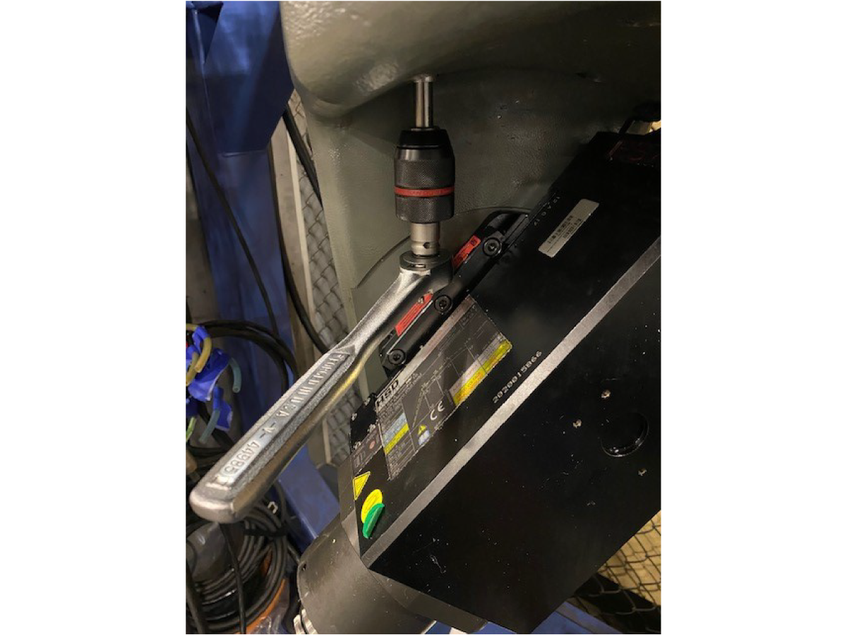

11
أدخل الأداة وأدرها في اتجاه عقارب الساعة حوالي 15-20 دورة لتنظيف قاعدة التجويف. حافظ على ضغط ثابت أثناء الدوران. يجب أن تسقط نشارة الألومنيوم من منفذ الوصول.
ملاحظة: يُوصى بقطع المقعد بدون استخدام مفتاح ألن.. وهذا يسمح بتغذية راجعة جيدة للقطع من خلال الأداة.
ملاحظة: اعتمادًا على جودة الفتحة والضغط المطبّق، قد يستغرق تنظيف التجويف المقابل أكثر أو أقل من 15-20 دورة.

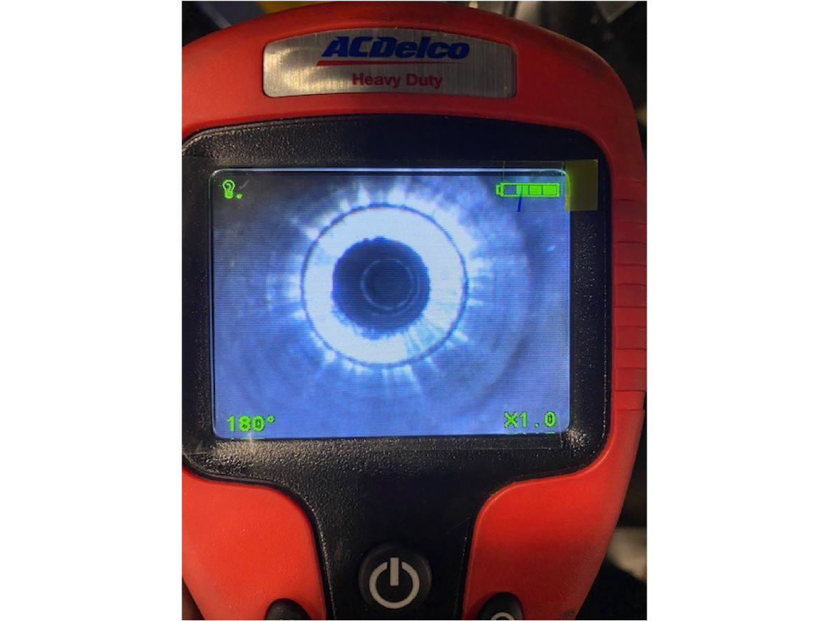

12
هذه صورة مرجعية لقاعدة التجويف بعد التنظيف. تمت إزالة سنون الحلقة المسننة.
ملاحظة: استمر في فحص التجويف للتأكد من تنظيف السطح بالكامل.

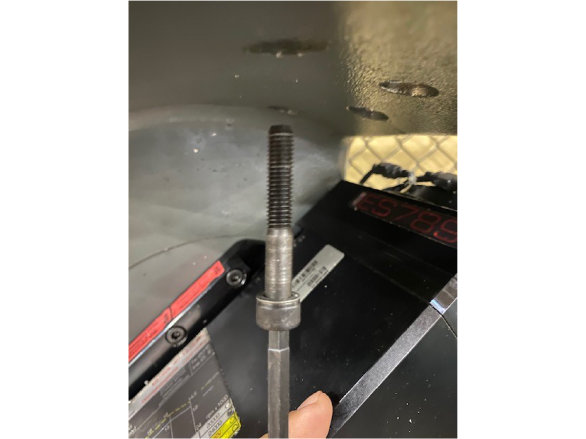

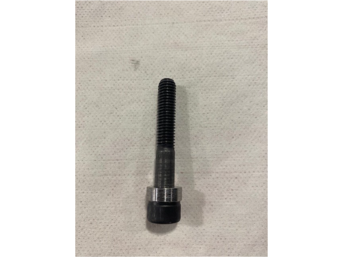

باستخدام الفلكة الصلبة والبراغي M8 X 1.25 X 50mm Class 12.9 SHCS المتوفرة في الطقم 93-3769 HSD C-AXIS MOUNTING HARDWARE SVC KIT.
ملحوظة: لن يكون المسمار الأصلي قابلاً لإعادة الاستخدام لأنه لا يمكن أن يستوعب الفلكات الصلبة.
14
جمّع الحلقة الصلبة والبرغي المجوّف الرأس SHCS للتركيب.
15
ركّب الحلقة الصلبة والبرغي المجوف الرأس SHCS. أحكم ربط البرغي المجوف الرأس SHCS. لا تقم بضبط عزم الدوران لأن الرأس لا يزال بحاجة إلى محاذاة.

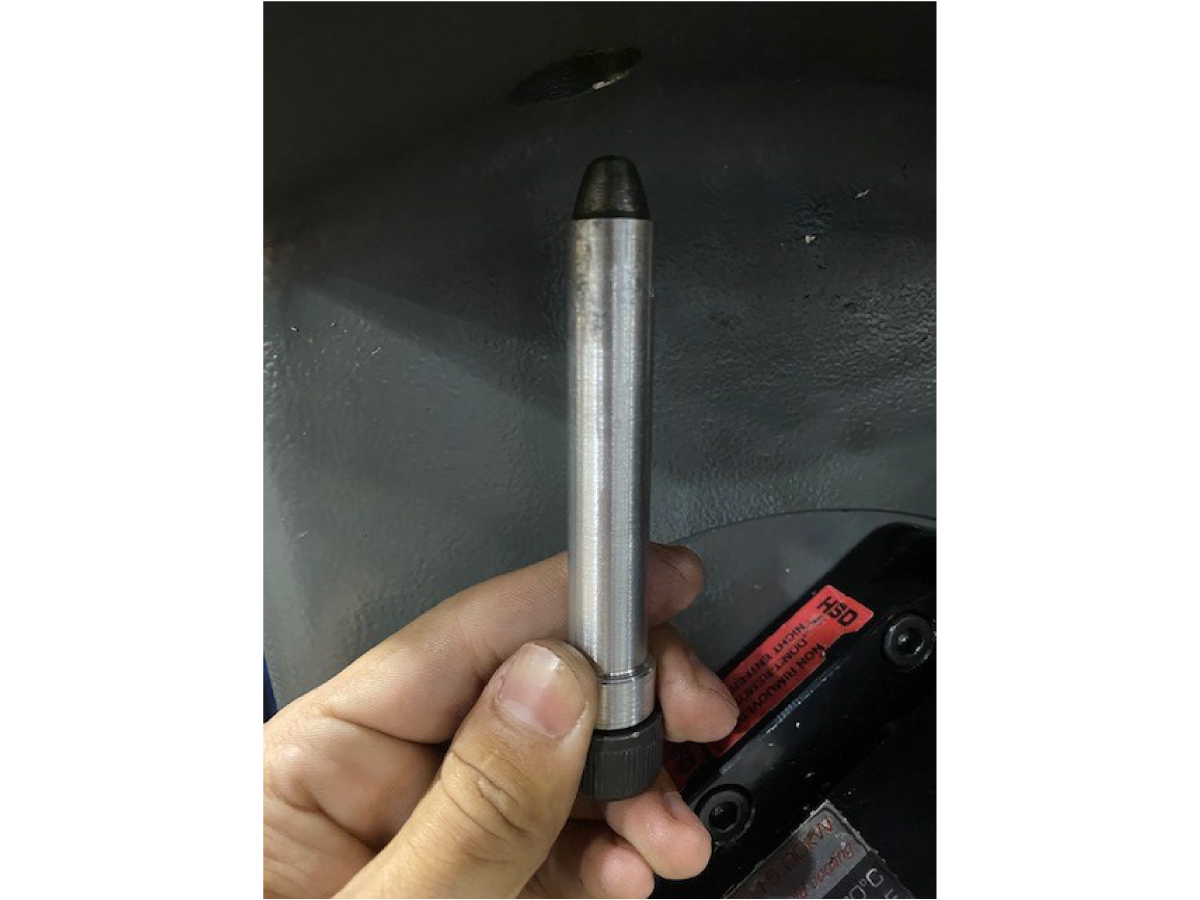

ابدأ بالمسمار المستدق (المقدم) وجلبة الحماية من الألومنيوم (المقدمة).
19
قم بالتجميع كما هو موضّح.
20

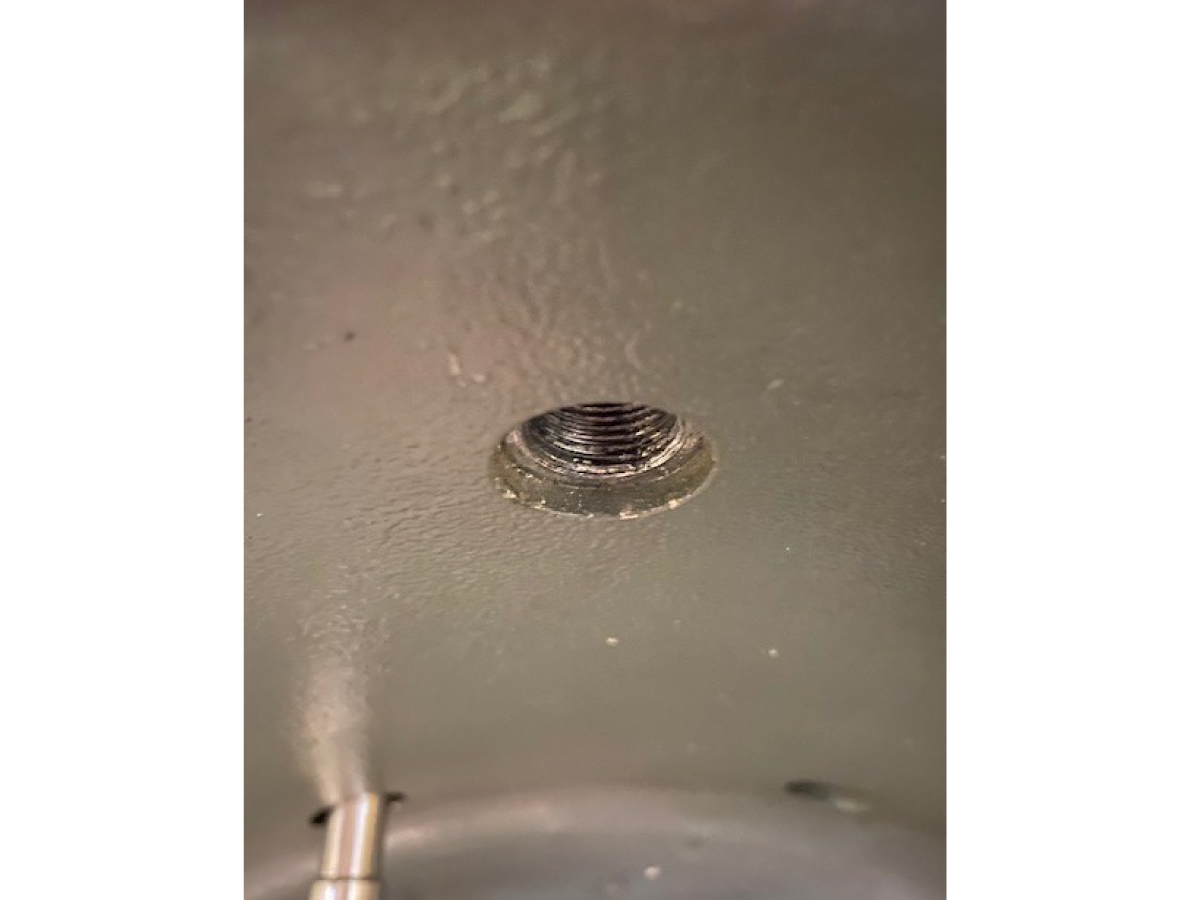

30
بمجرد تنظيف القاعدة، أزل جلبة الحماية الألومنيوم وركّب البرغي SHCS والحلقة الصلبة. أحكم ربط البرغي المجوف الرأس SHCS. لا تقم بضبط عزم الدوران لأن الرأس لا يزال بحاجة إلى محاذاة.
