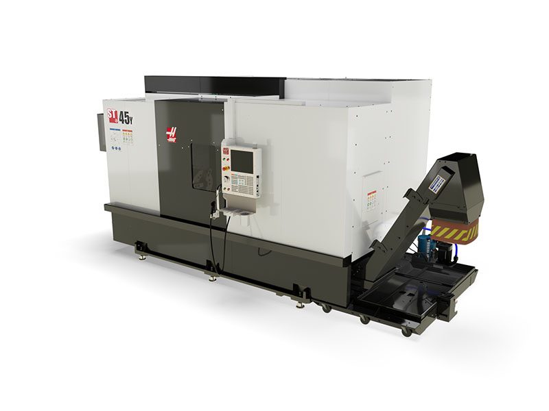

ST-45Y
  1. Стругове
  2. Серия ST
  3. Ос Y с голям отвор
  4. ST-45Y с BMT75
ST-45Y с BMT75
    САМО CNY
Струг с ЦПУ по ос Y с максимален капацитет 699 x 1118 мм и отвор 178 мм
ST-45Y добавя движение по ос Y към нашия доказал се в цех ST-45, за да създаде стругови център с голяма рамка с голяма работна зона на детайла и възможности за вторично фрезоване. Добавянето на ос Yр интерполация по ос C и въртящи се инструменти позволяват фрезоване, пробиване и резбоване за по-големи възможности на машината. Тази машина предлага най-добрата производителност спрямо цената и най-добрата стойност в своя клас.
  • Монтирана на основата револверна глава (BMT75) с 12 позиции
  • A2-11 чело на шпиндела с 7.0" (178 мм) отвор
  • Оси Y за фрезоване, пробиване и резбоване
  • ± 3,0" (76 мм) ход на ос Y

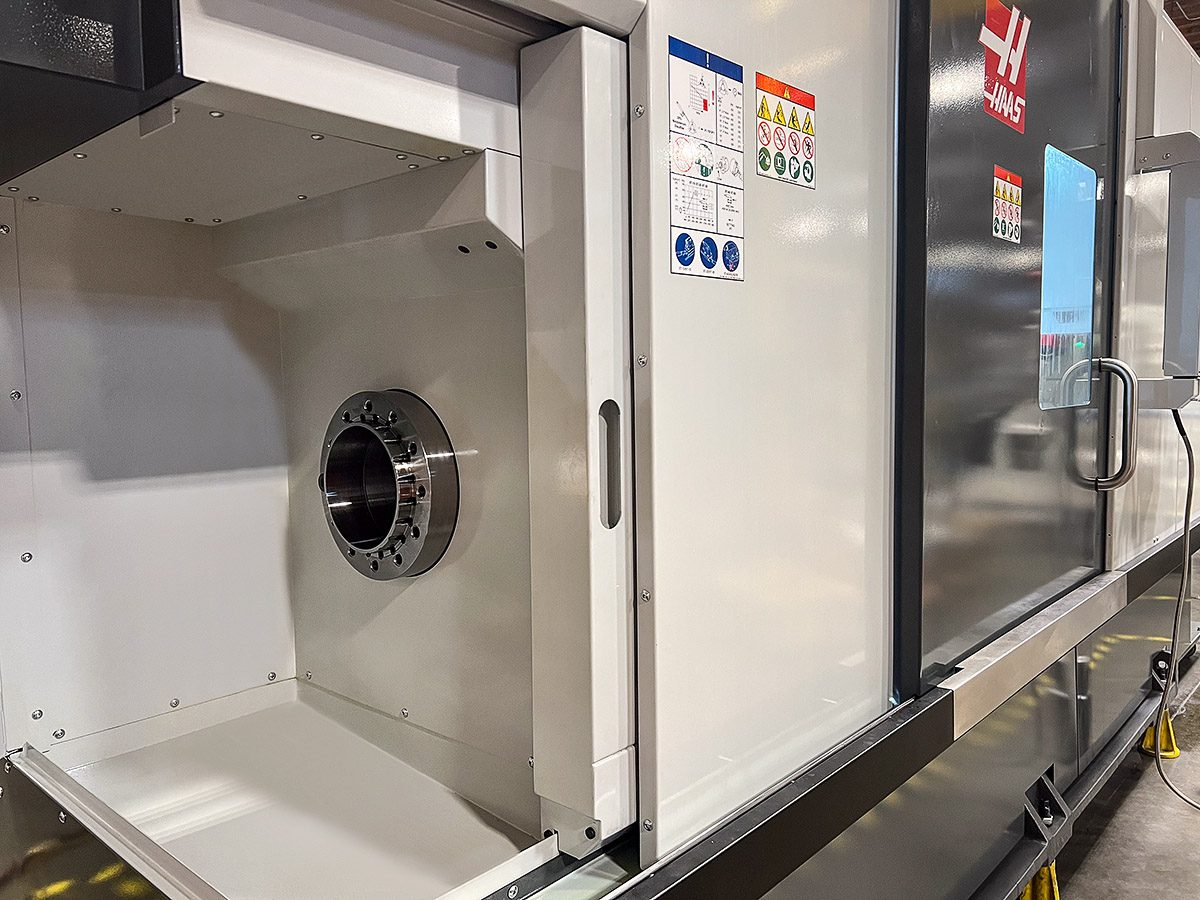

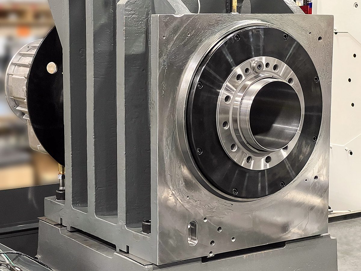

Голям отвор на шпиндела
ST-45Y разполага с чело на шпиндел A2-11 с проходен отвор 7,0" (178 мм). Машината не включва патронник или стандартен хидравличен съединител; въпреки това е наличен 3-челюстен универсал 18" (457 мм) комплект, който включва тръба за затягане на универсала, въртящо се съединение и адаптер. С патронника и тръбата за затягане на универсала проходният отвор се намалява до 6,5" (165 мм).
Предлага се и опция за чело на задния шпиндел (A2-11), която осигурява възможност за двоен патронник за обработка на дълги валове и ролки.

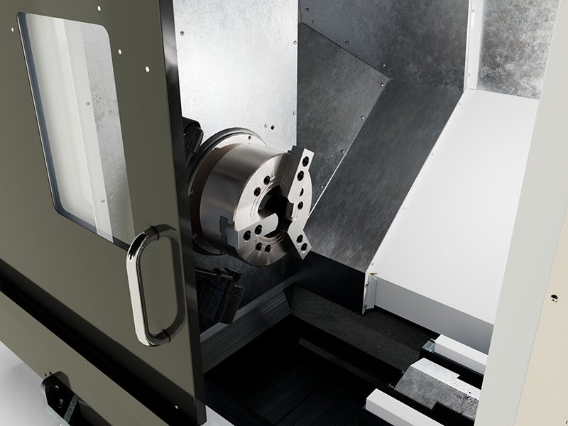

По-голям ъгъл на челюстната спирачка
Увеличихме ъгъла на клина от 45 градуса на 55 градуса, което подобрява общия поток на стружките вътре в работната зона. Този по-стръмен наклон допринася за по-бързото прочистване на стружки при използване на конвейер за стружки (опционално).

Spindle S.A.E METRIC
Чело на шпиндела A2-11 A2-11
Задвижваща система 2-Speed Gearbox 2-Speed Gearbox
Максимална мощност на шпиндела 40.0 hp 29.8 kW
Максимални обороти 1400 rpm 1400 rpm
Максимален въртящ момент 1400.0 ft-lbf @ 150 rpm 1898.0 Nm @ 150 rpm
Отвор на шпиндела ø 7.00 in 177.8 mm
XP Option S.A.E METRIC
Максимална мощност на шпиндела 55.0 hp 41.0 kW
Максимален въртящ момент 2100.0 ft-lbf @ 150 rpm 2847.0 Nm @ 150 rpm
