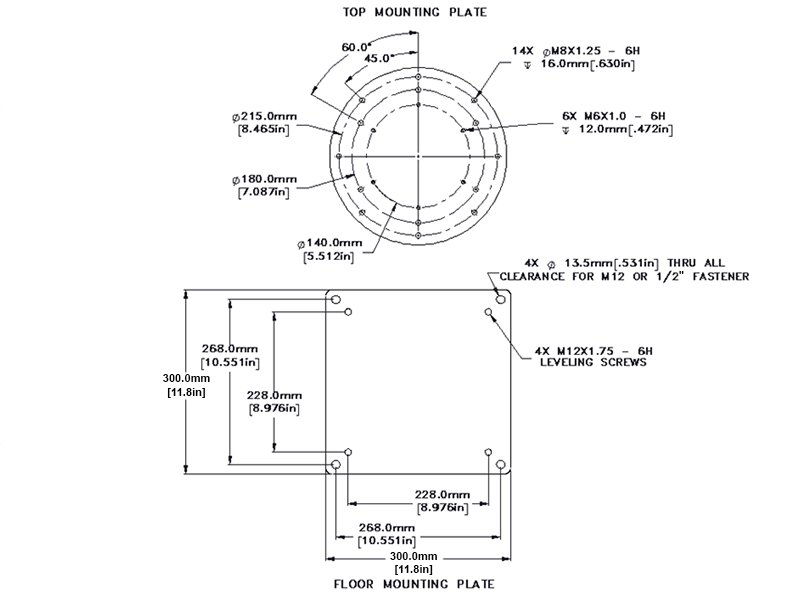

Регулируема стойка за Cobot, 24"-36"
    САМО CNY
Лесно регулирайте височината на Вашия кобот
  • Информация за опция
  • Спецификации
ПРЕГЛЕД
ДОКУМЕНТИ
Наличен е при тези машини
Лесно и бързо регулирайте височината на кобот за по-добър достъп в зависимост от Вашето приложение. Тази здрава телескопична стойка се регулира от 24" до 36" (610-914 мм) височина, на инкременти от 2" (51 мм).
  • Лесно се регулира от 24" до 36" (610-914 мм)
  • Горната плоча пасва за всички коботи на Haas
  • Основната плоча има винтове за нивелиране за лесна настройка
  • Тежка конструкция от квадратна тръба/ламарина
ТЕХНИЧЕСКИ ДОКУМЕНТИ
Размери на горната и основната плоча
Изтегляне на 3D модел
  • 3D модел (ZIP)
СЕРВИЗНИ ДОКУМЕНТИ
НАЛИЧНИ НА СЛЕДНИТЕ МАШИНИ
Система за измерване Универсална - ANSI, ISO
Вид Пидестал
Серия робот HC5 (5 кг х 800 мм), HC10 (10 кг х 1000 мм), HC15 (15 кг х 1300 мм)
Материал Стомана
[a] Размер 10,551 инча \ 268,0 мм
[b] Размер 8,976 инча \ 228,0 мм
[c] Размер 9,449 инча \ 240,0 мм
[d] Размер 8,465 инча \ 215,0 мм
[OAL] Обща дължина 11,8 инча \ 300,0 мм
[OAW] Обща ширина 11,8 инча \ 300,0 мм
[OAH] Обща височина 24,0-36,0 инча \ 609,6-914,4 см
Инкрементална стъпка 2,0 инчаin \ 50,8 мм
Тегло 78,0 lb \ 35,4 кг
