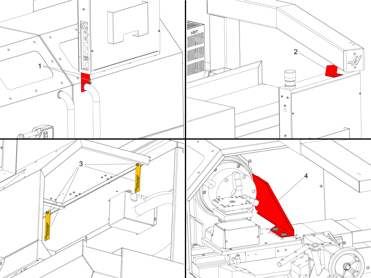

Shipping Brackets Removal
Извадете скобата за транспортиране между вратата и висящото командно табло [1].
Извадете скобата за транспортиране на висящото командно табло [2].
Извадете двата болта на вратата [3].
Извадете скобата за транспортиране между напречния супорт и корпуса на шпиндела [4].
