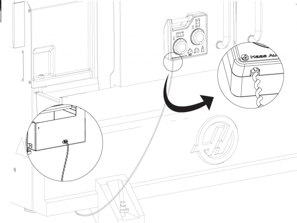

Quando a máquina é colocada corretamente e conectada ao ar e à energia elétrica, está pronta para a montagem final (removendo blocos do transporte, nivelando, varredura do spindle, etc.) e ativação do software. O técnico de serviço HFO faz isso. Entre em contato com o HFO local para agendar o trabalho.
IMPORTANTE:  As máquinas equipadas com sensores de movimento devem ser niveladas de forma irregular antes de tentar armar o sensor de movimento.  Para obter instruções detalhadas, consulte a Notificação de serviço – SA0007.  O acesso a este documento é restrito ao pessoal da Haas Factory Outlet.

Machine Leveling
Zero retornar cada veio um de cada vez ou pressione  [POWER UP]. Percorra o processo de nivelamento. Repita essas etapas para atingir o nível correto da máquina.
Ajuste a altura da máquina usando os parafusos de nivelamento do canto (de 4) a 3" acima do chão. Gire cada parafuso para que eles tenham igual tensão.

Manípulo de jog remoto (RJH-C)-montagem
  • Se a sua máquina incluir a opção E-Handwheel, realize o procedimento de montagem.
Para obter um guia sobre como executar o procedimento de montagem do E-Handwheel, consulte:
Montagem de fiação RJH-C
Manípulo de jog remoto (RJH-Touch)-montagem
