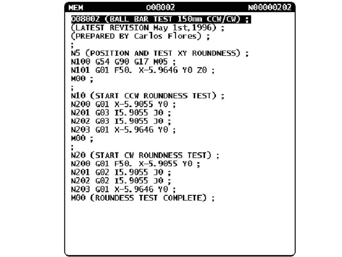

Zaveďte do ovládacího prvku testovací program.

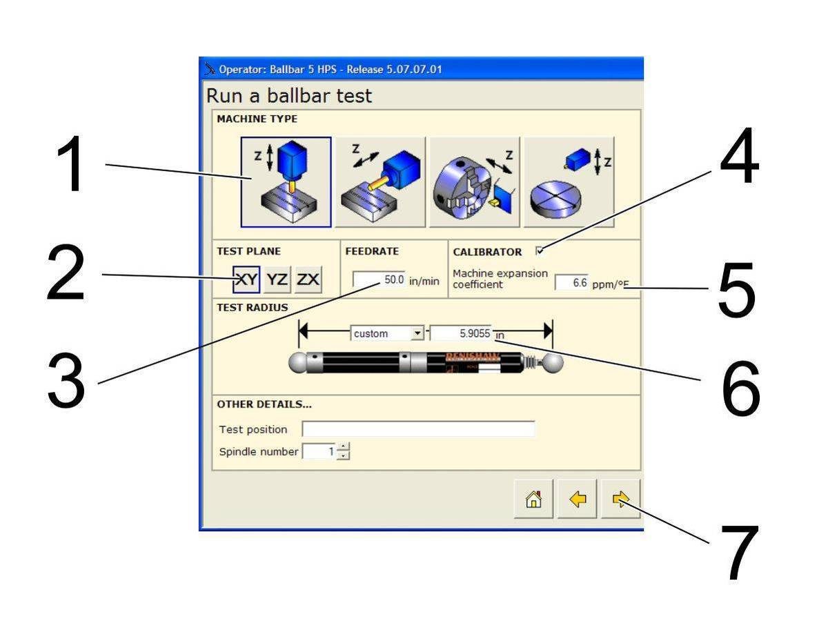

Zadejte rozměry v palcích.
  1. Pro Typ stroje vyberte Z Vertical.
  2. Nastavit Test Plane na XY.
  3. Nastavit Feedrate až 50,0.
  4. Zkontrolujte Calibrator Pole.
  5. Nastavit Machine Expansion Coefficient 6,6.
  6. Nastavit TEST RADIUS na vlastní 5,9055.
  7. Vyberte šipku doprava .

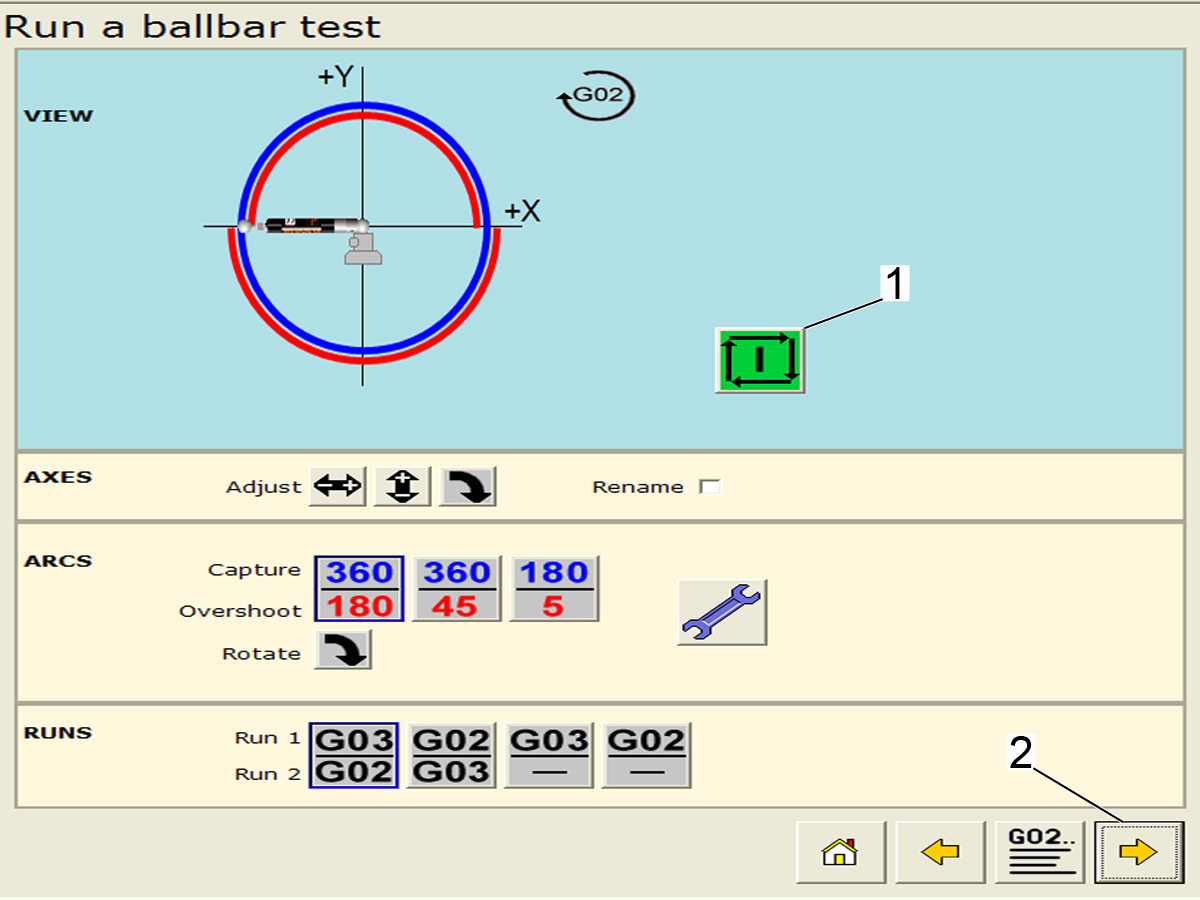

Chcete-li zobrazit simulovaný pohyb, vyberte zelené tlačítko [1].
Vyberte Šipka doprava [2].

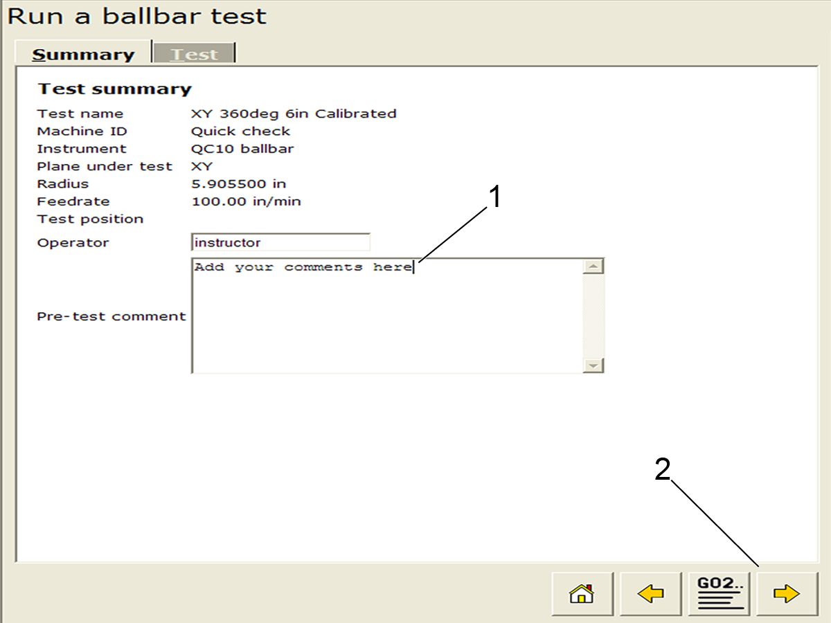

Přidejte předběžné poznámky [1].

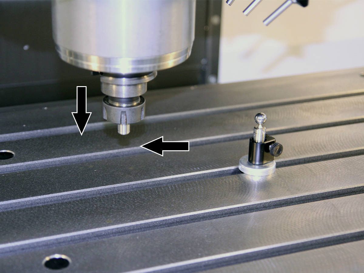

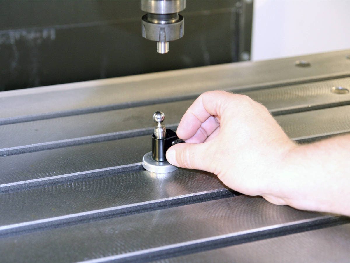

Nasaďte na stůl magnetický kloub. Uvolněte kuličková kloub.
13

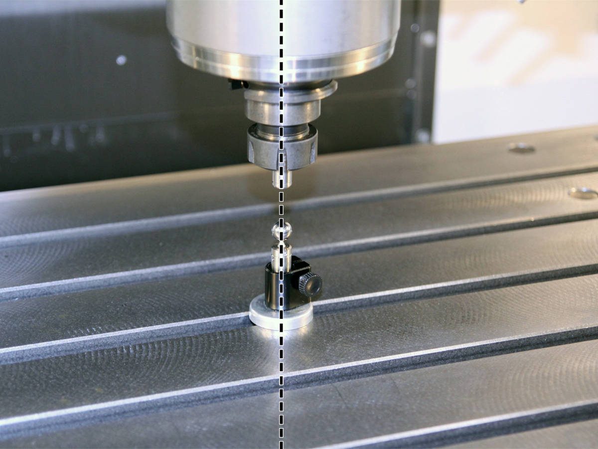

Vyrovnejte magnetický kloub se středem držáku nástroje.
14
Odklopte osu Z a spojte středový šálek s magnetickým míčkem.
15
Utáhněte magnetické kuličková kloub.

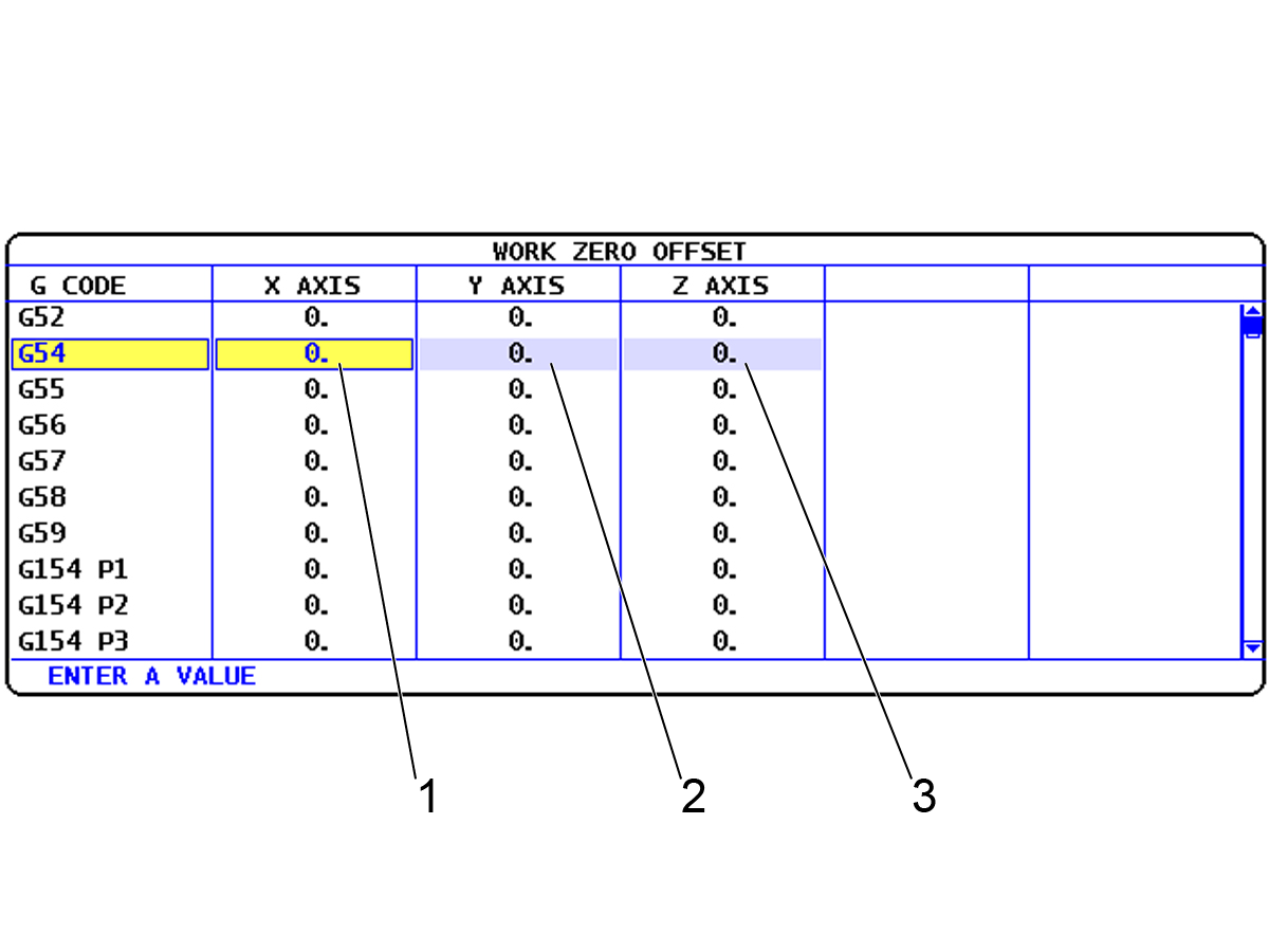

Stiskněte [PART ZERO SET] na klávesnici a nastavte G54 Posun práce pro osy X [1], Y [2] a Z [3]
V pozitivním směru se Z osy Z Ozu.

Stiskněte [MEM].
18
Ujistěte se, že je program na kuličkách načten do paměti.
Stiskněte [CYCLE START].

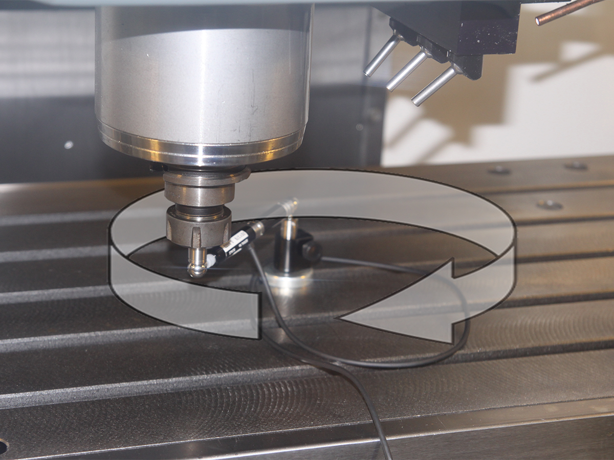

Nasaďte jeden konec snímače na magnetický kloub.
Druhý konec nasaďte na magnetický pohár na vřetenu.
 Poznámka: Máte-li verzi 5 programového vybavení Renishaw ballbar, váš měnič nemá kabel. Přejděte ke kroku 24. Máte-li verzi 4 softwaru společnosti Renishaw ballbar, proveďte tyto kroky.
23
Spirálu naviňte proti směru hodinových ručiček kolem základny.
Pokud kabel nefouká, může při dalším kroku zachytit kabel.
24
V přenosném počítači vyberte zelené tlačítko [1] pro zobrazení Čekání na krmivo v [2].
25
Tabulka se otočí proti směru hodinových ručiček a zastavuje.
26
Tabulka se otáčí ve směru hodinových ručiček a zastavuje.

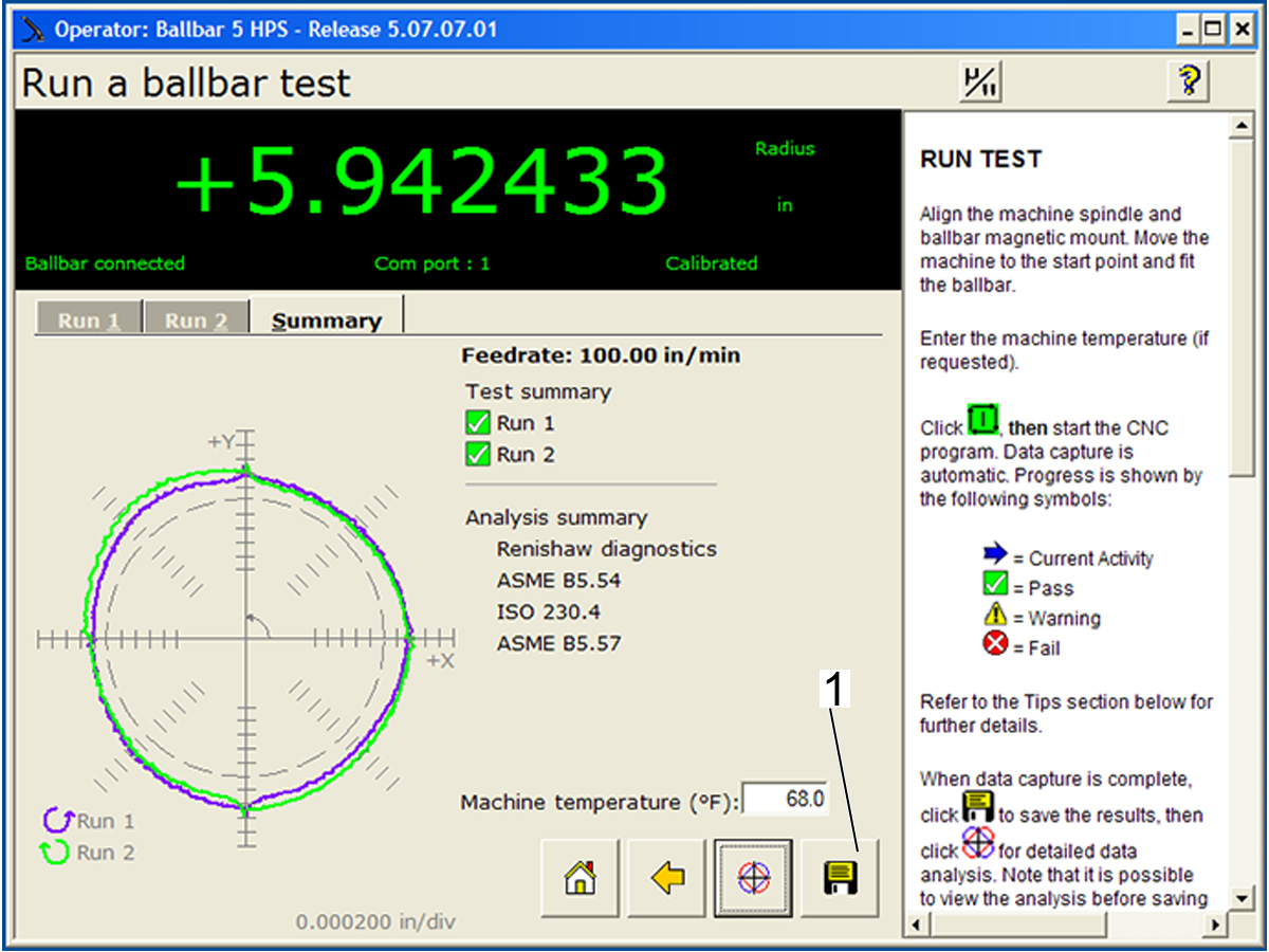

Vyberte Save [1].
28
Zadejte název souboru [1] a pak vyberte Save [2].
29
Vyberte Results Tlačítko [1] pro zobrazení procenta.
30
Přečtěte si CIRCULARITY Hodnotu. Pokud fréza pracuje správně, je tato hodnota menší než 0,0005″ (0,013 mm) v rovině XY.
