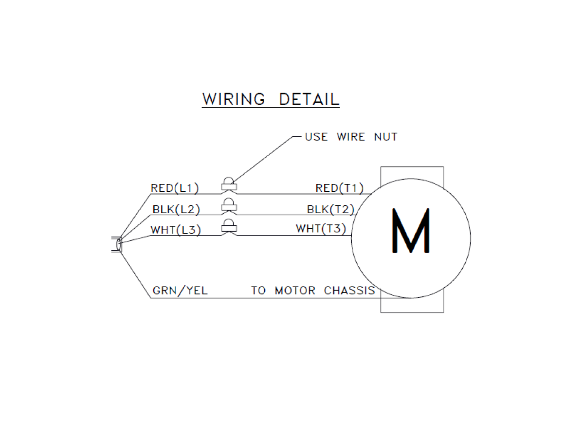

Zapojte motor, společnost Haas doporučuje řídit se kabeláží motoru zobrazenou na tomto obrázku. Kabeláž motoru musí být taková, aby při zapnutém TSC byla chladicí kapalina čerpána z nádrže chladicí kapalina.
 Barvy vodičů motoru se mohou u jednotlivých dodavatelů lišit.
Po zapojení motoru ověřte následující pohyb motoru TSR:
 Poznámka: Každé dva vodiče lze vyměnit za účelem změny směru třífázového motoru.

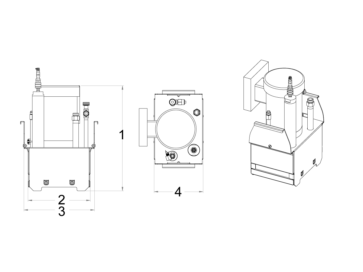

Prostorové rozměry pro čerpadla Haas jsou uvedeny na obrázku.
  1.  Výška: ~20 palců (508 mm)
  2. Rozměry skříně čerpadla: ~11,5 palce (292,1 mm)
  3. Rozměry příruby: ~13 palců (330,2 mm)
  4. Šířka: ~9 palců (228,6 mm)
POZNÁMKA: Doporučuje se zvolit sestavu čerpadla & motoru, která je podobná té naší, aby se vešla do naší nádrže chladicí kapaliny bez přizpůsobení. Lze vybrat i jiná čerpadla a zákazník je povinen je integrovat podle našich požadavků.
Měření uvedená v předchozím kroku jsou hrubým odhadem sestavy čerpadla a motoru Haas. Společnost Haas doporučuje změřit dutinu, kde je čerpadlo umístěno, pro správné rozměry.

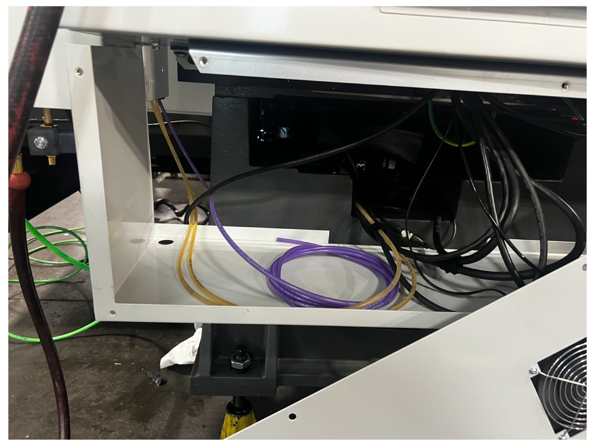

Výstupní hadice na standardních vertikálních strojích se nachází pod dutinou řídicí skříně, jak je znázorněno na obrázku

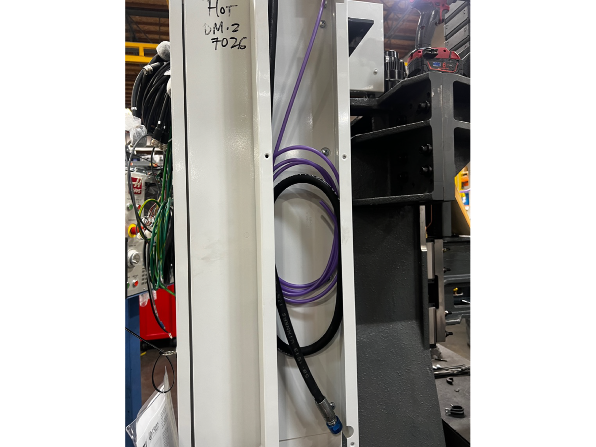

Výstupní hadici na strojích DT/DM naleznete zde.

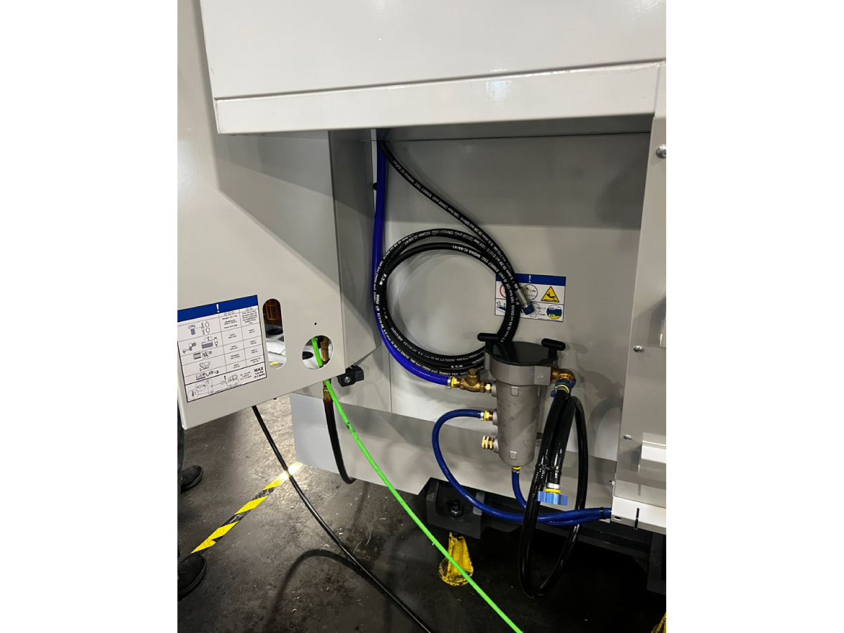

Výstupní hadici na standardních vodorovných strojích najdete v blízkosti filtru chladicí kapaliny na plechu.
Stroje UMC
Výstupní hadici na řadě UMC najdete v blízkosti filtru chladicí kapaliny na plechu, jak je znázorněno na obrázku.
