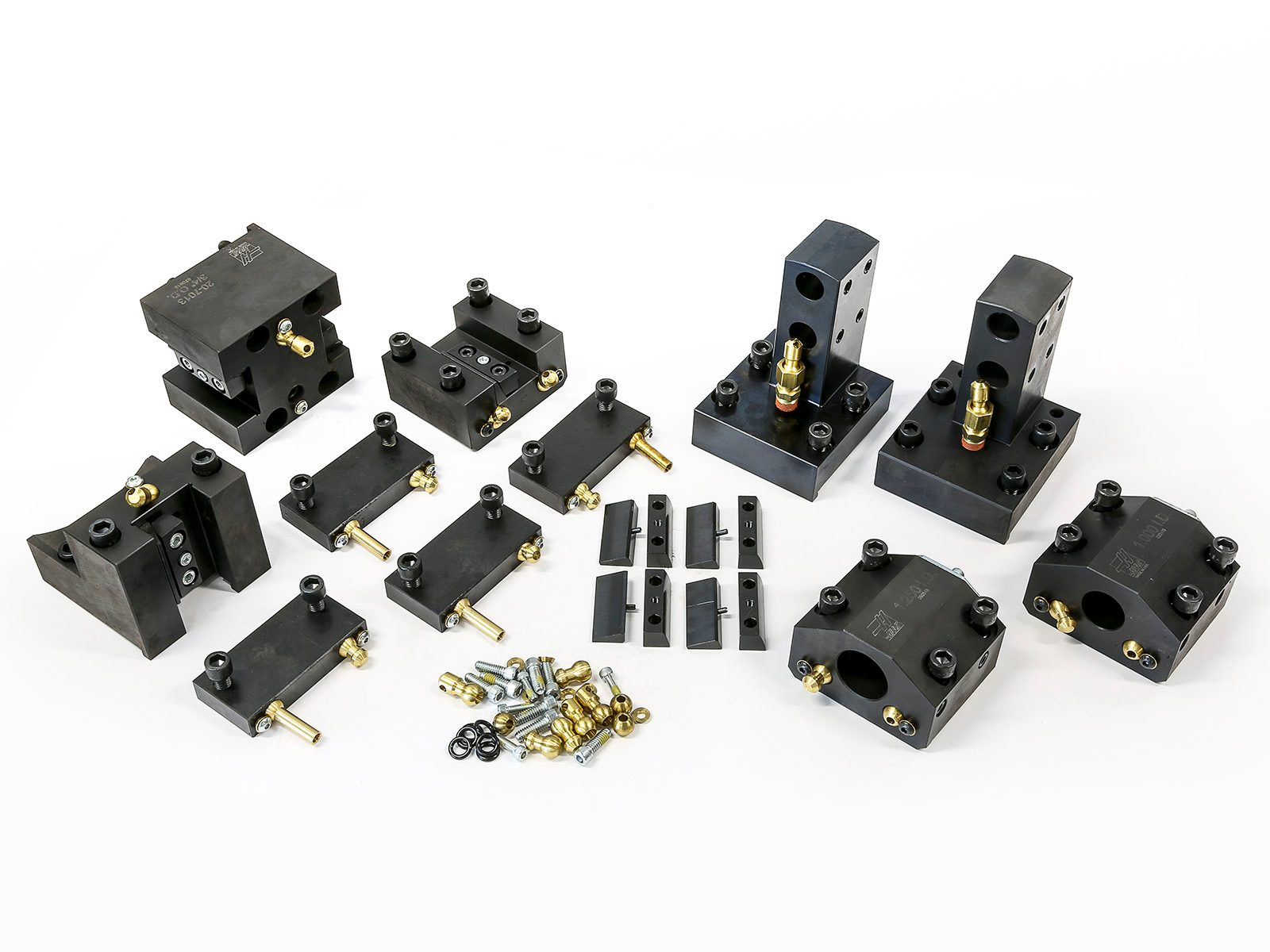

Subspindel revolverhoved og værktøjskit (ST-10, 10Y, 15, 15Y)
A2-5 subspindel kræver BMT45-revolverhoved. BMT45-revolverhovedet er standard på ST-10Y/ST-15Y-drejebænke.
Når subspindlen er bestilt, erstattes det inkludere Tool Kit med et nyt, som beskrevet nedenfor. Værktøjssættet er kompatibelt med  BMT45-revolverhovedet.
Tommerversionen af værktøjssættet til BMT45-subspindel (BMT45SKIT) indeholder følgende:
  • 3 hver 0,75 tommer  UD-dobbelte stålholdere
  • 2 hver 0,75 tommer  ID-dobbelte holdere
  • 1 hver 1,25 tommer ID-holder
Den metriske version af værktøjssættet BMT45-subspindel (BMT45SKITM) indeholder følgende:
  • 3 hver 20mm  UD-dobbelte stålholdere
  • 2 hver 20mm  ID-dobbelte holdere
  • 1 hver 32 mm ID-holder
Revolverhoveder og værktøjssæt til subspindel (ST-20, 20Y, 25, 25Y, 28, 28Y)
A2-5 subspindel kræver BMT65 revolverhoved med eller uden roterende værktøj. BMT65 revolverhoved er standard på alle Y-akse-drejebænke.
Når subspindlen er bestilt, erstattes det inkludere Tool Kit med et nyt, som beskrevet nedenfor. Tool Kit er er kompatibel med BMT65 revolverhoved.
Tommeversionen af BMT65 Tool Kit indeholder følgende:
  • 3 hver BMT65 1" Twin OD værktøjsholder
  • 2 hver BMT65 1,25" Twin ID udboringsholder
  • 1 hver BMT65 1,5" ID  delt holder til borespindel
Den metriske version af BMT65 Tool Kit indeholder følgende:
  • 3 hver BMT65 25 mm Twin OD værktøjsholder
  • 2 hver BMT65 32 mm Twin ID udboringsholder
  • 1 hver BMT65 40 mm ID  delt holder til borespindel
