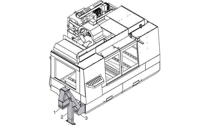

Denne procedure fortæller dig, hvordan du opsætter VMC multi-snegl spåntransportør (MACC) systemet til drift.
  1. Sikkerheds nederdel
  2. Spåntransportør
  3. Karudvidelse/Drypbakke

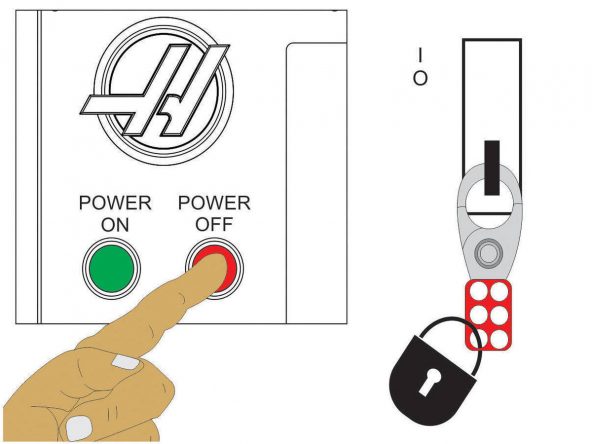

TrykSLUK FOR STRØMMEN.
Sæt hovedafbryderen i OFF-position.
Lås hovedafbryderen. Brug en godkendt lås med et godkendt sikkerhedsmærke.

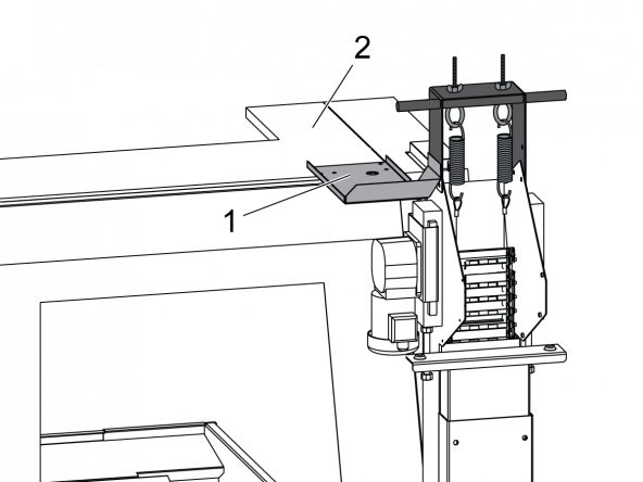

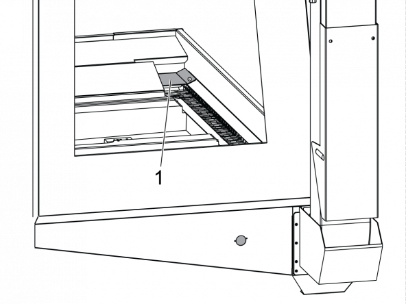

Fjern de to sekskantede hovedbolte, der fastgør det nederste beslag [1] til vingerne på hver side af transportbåndet.
Fjern de tre cylinderskruer, der fastgør beslaget til indersiden af maskinen.
Installer de sekskantede hovedbolte tilbage på transportbåndet.
 Bemærk: Pas på ikke at ødelægge nittemøtrikkerne i transportbåndet.

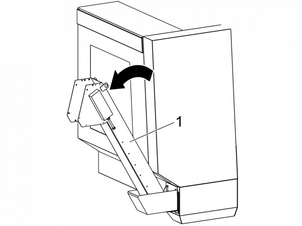

Hold transportbåndet, mens du fjerner skruerne, der fastgør det øverste beslag [1] til indkapslingens tag [2].
Sænk forsigtigt transportbåndets løftesektion [1] til driftsposition.
Monter skruerne i indkapslingens tag igen.

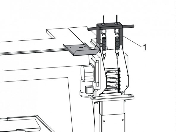

Nogle transportbåndsmodeller leveres med et spænde beslag [1] fastgjort til transportbåndets hoved, der bruger fjedre til at holde båndet under spænding i forsendelsespositionen.
Løsn vingemøtrikkerne øverst på beslaget for at løsne og fjerne spændefjedrene og kabelløkkerne.
Fjern spændebeslaget fra transportbåndets hoved.

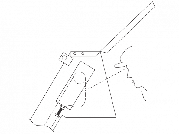

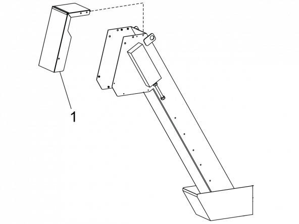

Fjern adgangsdækslet til transportbåndets løftesektion fra transportbåndets hoved. Dette dæksel kan allerede være blevet fjernet til forsendelse.

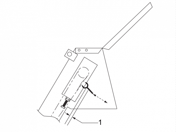

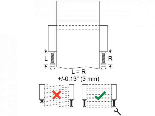

Stram selestramningsskruerne på hver side af transportbåndets hoved for at justere remtrækkets aksel og fjerne slæk fra bæltet.
 Bemærk: Juster skruerne ens for at holde drivakslen vinkelret på bæltevandringen.
Mens du justerer selespændingsskruerne, skal du inspicere bælte slæk [1] i midten af bæltet i transportbåndets løfteafsnit. Båndet er spændt korrekt, når slæk er ca. 3/8" (9,5 mm).
Påfør papir møtrikken på hver spændeskrue for at låse den på plads.
Installer adgangsdækslet.

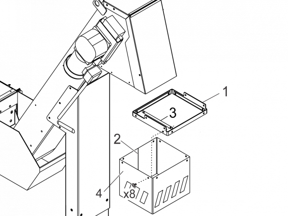

Prøvemontér skørtbeslaget [1] til transportbåndet for at bestemme "bagsiden" af beslaget (den ende, der er tættest på transportbåndets løftesektion). Enderne af skørtet [4] skal mødes i midten af bagsiden af beslaget, når det er samlet [2].
Fjern møtrikpladerne [3] fra skørtbeslaget [1].
Installer skørtet [4] til beslaget [1], startende og sluttende i midten af bagsiden af beslaget.
Fastgør skørtet med skruerne og møtrikpladerne [3].
Monter skørtet/beslaget i spåntransportørens udledningsområde med (4) 1/4-20 skruer.

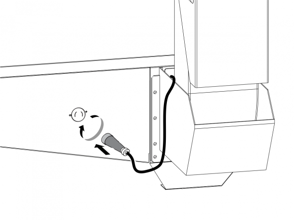

Tilslut transportbåndets drejelåsstik til stikket på siden af maskinen.
6
Lås hovedafbryderen op, og tænd den.
Tryk på POWER UP (Start).
Test spåntransportøren for korrekt funktion.
