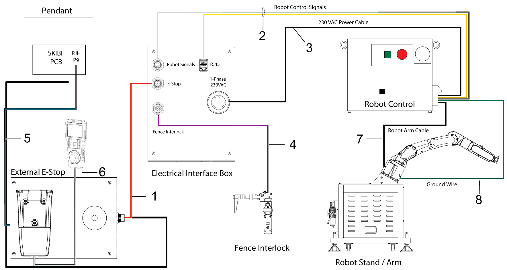

Τοποθετήστε το μετασχηματιστή 24VDC στην αριστερή πλευρά του πίνακα ελέγχου.  Συνδέστε το βύσμα στον μετασχηματιστή στο P3 στο PSUP PCB.  Συνδέστε το άλλο άκρο στο καλώδιο που έχει ετικέτα 24VDC.
Φορητό χειριστήριο
  • Αφαιρέστε το πίσω κάλυμμα του φορητού χειριστηρίου και εγκαταστήστε τον Κανονικά κλειστό επαφέα [4] P/N 61-0047A στο κουμπί E-Stop.
  • Συνδέστε το καλώδιο estop θηλυκού molex φορητού χειριστηρίου στο καλώδιο επέκτασης E-stop αρσενικού molex φορητού χειριστηρίου [5] P/N 33-8580.  Συνδέστε το άκρο των βυσμάτων spade στις επαφές E-STOP που είναι κανονικά κλειστές.
Ρομπότ με ενδασφάλιση περίφραξης
Ηλεκτρικό κουτί ρομπότ για έλεγχο ρομπότ
  • Συνδέστε το καλώδιο E-STOP [1] Ρ/Ν 33-8550A από το κουτί ηλεκτρικής διεπαφής ρομπότ  στο εξωτερικό κουτί E-stop ρομπότ.
  • Συνδέστε τα καλώδια σήματος ελέγχου ρομπότ [2] Ρ/Ν 33-8590A στο ηλεκτρικό κουτί διεπαφής ρομπότ.
Ισχύς ρομπότ
  • Συνδέστε το καλώδιο τροφοδοσίας 230 VAC [3] P/N 33-8530 στο κουτί ηλεκτρικής διεπαφής ρομπότ.
Ενδασφάλιση περίφραξης
  • Συνδέστε το καλώδιο ενδασφάλισης της θύρας περίφραξης [4] στο ηλεκτρικό κουτί διεπαφής.
Αποσπώμενο τηλεχειριστήριο
  • Συνδέστε το RJ12 (τηλεσκοπικό καλώδιο) [5] από το εξωτερικό κουτί E-stop στο SKIBF PCB J18.
  • Συνδέστε το καλώδιο [6] από τη μονάδα RJH στη βάση RJH.
Ρομποτικός βραχίονας
  • Συνδέστε το καλώδιο ελέγχου ρομπότ [7] στον βραχίονα ρομπότ.
Καλώδιο γείωσης
  • Συνδέστε το καλώδιο γείωσης [8] από το πλαίσιο του χειριστηρίου ρομπότ στη βάση ρομπότ.

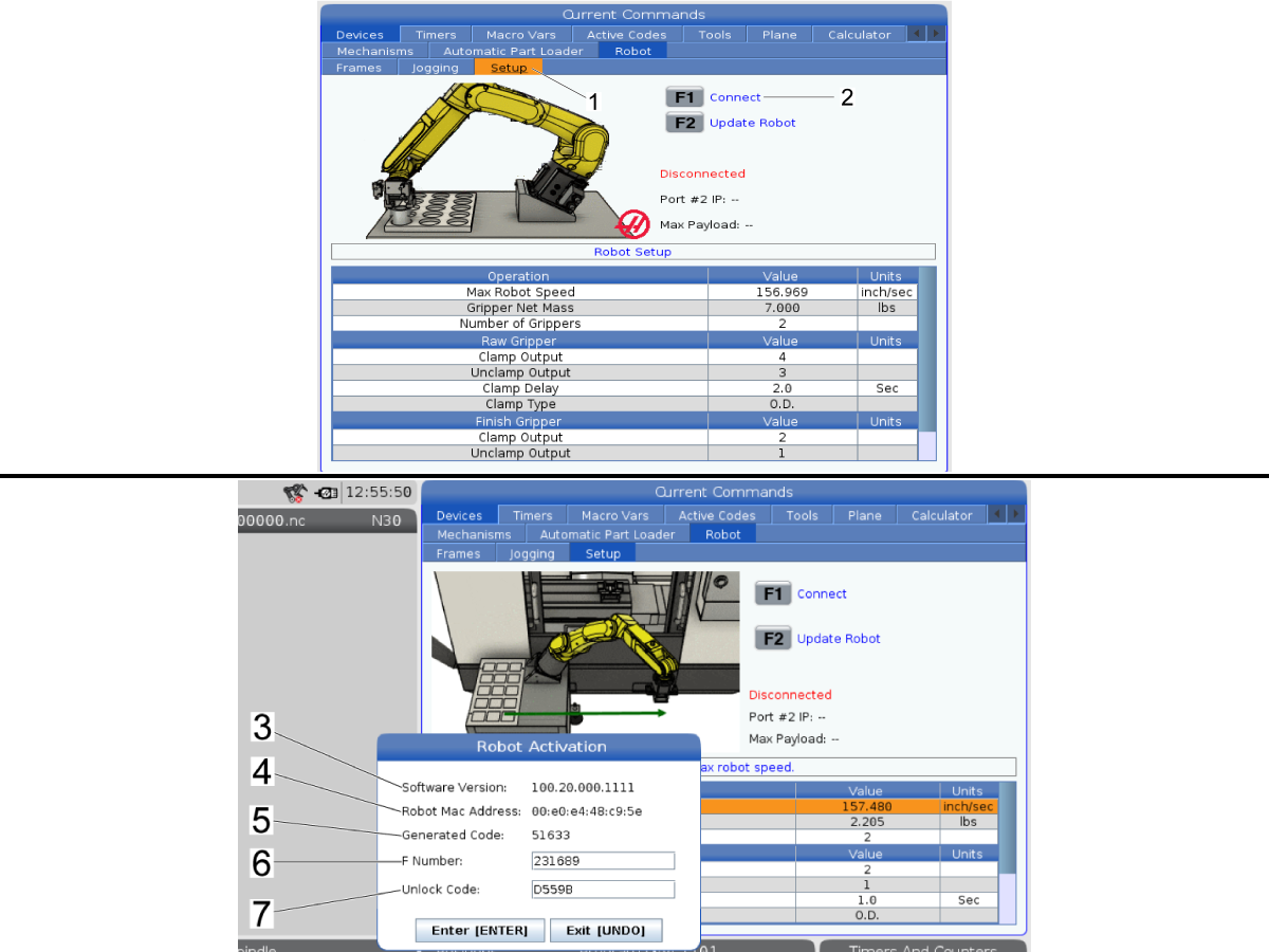

Εισάγετε το κλειδί σέρβις USB.  Μεταβείτε στη Λειτουργία σέρβις.
Μεταβείτε στην καρτέλα Παράμετροι> Εργοστάσιο.  Αλλάξτε τα εξής:
  • 1278 [1278:] Ενεργοποίηση επείγουσας διακοπής έτοιμης για ρομπότ σε ΑΛΗΘΗΣ
  • 2191 [694:] ΤΥΠΟΣ ΠΑΡΑΠΕΤΑΣΜΑΤΟΣ ΦΩΤΟΣ σε LC_TYPE_1
  • 2194 [:] Ενεργοποίηση διακόπτη για μπροστινή θύρα πλήρως ανοιχτή σε ΑΛΗΘΗΣ
Σημείωση: Στα μηχανήματα με έκδοση λογισμικού 100.20.000.1010 ή ανώτερη, θα πρέπει να αλλάξετε την ακόλουθη παράμετρο:
  • 2192 [:] Όριο έναυσης παραπετάσματος φωτός σε 0
Πατήστε [SETTING].
Ορίστε τις ρυθμίσεις:
  • 372 - Τύπος φορτωτή τεμαχίων σε 3: Ρομπότ.
  • 376 - Παραπέτασμα φωτός ενεργοποιημένο σε On
Πατήστε [CURRENT COMMANDS].
Μεταβείτε στην καρτέλα Συσκευές>Ρομπότ>Βηματική μετακίνηση . Αλλάξτε τα ακόλουθα:
  • Μέγιστη ταχύτητα βηματικής μετακίνησης σε 9,8 inch/sec
Μεταβείτε στην καρτέλα Ρύθμιση παραμέτρων . Αλλάξτε τα ακόλουθα:
  • Μέγιστη ταχύτητα ρομπότ σε 156,969 inch/sec.
  • Καθαρή μάζα μηχανισμού συγκράτησης σε 7,0 lbs.
  • Αριθμός μηχανισμών συγκράτησης στον αριθμό των μηχανισμών συγκράτησης.
  • Έξοδος ασφάλισης μηχανισμού συγκράτησης ακατέργαστου τεμαχίου σε 4.
  • Έξοδος απασφάλισης μηχανισμού συγκράτησης ακατέργαστου τεμαχίου σε 3.
  • Καθυστέρηση ασφάλισης μηχανισμού συγκράτησης ακατέργαστου τεμαχίου στη διάρκεια ασφάλισης/απασφάλισης σε δευτ.
  • Τύπος ασφάλισης μηχανισμού συγκράτησης ακατέργαστου τεμαχίου σε OD/ID.
  • Έξοδος ασφάλισης μηχανισμού συγκράτησης ολοκληρωμένου τεμαχίου σε 2.
  • Έξοδος απασφάλισης μηχανισμού συγκράτησης ολοκληρωμένου τεμαχίου σε 1.
  • Καθυστέρηση ασφάλισης μηχανισμού συγκράτησης ολοκληρωμένου τεμαχίου στη διάρκεια ασφάλισης/απασφάλισης σε δευτ.
Μεταβείτε στην καρτέλα Συσκευές>Ρομπότ>Ρύθμιση παραμέτρων [1].
Πατήστε [E-Stop].
Πατήστε [F1] για να συνδέσετε το ρομπότ [2].
Την πρώτη φορά που θα συνδέσετε ένα ρομπότ σε μηχάνημα, θα εμφανιστεί ένα αναδυόμενο παράθυρο ενεργοποίησης ρομπότ. Αυτό το αναδυόμενο παράθυρο εμφανίζει την έκδοση λογισμικού του μηχανήματος [3], τη διεύθυνση MAC του ρομπότ [4] και τον κωδικό που δημιουργήθηκε από το μηχάνημα [5] και ο οποίος χρησιμοποιείται για την επέκταση χρόνου μηχανήματος στην πύλη.
Για να ενεργοποιήσετε το ρομπότ, εισάγετε τον αριθμό F [6] και τον κωδικό ξεκλειδώματος [7].
Ο αριθμός F βρίσκεται στην ετικέτα ID του ρομπότ που βρίσκεται στη θύρα του πίνακα ελέγχου ή στον βραχίονα του ρομπότ.
Ο κωδικός ξεκλειδώματος δημιουργείται μετά την ολοκλήρωση της εγκατάστασης του ρομπότ στο Haas Service Portal.
Για ενεργοποίηση σέρβις. Στη λειτουργία σέρβις, πατήστε [INSERT] για να συνδέσετε το ρομπότ. Αυτό θα απενεργοποιηθεί μετά από μια ενεργοποίηση κύκλου.
Σημείωση: Αυτό το βήμα μπορεί να ολοκληρωθεί μόνο από έναν τεχνικό σέρβις του HFO.
Σημείωση: Θα ανάψει το πράσινο κουμπί στο πλαίσιο ελέγχου.
