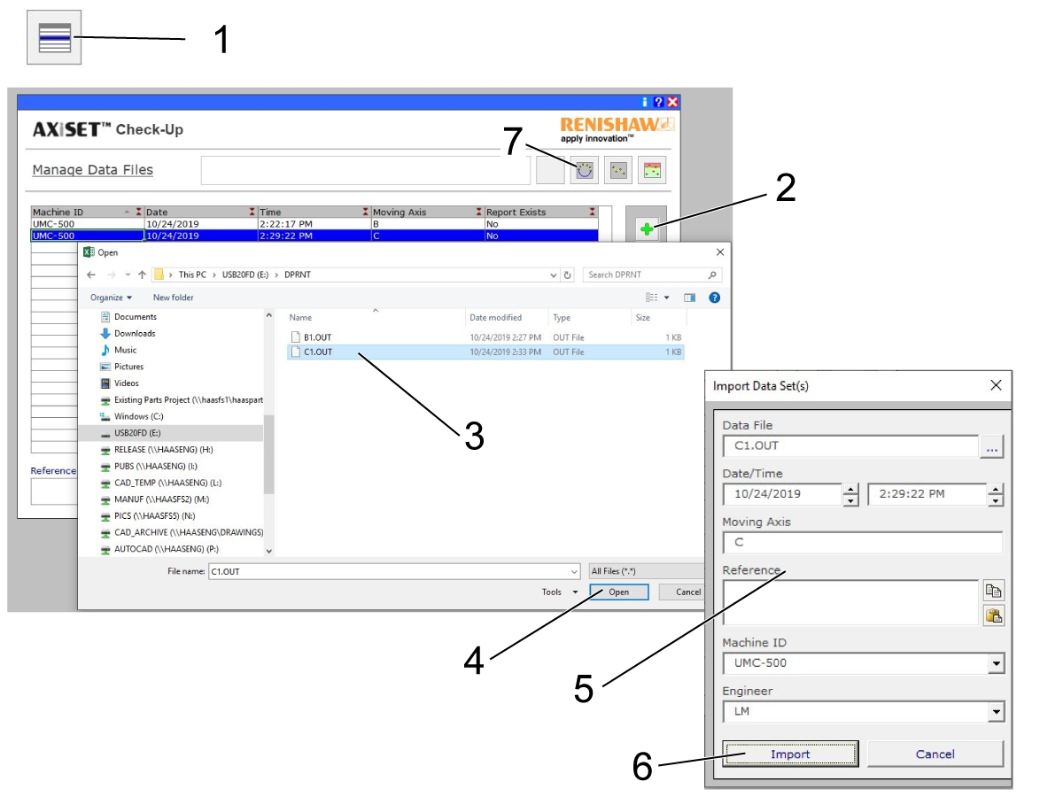

  • Συνδέστε τη συσκευή USB στον υπολογιστή.
  • Ανοίξτε το AxiSetCheckUp.xls
  • Επιλέξτε την καρτέλα #1 στο κάτω μέρος της οθόνης AxiSet.
  • Επιλέξτε μία γλώσσα.
  • Επιλέξτε τις μονάδες INCH ή ΜΕΤΡΙΚΟ.
Κάντε κλικ στο κουμπί "+"  [1].
Επίλεξε το αρχείο δεδομένων Β1. OUT [2] DPRNT από τη συσκευή USB.
Επιλέξτε Άνοιγμα [3].
Συμπληρώστε τη φόρμα αρχείου δεδομένων [4].  Πατήστε Εισαγωγή [5].
Κάνε κλικ στο εικονίδιο κύκλου [6]  για να εμφανιστεί η οθόνη κυκλικού γραφήματος.

Κάντε κλικ στο εικονίδιο μενού [1] για να επιστρέψετε στη διαχείριση των αρχείων δεδομένων.
Κάντε κλικ στο κουμπί "+"  [2].
Επίλεξε το αρχείο δεδομένων C1. OUT [3] DPRNT από τη συσκευή USB.
Επιλέξτε  Άνοιγμα [4].
Συμπληρώστε τη φόρμα αρχείου δεδομένων [5].  Πατήστε  Εισαγωγή [6].
Κάνε κλικ στο  εικονίδιο κύκλου  [7]  για να εμφανιστεί η οθόνη κυκλικού γραφήματος.
