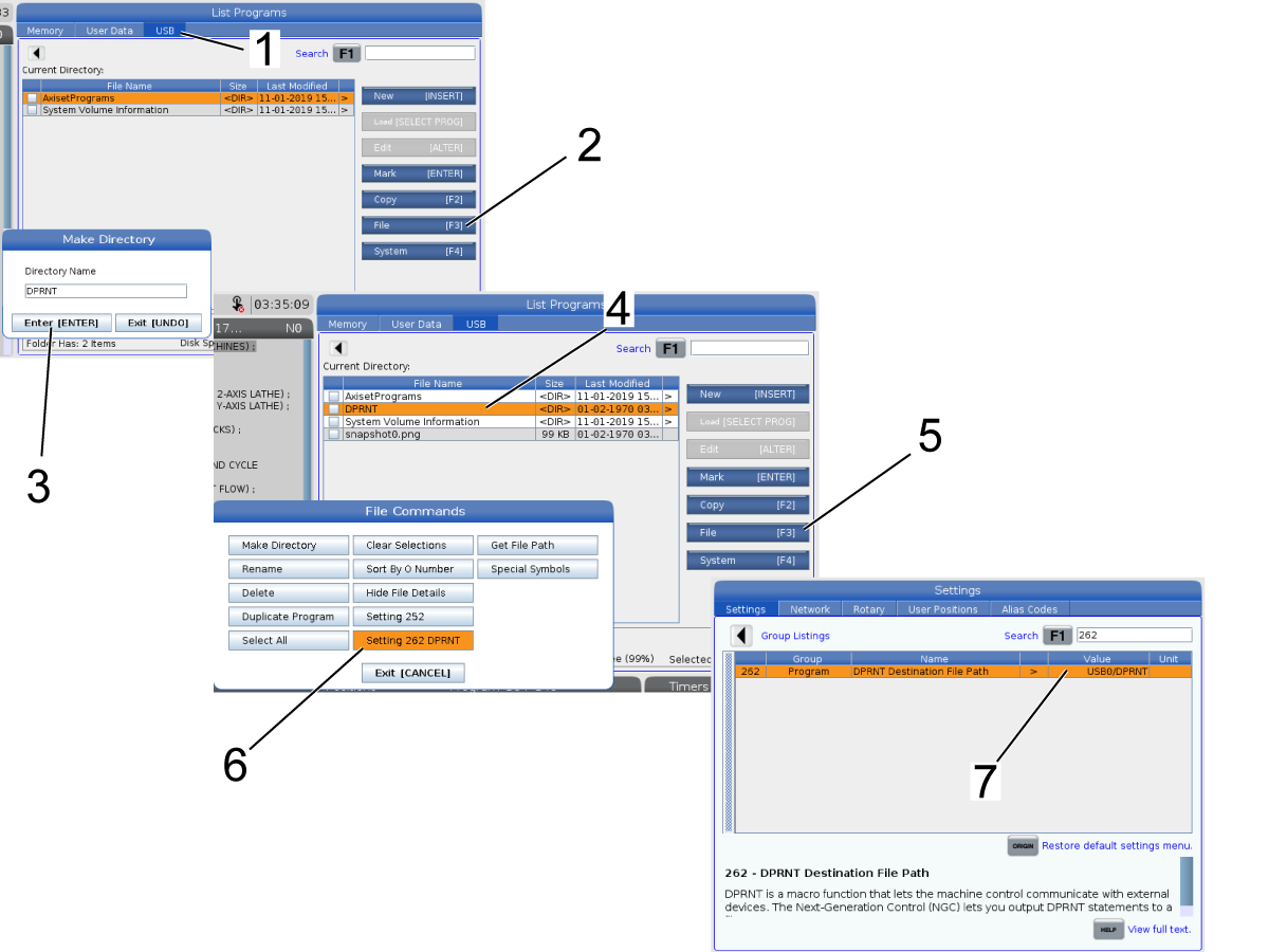

Stellen Sie die DPRNT-Einstellungen zum Speichern der Datenpunkte ein.
  • Stecken Sie ein USB-Gerät in die Steuerung ein.
  • Drücken Sie [LIST PROGRAM] und gehen Sie zur USB-Registerkarte [1].
  • Drücken Sie [F3] [2] und wählen Verzeichnis erstellen.
  • Benennen Sie das Verzeichnis mit "DPRNT" [3] Drücken Sie [Enter].
  • Markieren Sie das "DPRNT" [4] Verzeichnis und drücken [F3] [5] and select Setting 262 DPRNT [6].   Press [Enter].
  • Gehen Sie zu Einstellung 262 und stellen Sie sicher, dass der richtige Pfad [7] angezeigt wird.

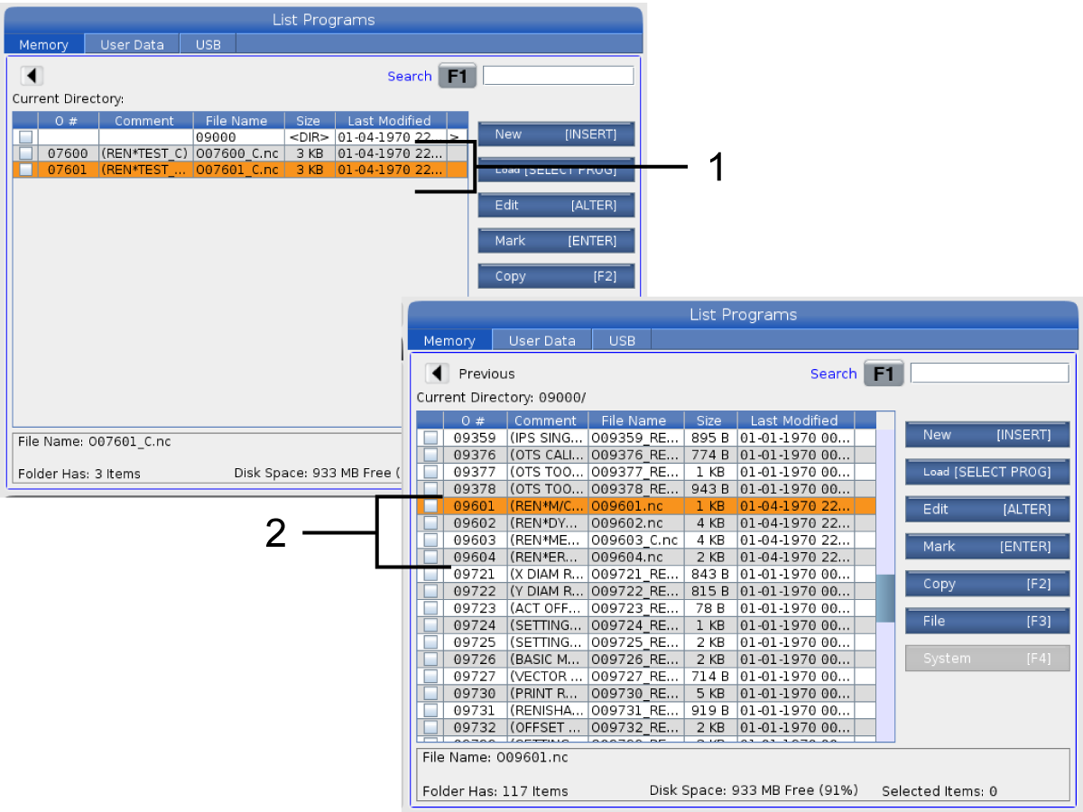

Laden Sie die AxiSet-Check-Up-Programme.
  • Speichern Sie die Programme 9601,9602,9603,9604, 7600 and 7601 auf einem USB-Gerät.
  • Stecken Sie das USB-Gerät in die Steuerung.
  • Speichern Sie die Programme 7600 und 7601 [1] im SPEICHER
  • Drücken Sie [SETTINGS] zum Ändern der Einstellung 23 9XXX PROG EDIT LOCK auf AUS
  • Drücken Sie [LIST PROGRAM] und gehen Sie zur Registerkarte USB und speichern Sie 9601, 9602, 9603 und 9604 im Verzeichnis O9000 [2].
  • Drehen Sie die Einstellung 23 9XXX PROG EDIT LOCK auf EIN

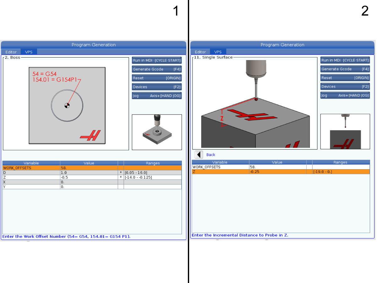

Werkzeugversätze einstellen
  • Drücken Sie [OFFSET] und gehen Sie zur Registerkarte “Arbeit”.
  •  G58 markieren  [F3] und die Boss-Messtasteraktion wählen. Die Boss-Werkstückvorlage [1] wird angezeigt:
  • Werkstückversatz 58 eingeben
  • D 1,0 eingeben"
  • Z -0,5 (-12,7 mm) eingeben
  • Durch Drücken von [CYCLE START] beginnt das Messen.  Danach weist G58 einen Wert für die X- und Y-Achse auf.
  •  G58 markieren  [F3] und die Aktion Einzelflächentaster wählen. Die Einzeloberflächen-Werkstückvorlage [2] wird angezeigt:
  • Z -0,25 (-12,7 mm) eingeben
  • Durch Drücken von [CYCLE START] beginnt das Messen.  Danach weist G58 einen Wert für die Z-Achse auf.

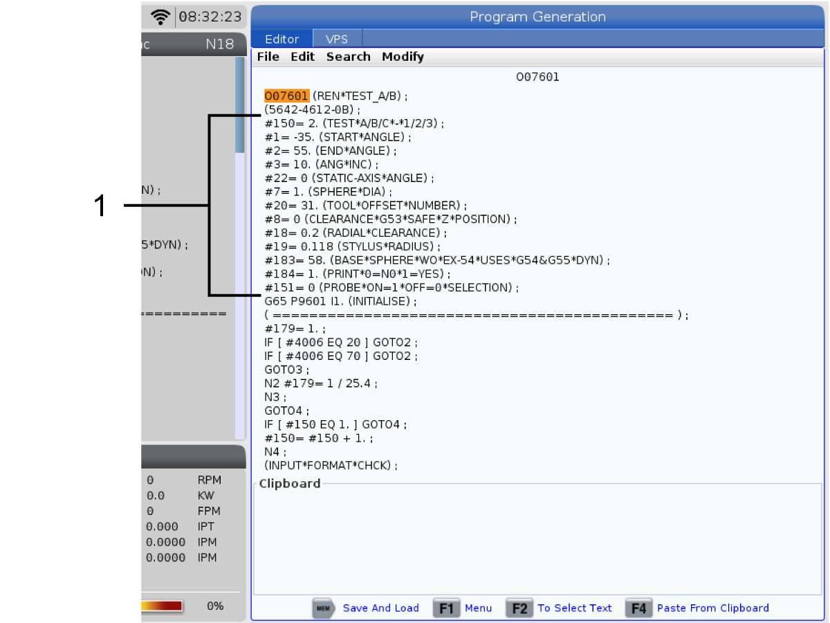

Einrichten und Ausführen des AxiSets für B-Achse (Tilt)
Laden Sie das Programm O7601 in den aktiven Speicher.  Drücken Sie [EDIT] und stellen Sie sicher, dass die Variablen [1] wie folgt sind:
  • #150 Nicht ändern.
  • #1 ist der Startwinkel, typischerweise auf -35 eingestellt.
  • #2 ist der Endwinkel, normalerweise auf 55 eingestellt. Hinweis: Wenn es weniger als 90 Grad Insgesamt gibt, erhalten Sie einen Alarm.
  • #3 ist der inkrementale Winkel, der auf jeden gewünschten Winkel eingestellt werden kann. 30 ist ein guter Ausgangspunkt.
  • #22 Nicht ändern.
  • #7 Passt sich an den Eichdurchmesser der Kugel an. Bei Verwendung des Standardkugelmesswertes in metrisch geben Sie 25.4
  • #20 Ändert diese Variable auf die Nummer OMP-40 des Messtaster-Werkzeugs.
    Wichtig:  Wenn diese Variable nicht korrekt ist, kann dies dazu führen, dass die Maschine das falsche Werkzeug in die Spindel einlegt.
  • #8 Nicht ändern.
  • #18 Zoll 0,2 Metrisch 5,0
  • #19 Zoll .118 Metrisch 3,0
  • #183 Basis-Werkstückversatz, für G58-Eingang 58,
    Wichtig: Es ist zu beachten, dass das Programm in den nächsten Versatz schreibt, d. h. wenn 58 verwendet wird, wird G58 als Anfangsversatz eingestellt und G59 wird geschrieben.
  • #184 Nicht ändern. Sollte 1 sein
  • #151 Nicht ändern.

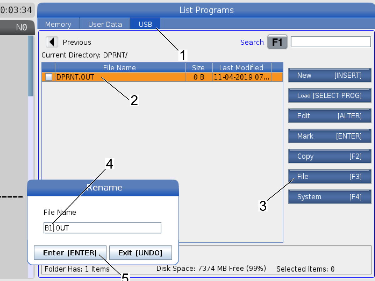

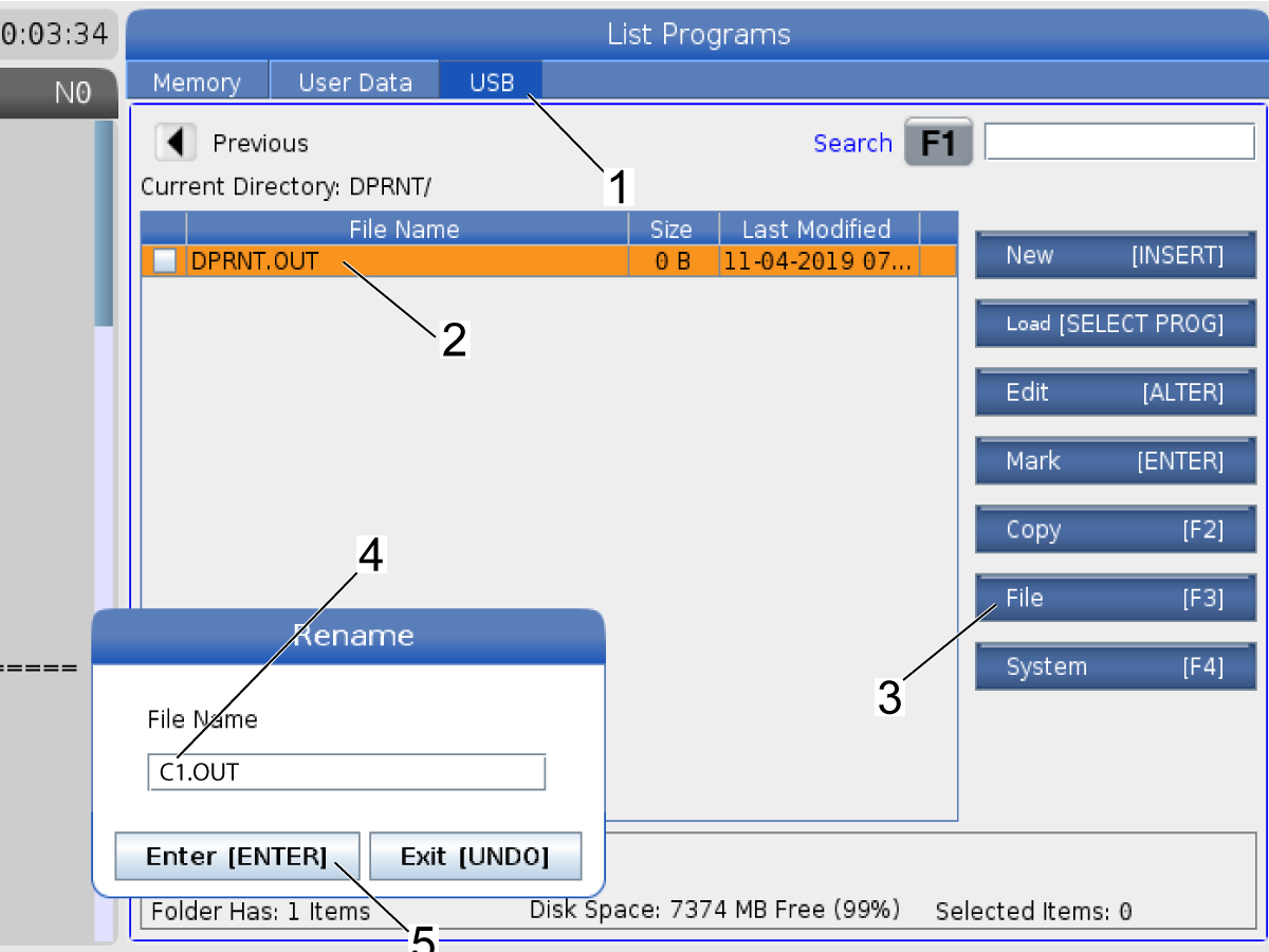

Benennen Sie die DPRNT-Datei auf dem USB-Gerät um.
  • Drücken Sie [LIST PROGRAM] und gehen Sie zur Registerkarte USB [1].
  • Gehen Sie zum Ordner DPRNT und markieren Sie die DRPNT.OUT Datei [2].
  • Drücken Sie [F3] [3] und wählen Sie Umbenennen.
  • Benennen Sie die Datei in B1.OUT [4] um und drücken Sie [ENTER] [5].

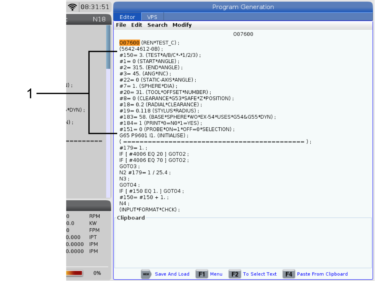

Einrichten und Ausführen des AxiSets für C-Achse (Rotary)
Lassen Sie das Kugelgage an der gleichen Position wie der B-Achsentest und verwenden Sie denselben Arbeitsversatz.
Laden Sie das Programm 7600 in den aktiven Speicher.  Drücken Sie [EDIT] und stellen Sie die Variablen wie folgt ein:
  • #1 ist der Startwinkel, normalerweise auf 0 eingestellt
  • #2 ist der Endwinkel, der angepasst werden muss, wenn der Endwinkel geändert wird.
  • #3 ist der inkrementelle Winkel, der auf jeden gewünschten Winkel eingestellt werden kann. 45 ist ein guter Ausgangspunkt.
  • #22 Nicht ändern.
  • #20 Anpassen an die OMP-40 Messtaster-Werkzeugnummer.
  • #8 Nicht ändern.
  • #183 Basis-Werkstückversatz für G58 Eingang 58, Es ist zu beachten, dass das Programm in den nächsten Versatz schreibt, d. h. wenn 58 verwendet wird, wird G58 als Anfangsversatz eingestellt und G59 wird geschrieben.
Führen Sie das B-Achsenprogramm O7600 aus.
  • Benennen Sie die Datei in C1.OUT [4] um und drücken Sie [ENTER] [5].

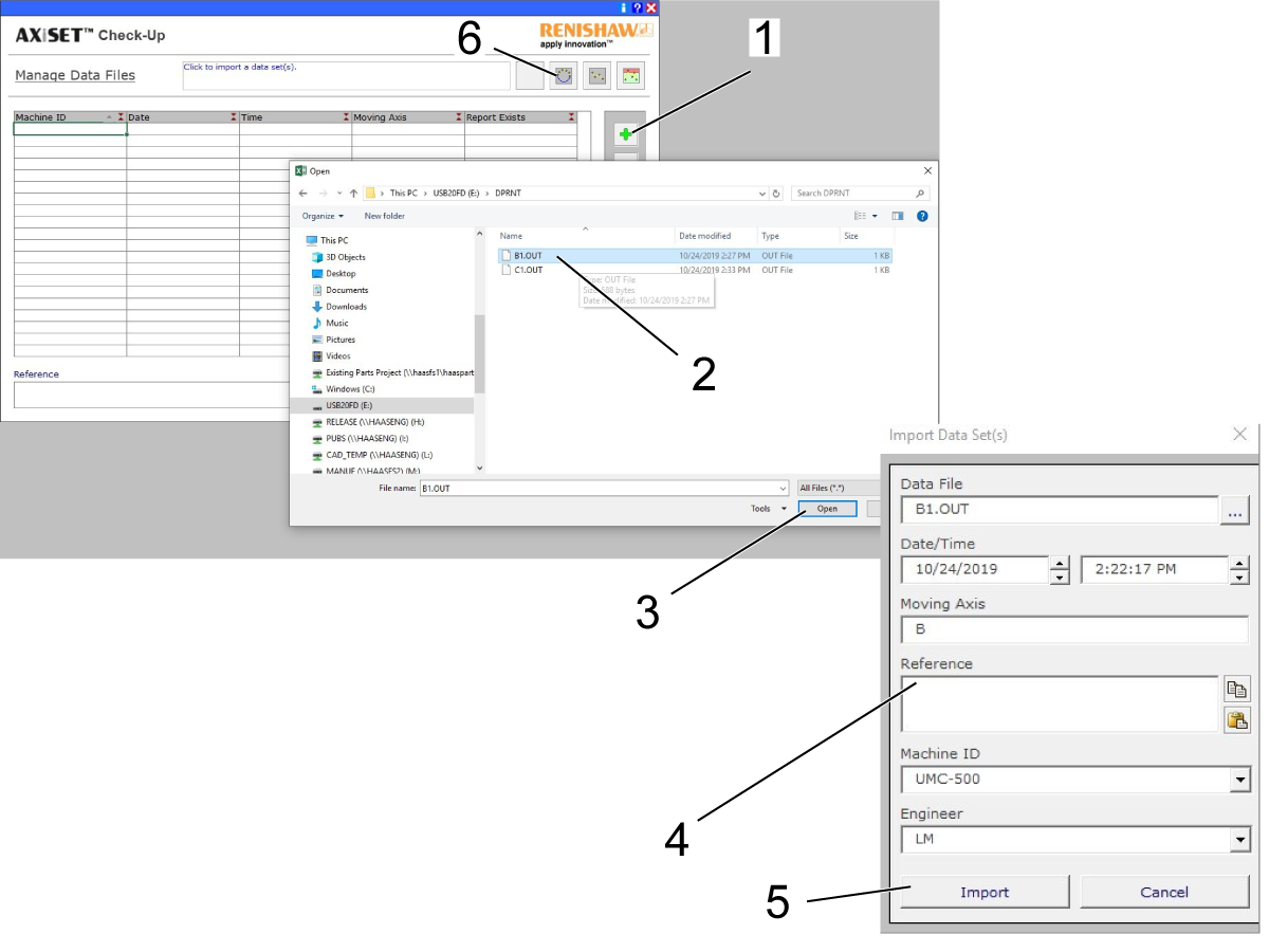

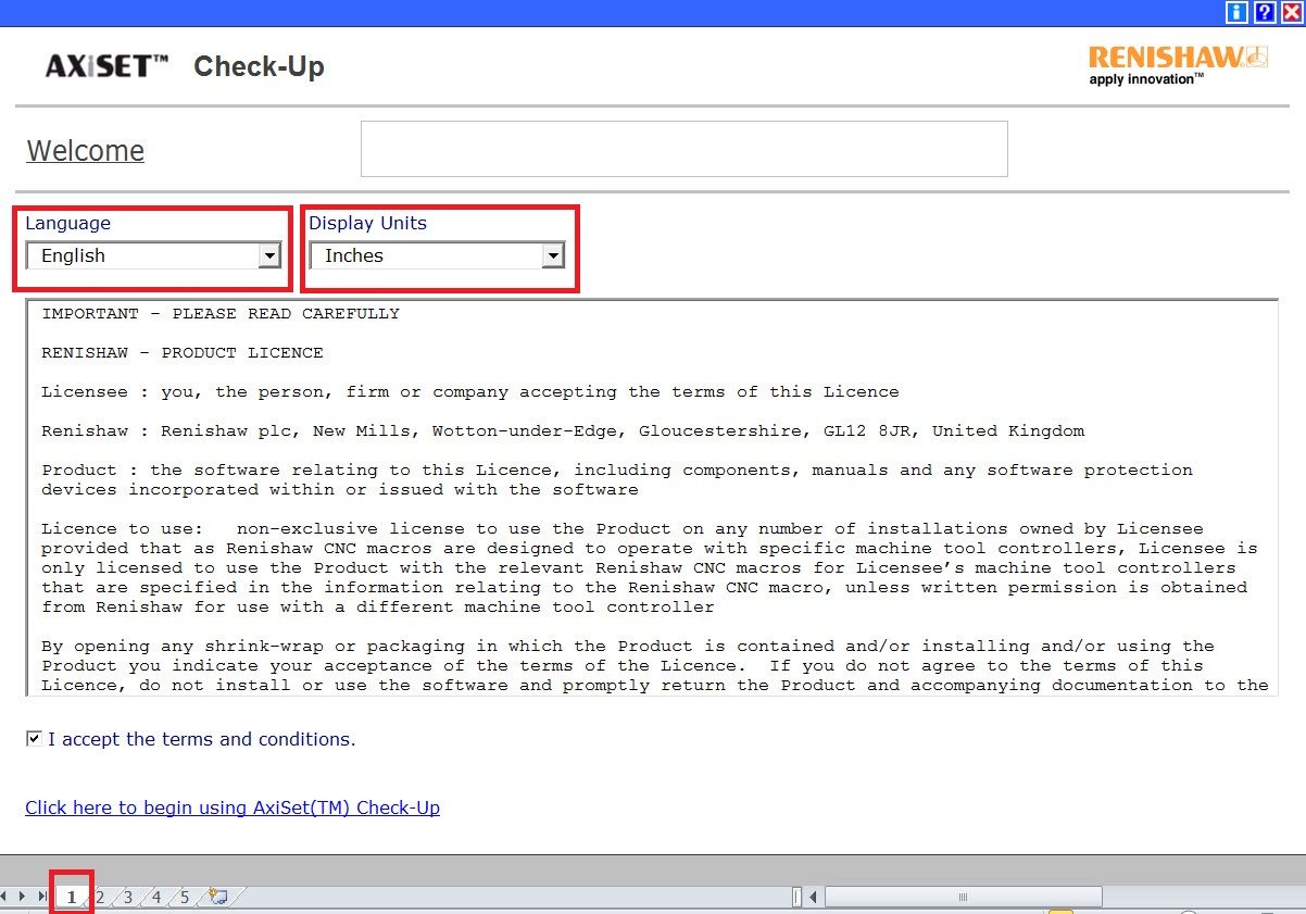

Dateninterpretation
  • Schließen Sie das Gerät an den PC an.
  • Öffnen von AxiSetCheckUp.xls
  • Wählen Sie die Registerkarte #1 am unteren Rand des AxiSet-Bildschirms aus.
  • Sprache auswählen
  • Wählen Sie die Einheiten INCH oder METRIC.

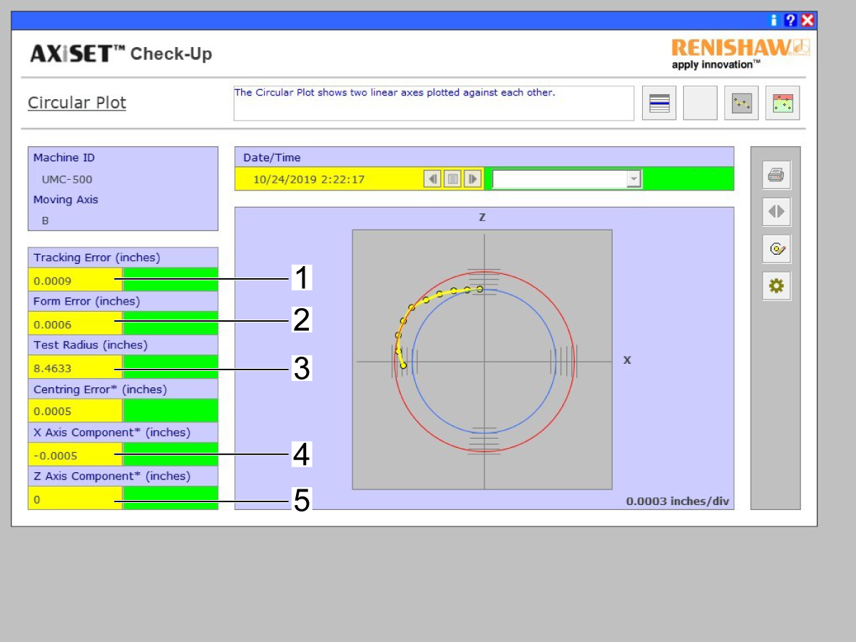

Klicken Sie auf die "+"  [1] Taste.
Wählen Sie die Datendatei B1.OUT [2] von dem USB-Gerät aus.
Wählen Sie Öffnen [3].
Füllen Sie das Formular [4] für die Datendatei aus.  Drücken Sie Importieren [5].
Klicken Sie auf das Kreissymbol [6]  um den Kreisdiagramm-Bildschirm anzuzeigen.
  1. Nachlauffehler:  Ist der Formatfehler plus die X- und Z-Achsenkomponente (wird für keine Anpassung verwendet).
  2. Formatfehler: Ist die Kreisförmigkeit der Messpunkte bei der Drehung der Kugel um die C-Achse.  Wenn der Fehler größer als 0,0015 (0,038 mm) ist, dann sollte die Rechtwinkligkeit der Maschine oder überprüft oder ein Kugelstangen-Test durchgeführt werden.
  3. Testradius:  Ist der Abstand von der Mittellinie der Achse.
  4. X-Achsen-Komponente: Ist der Anpassungsbetrag und die Richtung für die Makrovariable #10520.
  5. Z-Achsen-Komponente:  Ist der Anpassungsbetrag und die Richtung für die Makrovariable # 10522.
In der Abbildung zeigt die X-Achsen-Komponente -0,0005 und die Z-Achsen-Komponente 0,0.  Notieren Sie Ihre Werte auf einem Blatt Papier und beschriften Sie sie mit (B1) X & Z-Werten.   Diese Werte werden in späteren Schritten zur Berechnung der Makrovariablen verwendet.
Klicken Sie auf das Menüsymbol [1], um zur Verwaltung der Datendateien zurückzukehren.
Klicken Sie auf die "+"  [2] Taste.
Wählen Sie die Datendatei C1.OUT [3] DPRNT von dem USB-Gerät aus.
Wählen Sie Öffnen  [4].
Füllen Sie das Datendatei-Formular [5] aus.  Drücken Sie Importieren [6].
Klicken Sie auf das Kreissymbol [7]  um den Kreisdiagramm-Bildschirm anzuzeigen.
