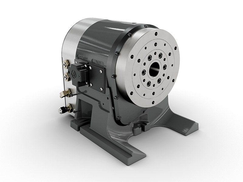

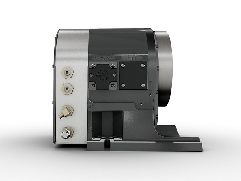

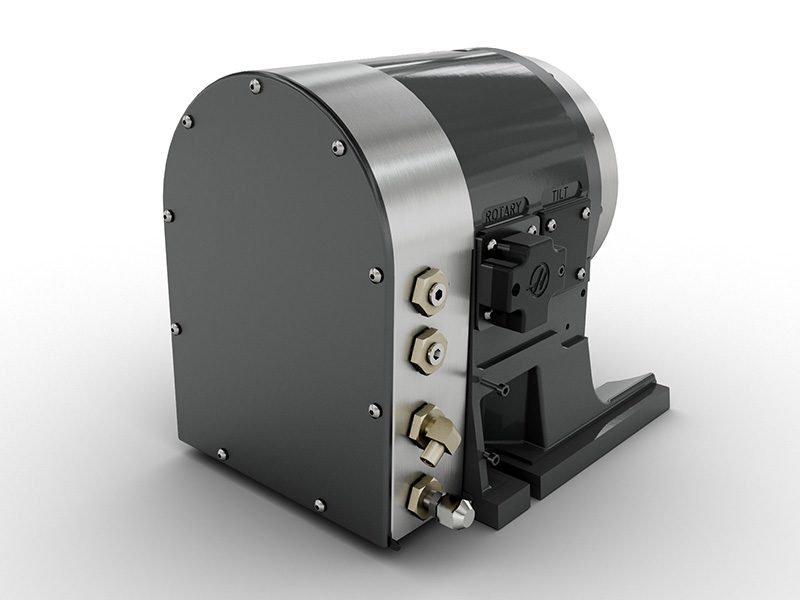

Mesa rotativa de alta velocidad de 200 mm
La HRT200HS de Haas es una mesa giratoria de alta velocidad que proporciona división de 1000°/s y permite la rotación continua para operaciones de contorneado de 4.º eje.
Nota: Se necesita una fresadora Haas con accionamiento del 4º eje y software NGC versión 100.21.000.1130 o superior para usar realmente estos cuatro ejes No disponible para funcionamiento autónomo..
  • Diseño compacto
  • División de 1000°/s
  • Par del husillo: 105 ft-lb (142 Nm)
  • Permite la rotación continua
  • Conexión y desconexión fáciles a las máquinas Haas
  • Rendimiento y capacidades líderes del sector
  • 1 Husillos
  • 200 mm Tamaño de la plataforma
  • 105 ft-lb Par máx.
  • 1000 °/sec Velocidad máx.

Platter S.A.E METRIC
Diámetro de la plataforma 7.87 in 200 mm
Spindle S.A.E METRIC
Velocidad máx. 1000 °/sec 1000 °/sec
Torque (Continuous) 105 ft-lbf 142 Nm
Altura de centrado 7.500 in 190.50 mm
Through-Bore Diameter 1.5000 in 38.100 mm
Par de freno a 100 psi/6,9 bar 100 ft-lbf 73 Nm
Valor de engranajes 24:1 24:1
Sistema de accionamiento Spur Gear Spur Gear
Air Requirements S.A.E METRIC
Máx. presión del aire 150 psi 10.3 bar
