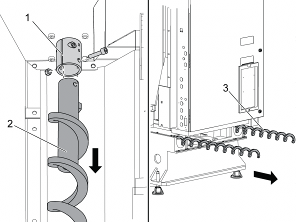

Desconecte todos los extractores sinfín [2] del acoplador [1].
Retire los extractores sinfín [3].
Esto facilita la instalación del sinfín del elevador trasero.

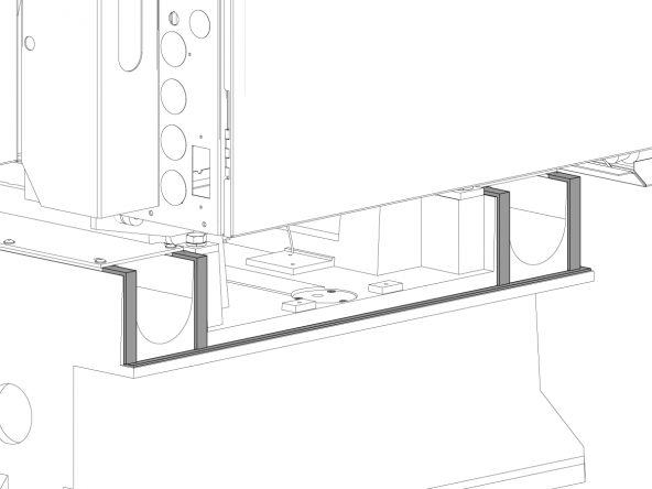

Retire el sellador usado de la base.
Instale cinta selladora en la base según se ilustra.

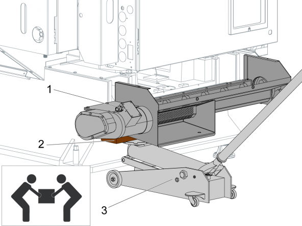

Coloque un bloque de madera de 2" x 4" x 24" (50 mm x 101 mm x 610 mm) [2] en un elevador de suelo [3].
Coloque el conjunto del extractor de elevación [1] en el bloque de madera.
Precaución: el conjunto del extractor-elevador es pesado. Elevar el extractor requiere la intervención de otra persona.
Utilice el elevador para levantar el conjunto hasta su posición.
Fije el conjunto a la carcasa base.
Retire el elevador.

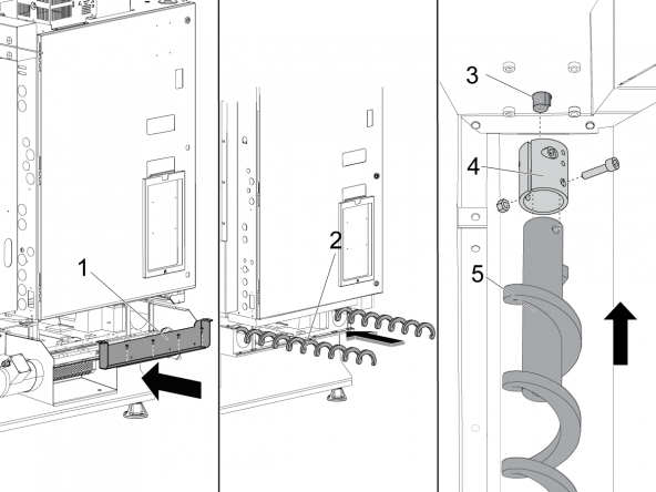

Fije la base [1] para el protector antivirutas trasero.
Inserte los sinfines [2] en los orificios de drenaje.
Conecte cada extractor sinfín [5] al eje del motor [3] con un acoplador [4].

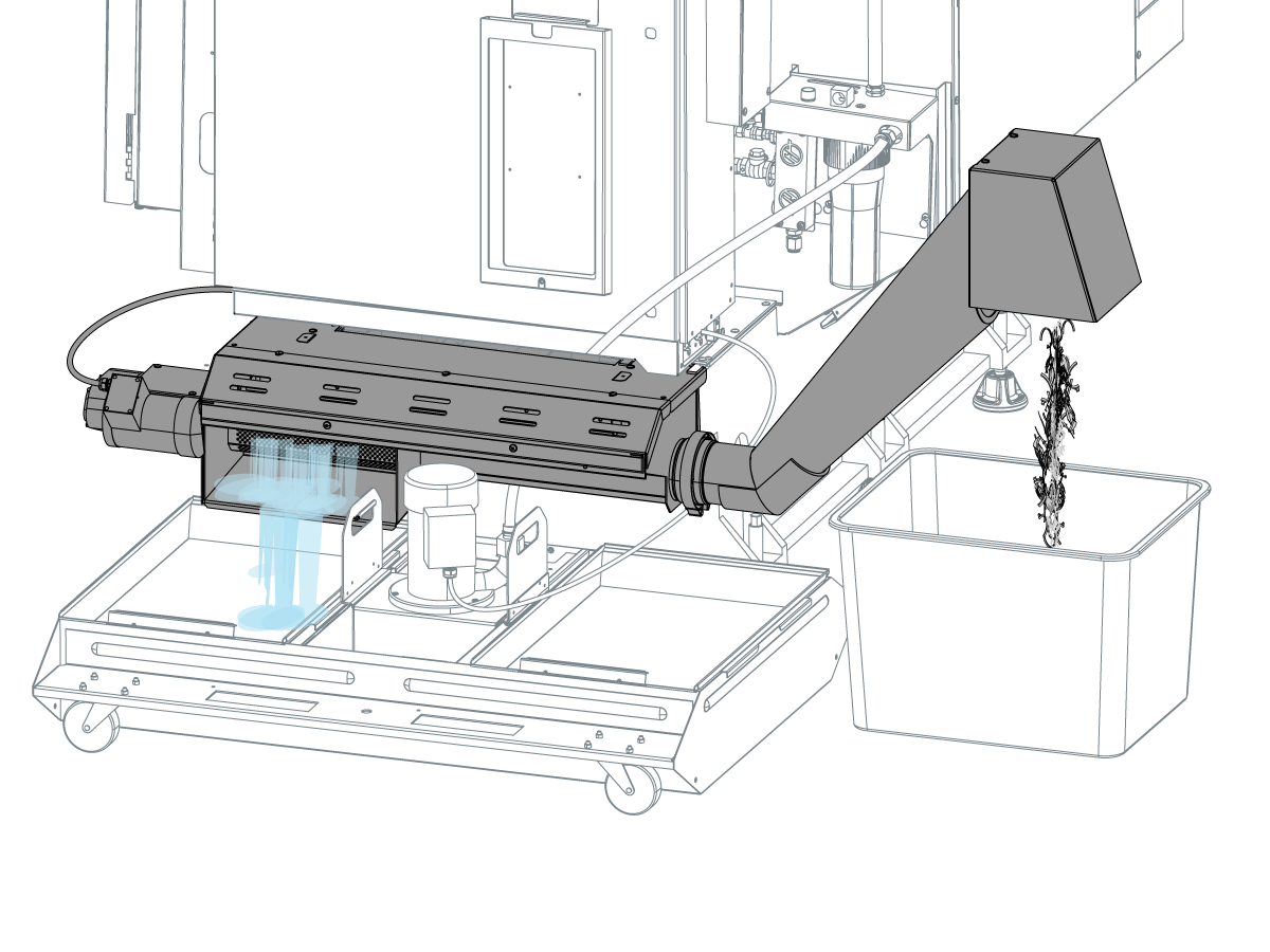

Coloque el depósito de refrigerante [1] debajo del conjunto extractor.
Coloque el contenedor de virutas de 18 galones [2] debajo de la extensión del conducto de virutas.
Conecte la manguera del refrigerante [3].
Conecte el cable de la bomba de refrigeración [4].
