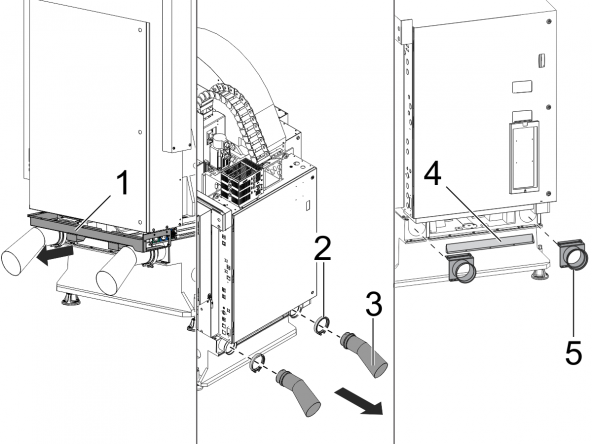

Trennen Sie alle Spiralförderer [2] von der Kupplung [1].
Entfernen Sie die Schnecken [3].
Dies erleichtert die Installation des hinteren Hubgreifers.
Entfernen Sie das verwendete Dichtmittel vom Sockel.

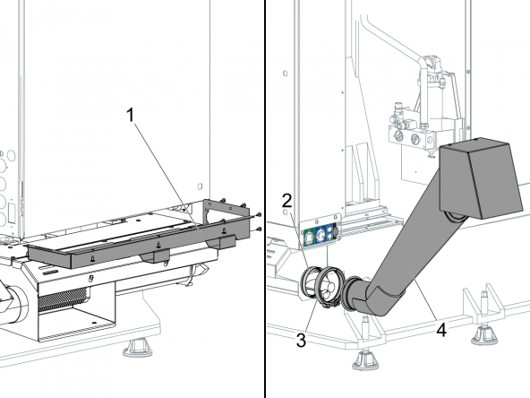

Befestigen Sie die Basis [1] für den hinteren Späneschutz.
Setzen Sie die Späneförderer [2] in die Ablasslöcher ein.
Verbinden Sie jede Schnecke [5] mit der Motorwelle [3] mit einem Kupplungsstück [4].

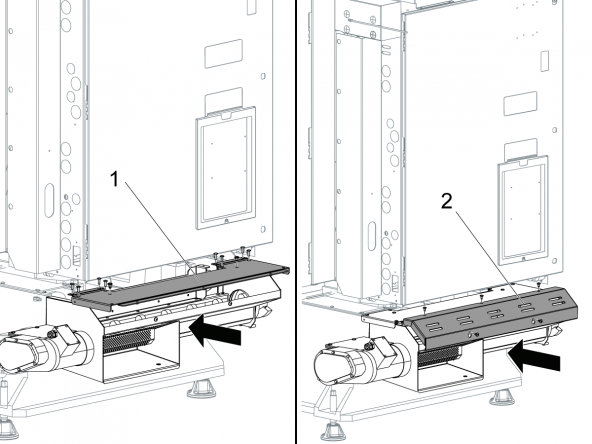

Die vordere Abdeckung des Spiral-Klemmsystems [1] installieren.
Montieren Sie die hintere Abdeckung der Spiral-Klemmvorrichtung [2].

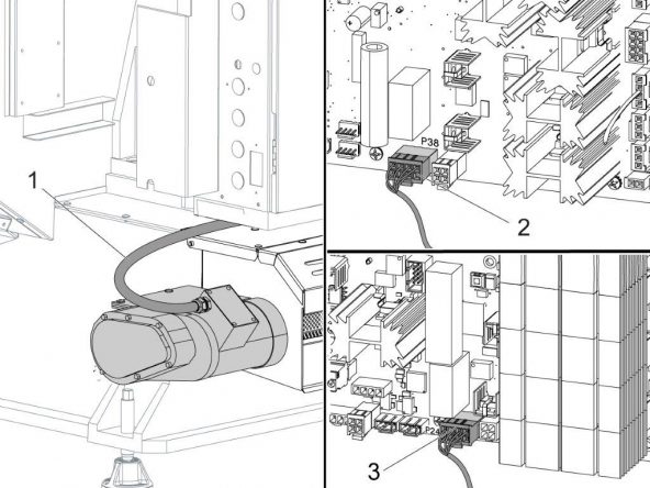

Führen Sie das Schneckenkabel [1] durch den Boden des Steuerschranks.
Schließen Sie das Schneckenkabel an die E/A-Platine an. P38 [2] für die klassische Haas-Steuerung oder P24 [3] für die Steuerung der nächsten Generation.
