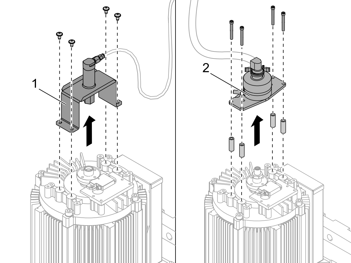

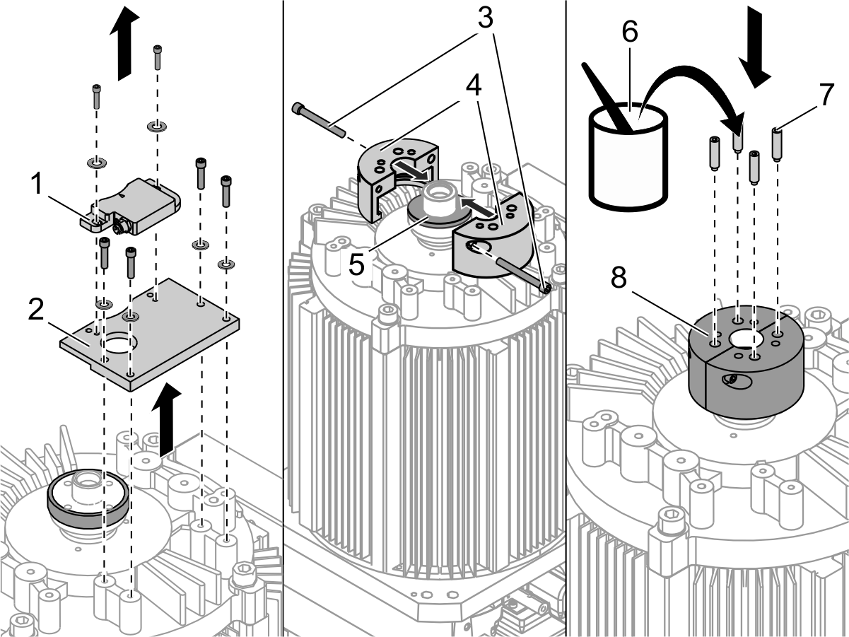

Retire estas piezas de la parte superior del husillo:
  • Cabezal de lectura NCE [1]
  • Montaje de cabezal de lectura NCE [2]

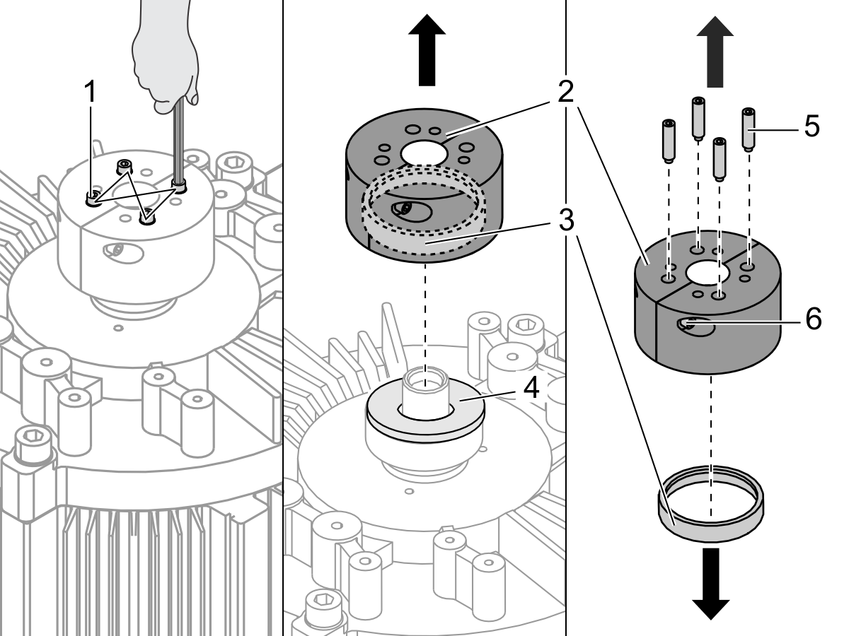

Ponga T-0059 [5] en la parte superior del buje de NCE.
Utilice los (2) tornillos de cabeza de vaso (SHCS) de 1/4 x 20" [3] para instalar sin apretar las (2) piezas del conjunto de la herramienta de extracción del anillo del codificador [4].
Aplique el compuesto antiagarre [6] a los (4) tornillos fijadores de espárragos (SSS) de 1/4 x 20" [7]. Coloque los (4) SSS [7] en los orificios roscados en el conjunto de la herramienta de extracción del anillo del codificador [8].
 Nota: Apretará estos tornillos en el paso 5.
Asegúrese de que la herramienta de extracción de la placa de codificador se ajuste correctamente al cubo del motor del husillo.
En incrementos de 1 vuelta, apriete los (4) SSS 1/4 - 20 x 1" [1] siguiendo un patrón de estrella hasta que el anillo del codificador [3] se retire del cubo del motor del husillo.
Retire el conjunto de herramienta de extracción del anillo del codificador [2].
 Nota: no dañe el cubo del motor del husillo al extraer el conjunto [2].
Retire la herramienta de extracción de placas de codificador [4].
Retire estas piezas del conjunto [2]:
  • (4) SSS 1/4 - 20 x 1" [5]
  • (2) SHCS 1/4 x 20" [6]
  • Anillo NCE [3].

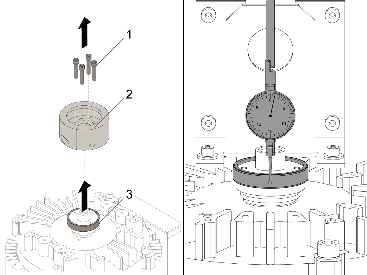

Gire el conjunto de la herramienta de eliminación del anillo del codificador [2] al revés.
Coloque el anillo NCE de reemplazo [3] en el buje del motor del husillo.
Utilice los (2) SHCS de 1/4 x 20" SHCS [1] para instalar las (2) partes del conjunto [2].
Aplique el compuesto antiagarre [4] al (4) SHCS de 1/4 - 20 x 1 1/4" [5]. Instale el SHCS [5]. Apriete el SHCS [5] en un patrón de estrella.
 Nota: asegúrese de apretar gradualmente los tornillos hasta que el reborde dentro del anillo NCE [3] toque la parte superior del cubo del motor del husillo.
6
Retire los (4) SHCS 1 x 4 x 20" [1] y el conjunto de la herramienta de extracción de anillo del codificador [2].
Inspeccione el anillo NCE [3] en busca de daños.
 Nota: Cuando trabaje en una máquina con el codificador del husillo desconectado, es necesario saltar el cable del codificador para mover el husillo. Consulte el procedimiento Puente de derivación del codificador del husillo - Instalación.
Retire la herramienta de bloqueo del husillo.
Compruebe el descentrado del diámetro exterior del anillo del codificador NTE 0,002" TIR.

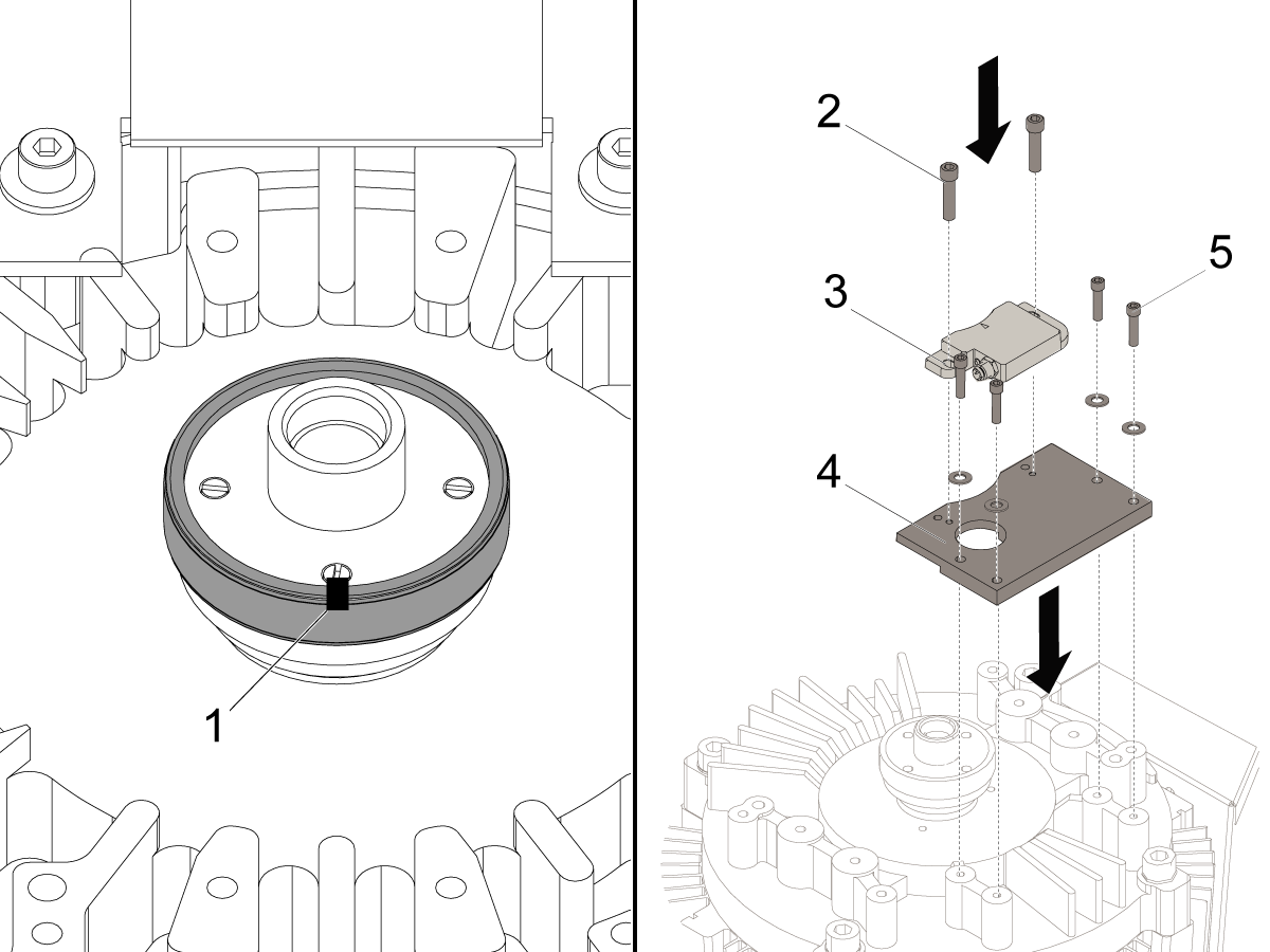

Marque el punto alto del anillo del codificador [1].
Instale estas piezas en la parte superior del motor del husillo:
  • Montaje de cabezal de lectura NCE [4]
  • (2) ARANDELAS PLANAS 0,170 D.I. x 0,400 D.E. [7]
  • Cabezal de lectura NCE [3]
  • (2) 8-32" SHCS [2] (No apriete el SHCS [2]).
  • (4) 10-32" SHCS [5]

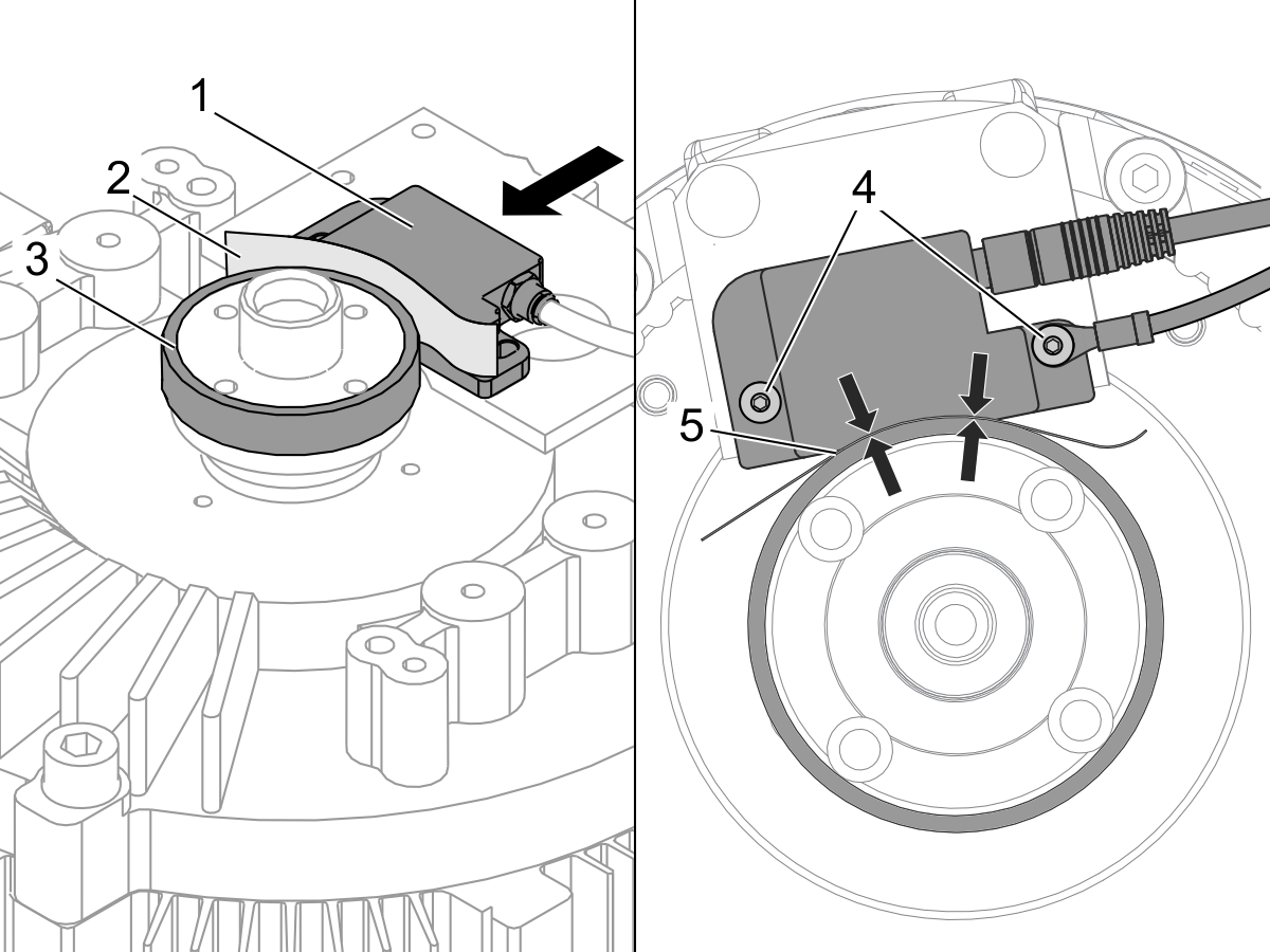

Para codificadores tipo RLS, realice los pasos siguientes:
Coloque un espaciador de plástico de 0,3 mm [2] entre el cabezal de lectura del codificador [1] y el anillo del codificador [3].
Empuje el cabezal de lectura del codificador [1] hacia el anillo del codificador [2].
Apriete los (2) tornillos [4] del cabezal de lectura del codificador. Retire la shim [2].

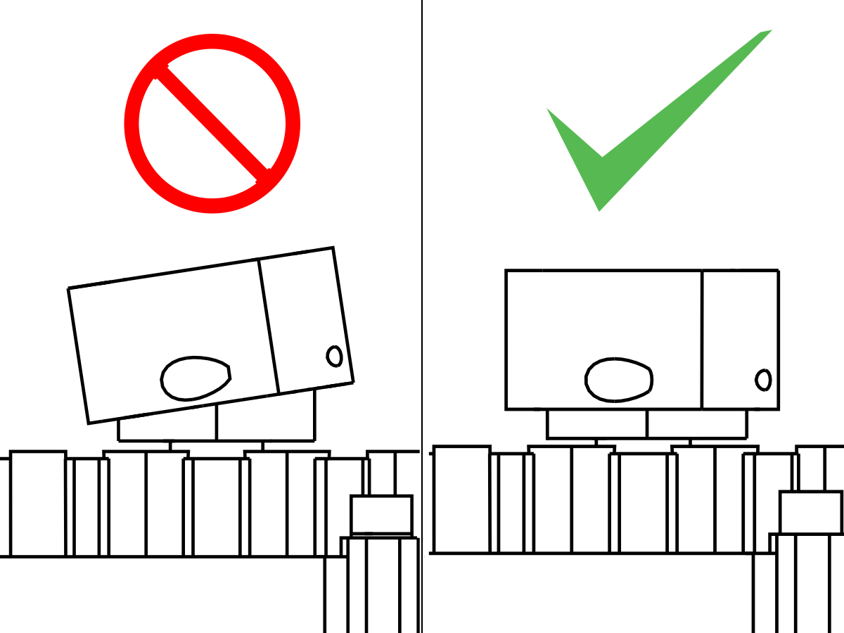

La instalación incorrecta del eje puede desalinear axialmente el eje del motor.  Mida la distancia desde la parte superior del eje del motor hasta la parte superior de las superficies de los agujeros de montaje del TSC del motor.  Debería ser 1,291 ± 0,005.
Si el eje está desalineado axialmente, el motor del husillo debe reemplazarse.
