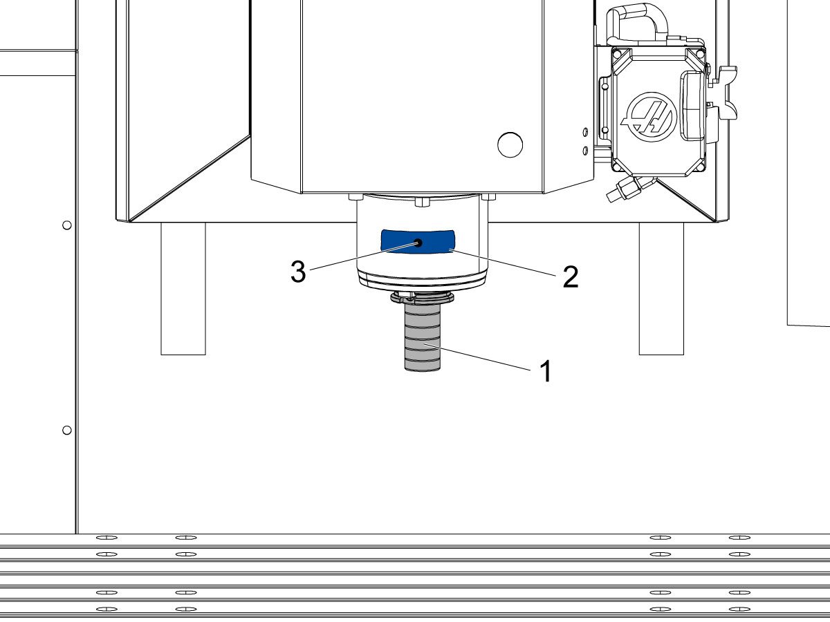

Spindle Temperature Check
 Nota: NO opere el husillo sin una herramienta simulada en el cono [1].  El uso del husillo sin una herramienta dañará los cojinetes.
 Nota: Realice una prueba de lubricación del husillo y ejecute el programa de calentamiento del husillo antes de continuar.
Coloque un trozo de cinta de enmascarar [2] en la parte delantera del husillo. Dibuje un punto negro [3] en el centro de la cinta. Tome las lecturas térmicas de esta ubicación.

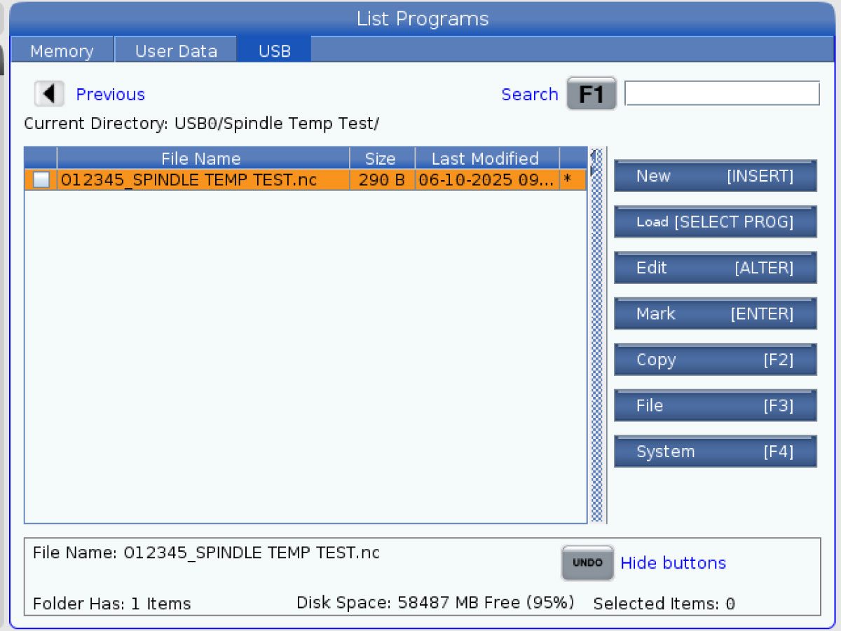

Descargue los programas enumerados a continuación en un USB.
Prueba de temperatura del husillo:
O12345
Instale el USB con el programa descargado en el puerto USB en el lateral del colgante.
Cargue y ejecute el programaO12345.
Después de que el programa haya terminado de ejecutarse (40 minutos de tiempo de ejecución), utilice una pistola termómetro [1] para medir la temperatura del husillo.
Verifique que la temperatura del husillo no exceda los 140 °F (60 °C).
