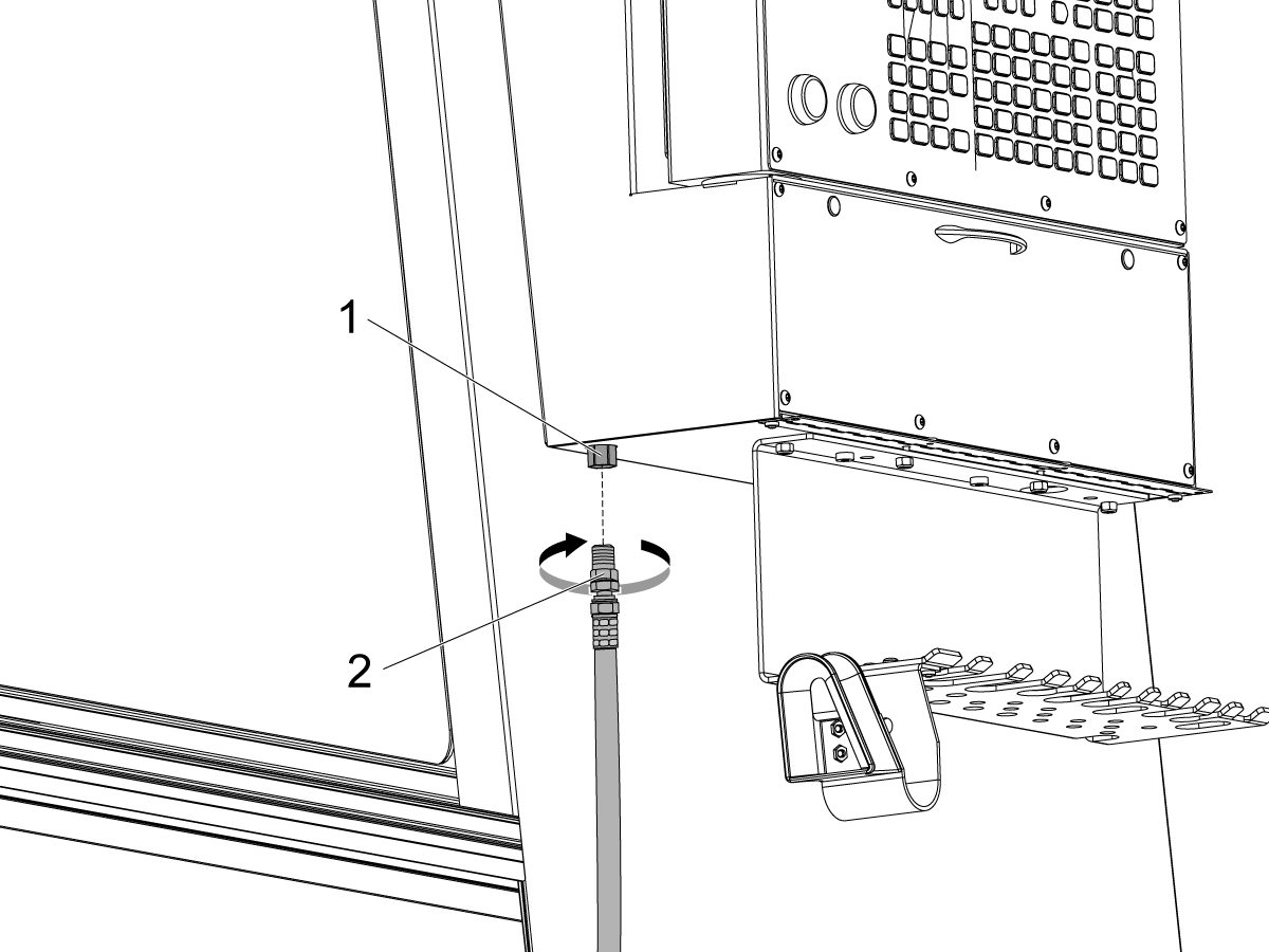

Installation
Appuyez sur [POWER OFF]..
Verrouillez le disjoncteur principal. Utilisez un cadenas et une étiquette de sécurité approuvés.
Fermez la valve d’air primaire [1].
Tirez la bague de la vanne de détente [2] sur le manifold d’air/de lubrification. Cela libère la pression d'air du système.
Débranchez le tuyau à air existant de la machine s’il est présent.
Raccordez le tuyau à air [2] à l’alimentation en air [1].
 Remarque : sur certaines machines, l’alimentation en air se trouve sous la boîte à gants. Sur certaines machines, l’approvisionnement en air peut se trouver à un autre endroit à l’avant de la machine.
