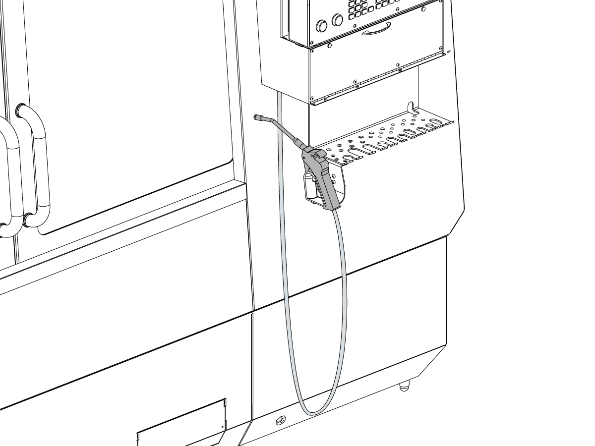

此程序将展示如何安装气枪或软管。
此程序适用于以下套件:
  • 93-30-11547 输气软管直管套件 SVC
 注意: 2024 年 7 月 9 日之后生产的93-30-11547维修套件将包含备件气枪总成。
Installation
按[关闭电源]。
锁定主断路器。使用带有已批准安全标签的已批准锁。
关闭主空气阀 [1]。
拉动空气/润滑歧管上卸压阀 [2] 上的环。这将释放来自系统的气压。
断开现有输气软管与机床的连接(若有)。
将输气软管 [2] 连接到供气口 [1]。
注意:有些机床的供气口位于手套箱下方。有些机床的供气口可能位于机床前部的其他位置。

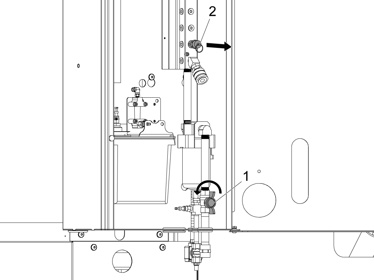

按[关闭电源]。
关闭主空气阀 [1]。
从软管上拆下旧气枪。
将新气枪 [1] 连接到接头 [2]。
