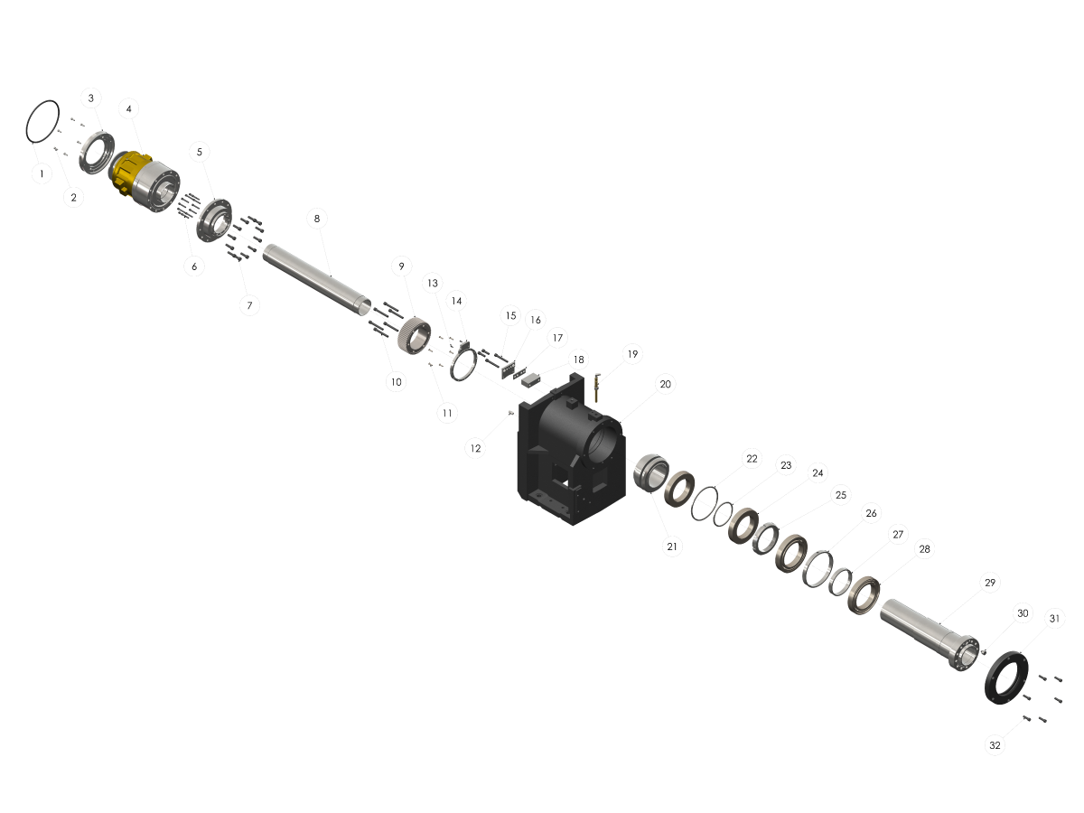

VUE ÉCLATÉE :
  1. JOINT TORIQUE 2- 441 BUNA
  2. SHCS M6 X 15 MM
  3. ADAPTATEUR DE COLLECTEUR DE LIQUIDE DE REFROIDISSEMENT 10"
  4. Raccord hydraulique
  5. ADAPTATEUR UNION HYDRAULIQUE ST- 30
  6. VIS 1/4- 20 X 1 1/2
  7. SHCS M10 X 35
  8. Tube télescopique
  9. PIGNON
  10. CS 3/8- 16 X 3
  11. VIS 10- 32 X 3/4 BHCS
  12. FITG PC1/4F NPT1/8M 90 STL
  13. CS 8- 32 X 3/8
  14. ENCODEUR SANS CONTACT 5.6" D.I.
  15. CS 3/8- 16 X 2 3/4
  16. SUPPORT DE TÊTE DE LECTURE ENCODEUR
  17. SHIM TÊTE LECTURE ENCODEUR
  18. BARRE DE MONTAGE DE LA TÊTE DE LECTURE DU CODEUR
  19. BUSE DOUBLE AIR/HUILE BRUME 5,35
  20. Tête de broche Bridage de broche désactivé
  21. RESSORT ONDULÉ SIMPLE 170MM 464N
  22. COUSSINET DE SAUVEGARDE 110 MM
  23. TIGE SUPÉRIEURE
  24. ÉCROU DE BLOCAGE DE ROULEMENT
  25. ENTRETOISE EXTERNE
  26. ENTRETOISE INTÉRIEURE
  27. PALIER INFÉRIEUR
  28. ARBRE DE TIGE
  29. Goupilles de positionnement
  30. AXE DE RETENUE DE BAGUE
  31. VIS 3/8- 16 X 1 1/4
Vibration de la broche
Il y a 3 causes courantes des vibrations :
  • Forces répétées : L’axe est soumis à de nombreuses forces répétées qui vont des impulsions électriques du moteur de broche à des mauvais alignements mineurs et des composants déséquilibrés exerçant des forces contre la rotation des broches.
  • Desserrer les composants : Les composants lâches permettent aux vibrations normales de se déformer.
  • Résonance : L’axe est constitué de nombreux sous-systèmes. Chacune d’entre elles a une fréquence naturelle à laquelle elle vibre. Lorsqu'une force répétée agit sur un sous-système en harmonie avec la fréquence naturelle du système, il est possible de faire vibrer l'objet à un taux élevé de dégâts.  Les vibrations des broches causées par la résonance se produisent à des TPM spécifiques. Pour minimiser les vibrations causées par une fréquence de résonance, changez la vitesse de la broche vers un régime plus faible ou plus élevé.  Cela permettra de déplacer la vitesse de rotation de l'axe loin de la vitesse à laquelle la fréquence naturelle se produit et donc de réduire considérablement les vibrations. Si des vibrations continuent à se produire, vous pouvez équilibrer l’axe sur l’assemblage rotatif à la vitesse que la fréquence de résonance se produit (vitesse à laquelle les pics de déplacement élevé apparaissent sur le graphique d’analyse des vibrations) et s’assurer que les sorties radiales des composants rotatifs sont conformes aux spécifications.
Isolation de la cause des vibrations :
  • L'axe comprend le capuchon avant (bague de retenue), la cartouche de broche, l'adaptateur union hydraulique, l'encodeur de broche, le disque de l'axe C, le tube de prélèvement, l'union hydraulique, le collecteur de liquide de refroidissement, les courroies d'entraînement, le moteur de broche et le mandrin ou le collet.
  • Le moteur de broche est piloté par un vecteur de vecteur Haas basé sur les commentaires du codeur de broche dans la configuration d'enroulement en étoile ou delta en fonction de la vitesse de la broche.
  • Pour isoler la source des vibrations, vous pouvez supprimer un composant à la fois, observer la manière dont il affecte les vibrations.  Par exemple, si vous suspectez que le moteur est le problème, retirez la courroie d'entraînement et exécutez le moteur. Si les vibrations/bruits sont toujours présents lorsque le moteur fonctionne, l'axe n'est pas le problème.  Mais s'il n'y a pas de bruit, vous savez que le problème se trouve dans l'ensemble de train d'entraînement de la broche.  Vous pouvez retirer un composant à la fois, en commençant par le collecteur de liquide de refroidissement et en allant vers l’avant vers l’adaptateur de l’union hydraulique jusqu’à ce que vous utilisiez la broche seule.
Pour isoler la source des vibrations, vous pouvez retirer l’un des composants rotatifs à la fois et voir comment cela affecte le niveau de vibration.
 Important : Ne pas tourner l’axe lorsque le mandrin est éteint et que le tube de prélèvement n’est pas pris en charge. Toujours fixer le tube de prélèvement avec un mandrin ou un collet.
