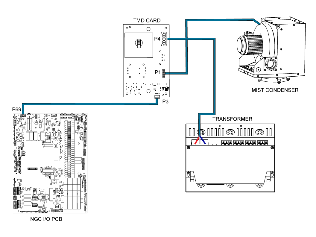

Ugradite TMD karticu na vrata sa šarkama koja se nalaze kao što je prikazano na slici pomoću odstojnika [1] i hardvera [2].
  • Ako stroj ima vrata sa šarkama PN 25-0512D upotrijebite (2x) vijka 1/4-20 SHCS za pričvršćivanje TMD kartice
  • Ako stroj ima vrata sa šarkama PN 25-0512E upotrijebite (2x) vijka 10-32 SHCS i (2x) podloške za pričvršćivanje TMD kartice
Ako nemate ugrađena vrata sa šarkama, pogledajte postupak Instalacija vrata sa šarkama za I/O PCB.

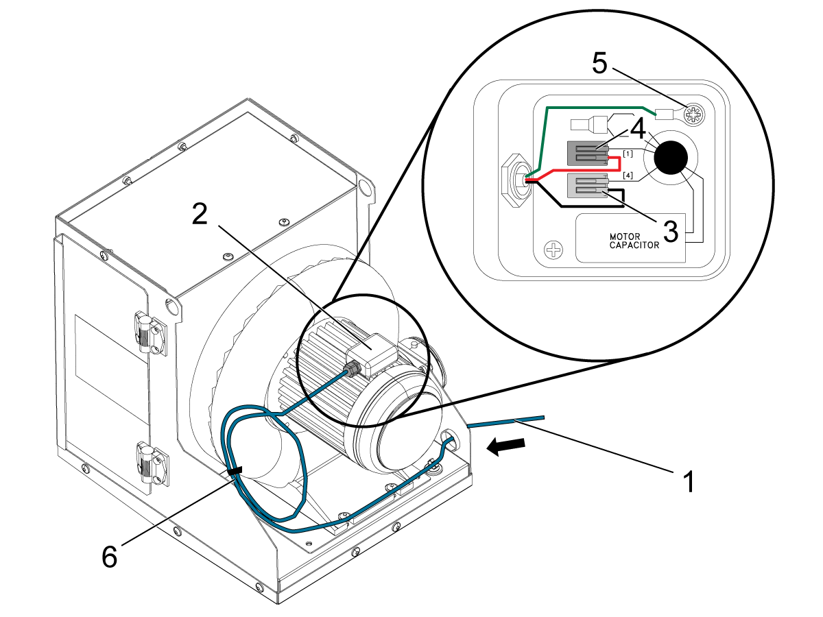

Kondenzator maglice napajat će se s TMD kartice, a kondenzator maglice spojit će se na P1 na TMD kartici. TMD kartica će se povezati s I/O pločom putem P69. TMD kartica napajat će se iz transformatora i povezat će se s P4 na TMD kartici.
NAPOMENA: Provjerite ima li TMD kartica prespojnik instaliran na P3 između pina 1 i 2 (donja dva pina).

Pronađite kabel ventilatora za motor kondenzatora maglice [1], prerežite žice i provucite kabel [1] kroz rešetku kućišta motora [2].
Zavijte višak kabela [3] i pričvrstite ga zatvaračima i stezaljkom kabla.
Spojite kabel napajanja kondenzatora maglice na produžni kabel P/N 33-9537.

Electrical Diagrams
Ovaj dijagram vrijedi samo za VF strojeve bez pogona promjenjive frekvencije (VFD)
Ovaj dijagram odnosi se na strojeve s TMD karticom.
Kondenzator maglice napaja se s TMD kartice, a kondenzator maglice je spojen na  P1  na TMD kartici. TMD kartica će se povezati s I/O pločom putem P69. TMD kartica napajat će se iz transformatora i povezat će se s P4 na TMD kartici.
Napomena : Provjerite ima li TMD kartica prespojnik instaliran na P3 između pinova 1 i 2 (donja dva pina).
Motor
Provjerite jesu li gumene čahure [1] pravilno postavljene i da nisu oštećene.
Napomena: Oštećene čahure dovest će do prejakih vibracija koje će se prenijeti na stroj, a koje mogu zvučati kao motor u kvaru.
Provjerite je li žica za uzemljenje [5] potpuno zategnuta i pravilno postavljena.
Provjerite jesu li žice potpuno smještene u priključke polužne matice [4] i [3].
