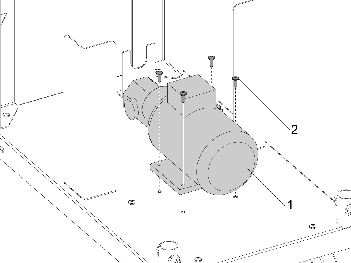

Ugradite pumpu [1] na dno kolica za rashladno sredstvo tako da je pričvrstite s (4) imbus vijka s prirubnicom [2].

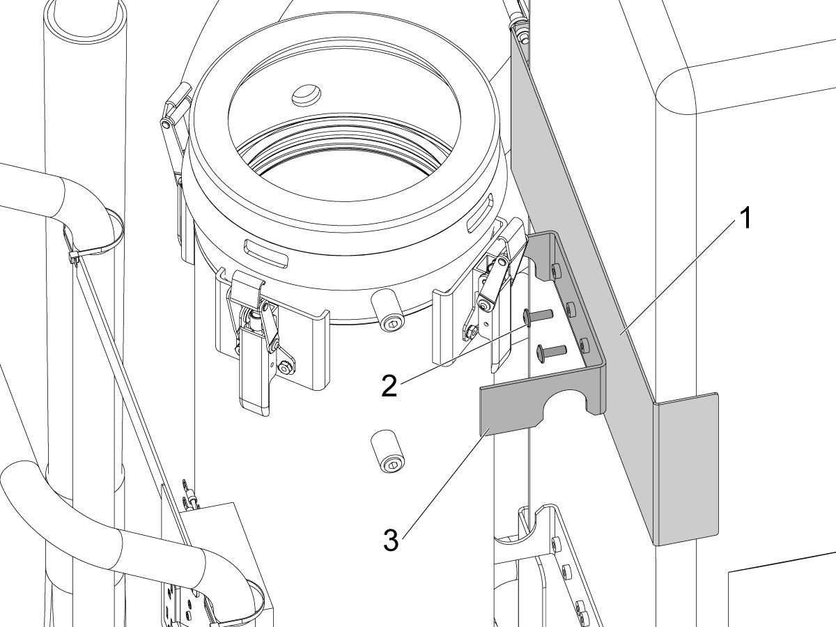

Pričvrstite ploču [1] pomoću (2) imbus vijka s prirubničkom glavom [2] kroz nosač spremnika filtra [3].

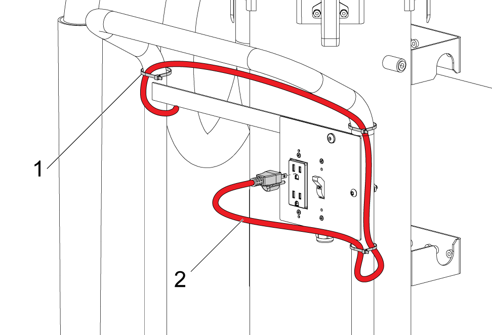

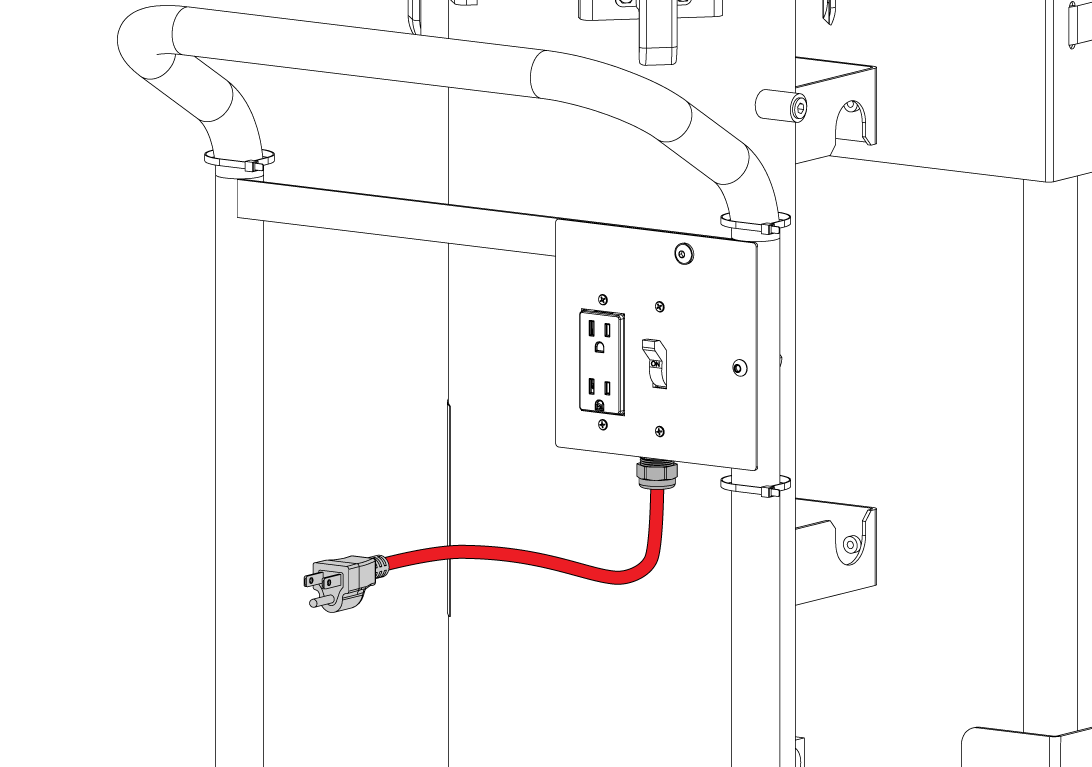

Provedite produžni kabel električnog napajanja [2] oko ručke kako je prikazano, koristeći vezice [1] za pričvršćivanje kabela.
Ukopčajte kabel u električnu kutiju.

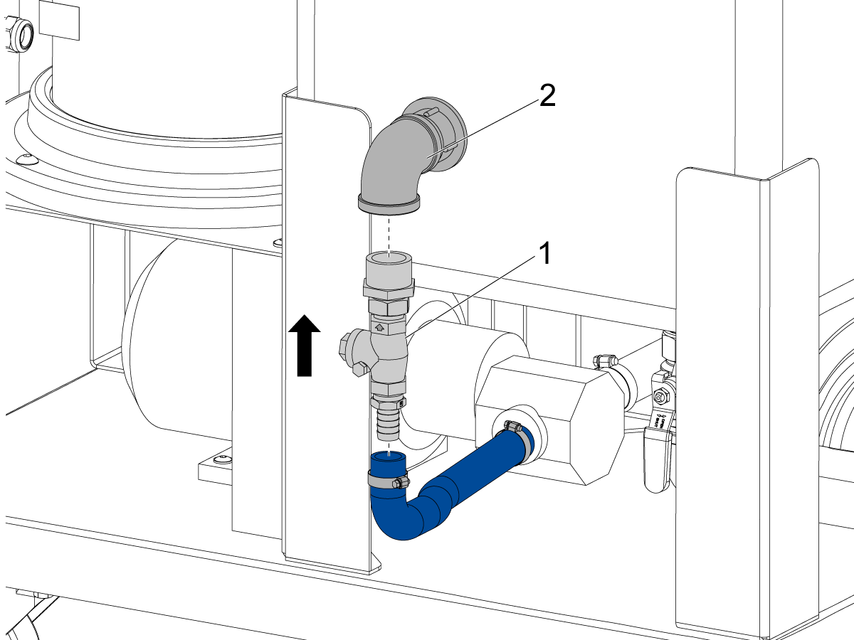

Na spremniku filtra spojite priključak [3] na barb fiting za crijevo [2]. Instalirajte crijevo [1] i pričvrstite ga obujmicom za crijevo.
Spojite mjedeni barb fiting za crijevo [4] na pumpu [5].
Provedite crijevo od spremnika filtra do mjedenog barb fitinga za crijevo i pričvrstite obujmicom.
