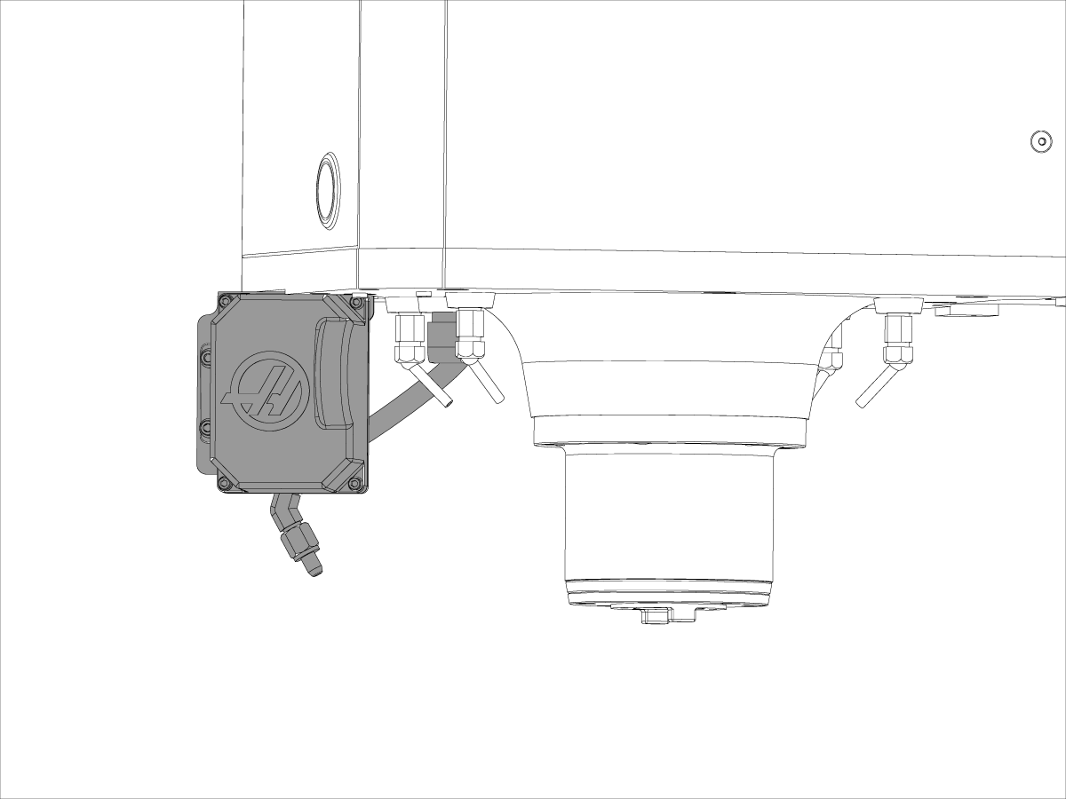

Programabilna mlaznica rashladne tekućine je mlaznica s više položaja koja automatski usmjerava rashladno sredstvo točno na alat za rezanje.
Položaj mlaznice kontrolira se putem programa i postavlja se posebno za svaku duljinu alata - štedi vrijeme operateru uklanjanjem stalnih podešavanja.

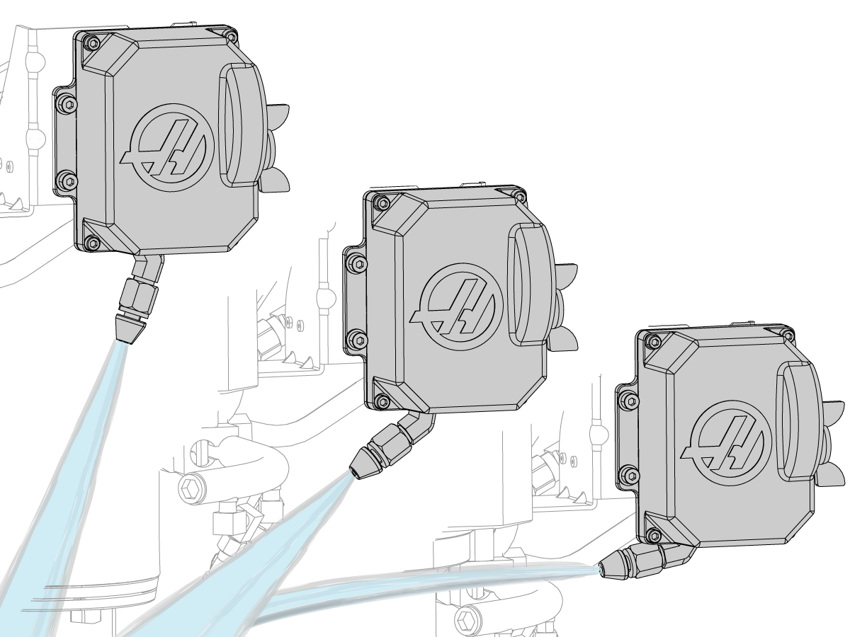

Ovaj postupak govori kako pronaći najbolji položaj mlaznice Programabilnog rashladnog sredstva (P-COOL) za svaki alat. P-COOL mlaznica prilagođava svoj položaj kad program pozove korekciju alata.
 Oprez: Nemojte ručno pomicati mlaznicu P-COOL. To uzrokuje oštećenje motora. Koristite samo upravljačke komande.

Pritisnite [COOLANT] (RASHLADNO SREDSTVO) za pokretanje protoka rashladnog sredstva.
Pritisnite [CLNT UP] ili [CLNT DOWN] za promjenu položaja mlaznice.
 Napomena: Nastavite na sljedeći korak nakon što nađete dobar položaj, gdje rashladno sredstvo prska po vrhu alata.

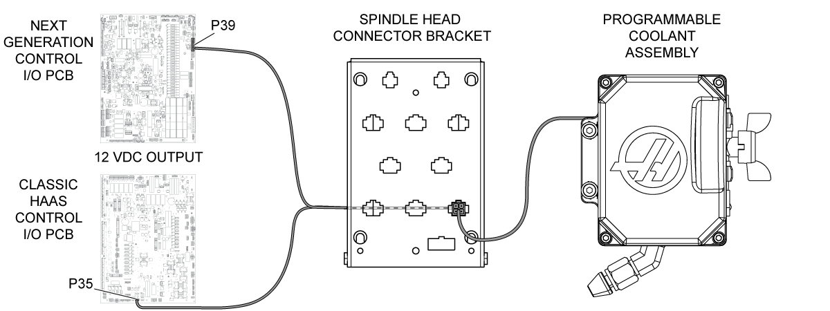

Električna shema

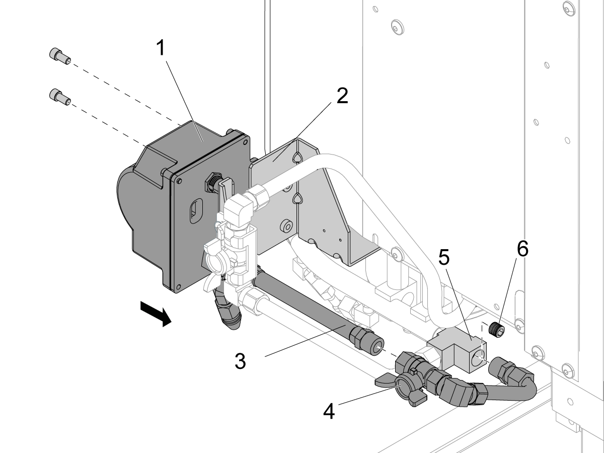

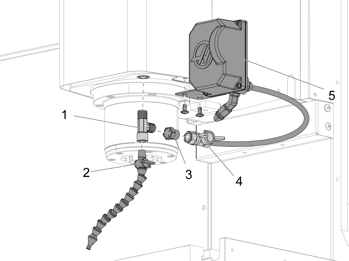

Odvojite crijevo P-Cool s ventila [1] pričvršćenog na P-Cool razdjelnik.

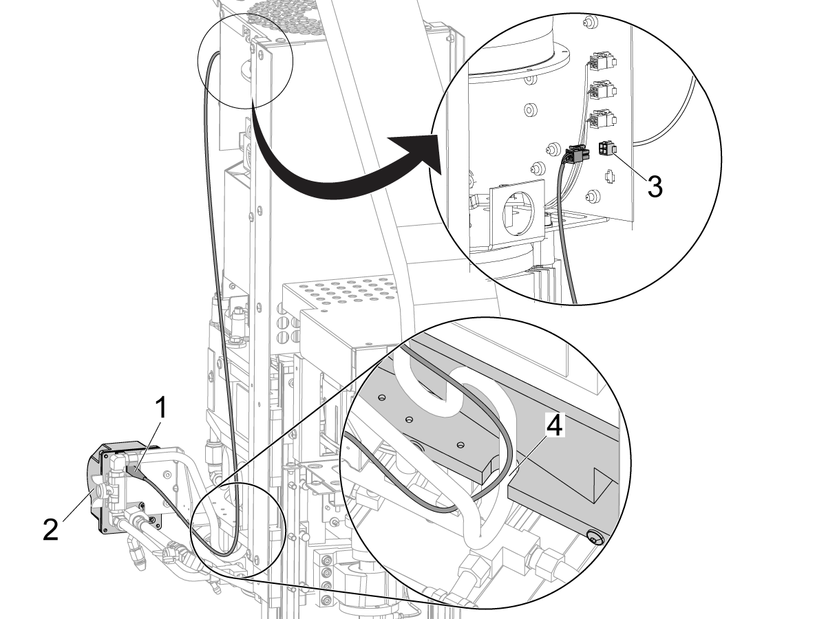

Odvojite M12 kabel [2] iz priključka [3] na korištenom P-Cool sklopu.

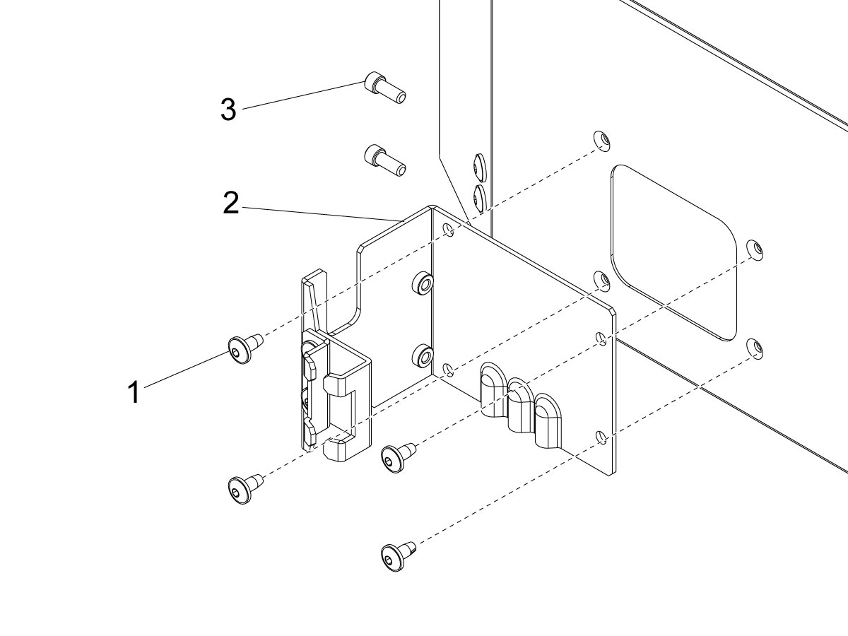

Ako kabel M12 ima spojnicu za rasterećenje, uklonite nosač kabela [4] s poklopca glave vretena.

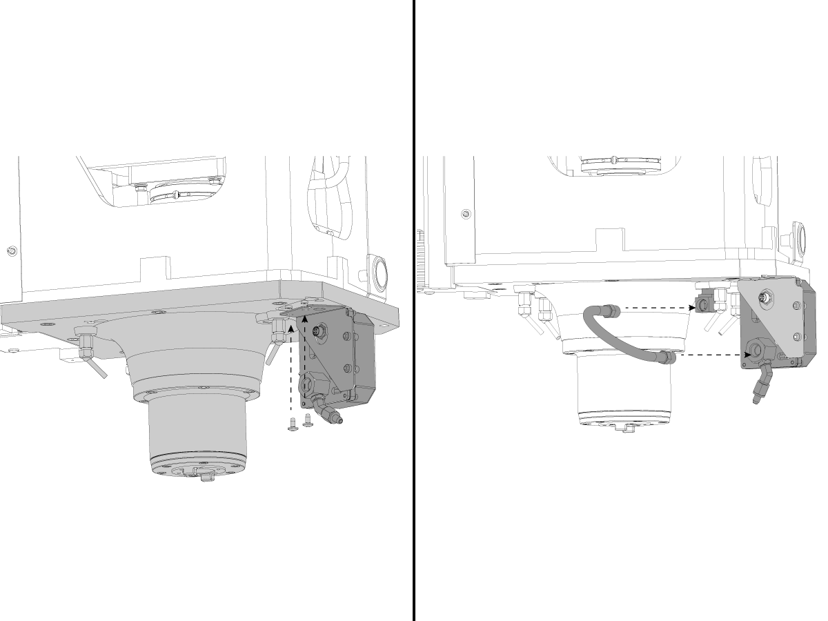

Uklonite (2) vijka [5] koji drže upotrijebljeni P-Cool sklop. Uklonite rabljeni sklop P-Cool.
Instalirajte novi sklop P-COOL [A]. Koristite iste (2) vijke [5]. Spojite crijevo iz novog sklopa P-Cool na ventil [1] pričvršćen na P-Cool razdjelnik.

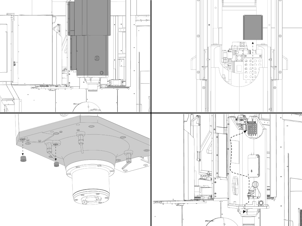

Uklonite poklopac glave glavnog vretena.

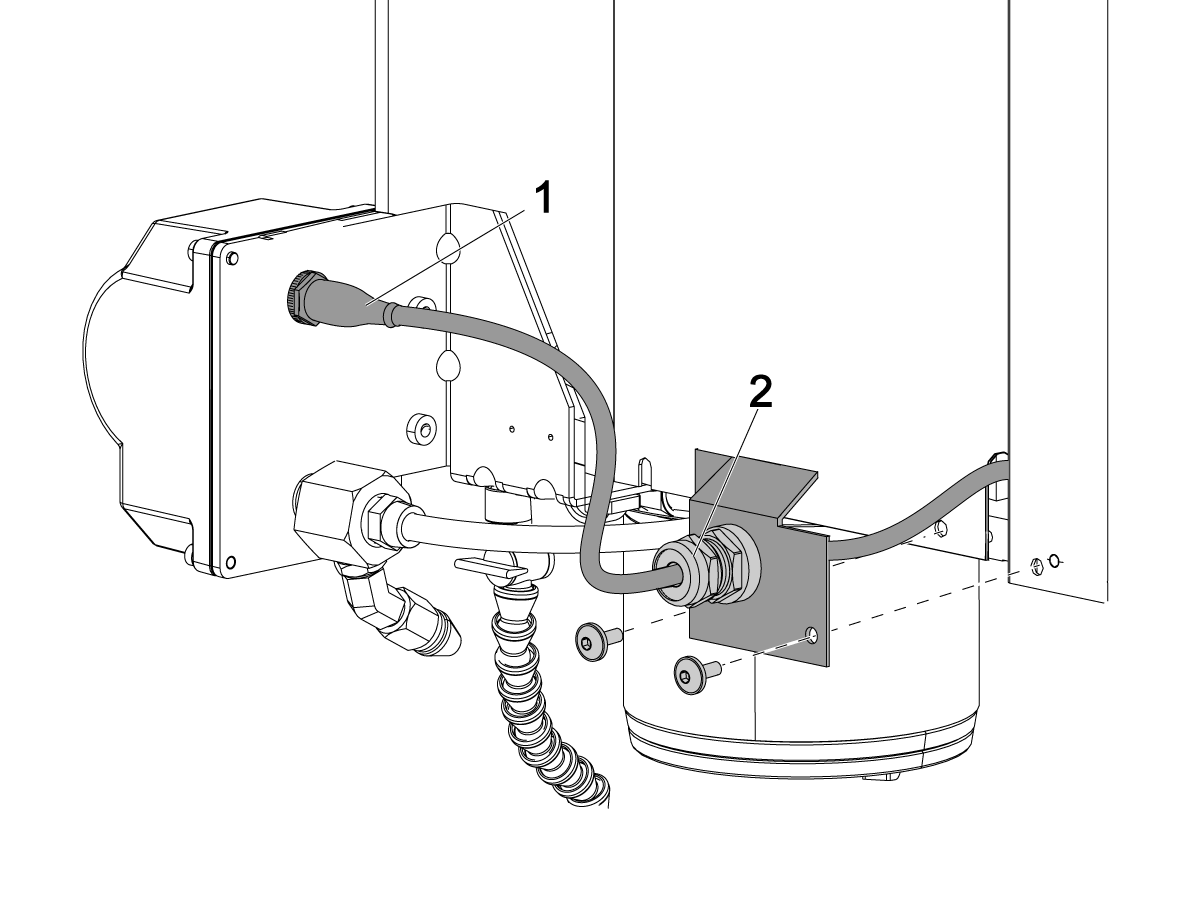

Spojite novi M12 KABEL [B] na utičnicu na sklopu P-COOL [A].

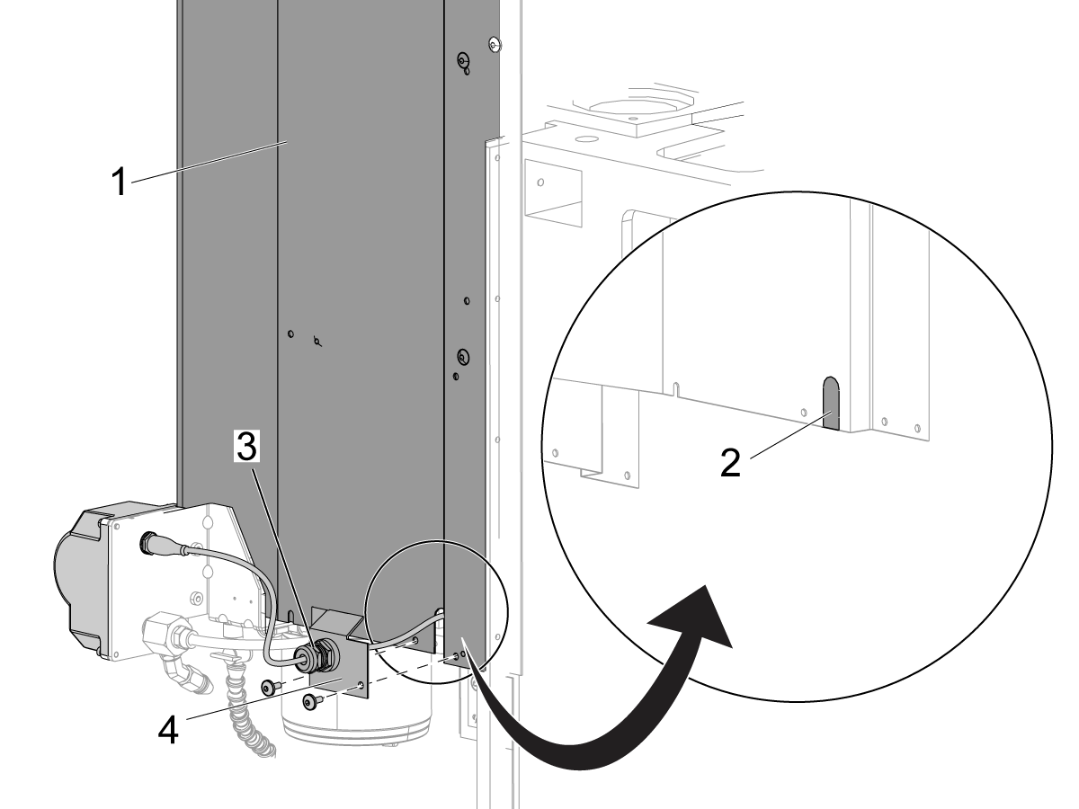

Kabel postavite uz bočni odljevak glave vretena. Provjerite ulazi li kabel u otvor [3] na dnu vretena.
Iskopčajte korišteni M12 kabel [1] iz nosača konzole [2].
 Napomena: Na HMC strojevima držač priključka nalazi se blizu stražnje strane stupa Y-osovine. Uklonite poklopce za hod Y-osovine za bolji pristup nosaču priključka.
Spojite novi M12 KABEL [B] na nosač priključka.
Ugradite poklopac glave vretena. Ne dopustite da se M12 KABEL [B] uhvati između poklopca i drugih predmeta.
Ako kabel M12 ima rasterećenje provucite kabel i rasterećenje kroz nosač [1]. Pričvrstite nosač na poklopac glave vretena.

  • Otvorite upravljački ormar. Pronađite I / O PCB.
  • Spojite kabel [1] na P35 na I / O PCB-a.
  • Umetnite kabel u upravitelj kabela [2].
  • Stavite kabel kroz nosač kabla [3].

Pronađite P-COOL kabel [1] u instalacijskom kompletu.
Stavite kabel u nosač [3] za ugradnju cijevi. Morate okrenuti kabel da biste ga provukli kroz nosač.
Spojite kabel na P-COOL jedinicu [4].
Stavite stezaljku kabla [2] na kabel. Pričvrstite stezaljku kabla na odljevak glavnog vretena kao što je prikazano.
Pronađite priključak [5] na drugom kraju kabela.
Nađite utičnicu [6] na ploči s priključkom na vrhu glavnog vretena.
Spojite kabel na utičnicu.
Ako poklopac glave glavnog vretena [1] ima utikač [2] u desnom stražnjem kutu, uklonite ga prije nego što instalirate poklopac.
Instalirajte poklopac glave glavnog vretena.
Pričvrstite držač cijevi [4] na poklopac glave glavnog vretena.
P-COOL kabel ima posebnu spojku [3] kako bi se spriječilo oštećenje. Provjerite je li pričvršćen.

Prsten za poplavno rashladno sredstvo - Instalacija
Ovaj postupak je za Mini Mills, Super Mini Mills ili VMC-ove koji imaju prsten za poplavno rashladno sredstvo.  Ovaj postupak opisuje kako instalirati programabilni sustav rashladnog sredstva (P-COOL).
VMC nosač
Ovaj je nosač instaliran po zadanim postavkama na svim strojevima izrađenim nakon 2005. godine. Ovo će trebati biti instalirano na strojevima izrađenim prije 2005.
[1] Ova četiri vijka će pričvrstiti nosač na kućište vretena stroja.
[2] Ovi nosači se nalaze tamo gdje je Pcool jedinica pričvršćena na ostatak stroja.
[3] Ova dva vijka pričvršćuju P-COOL jedinicu.
Mala glodalica i DM/DT nosač
Uklonite sklop modularnog crijeva [2] iz odljeva glave glavnog vretena.
Ugradite ove dijelove za P-Cool sklop:
  • Oprema za T-komade[1]
  • sklop modularnih crijeva [2]
  • Nastavak[3]
  • P-Cool sklop crijeva [4]
  • P-Cool sklop [5]

Sklopite povratni sklop za prsten za poplavno rashladno sredstvo. Učinite ove korake:
  • Spojite ravan tlačni spoj [1] na povratnu cijev [2].
  • Spojite 90 ° spoj kompresije [4] na povratnu cijev.
  • Spojite inline ventil [3] na spoj.
Uklonite čep [6] iz razvodnika [5] za rashladno sredstvo.
Spojite povratni sklop [4] na razvodnik.
Spojite P-COOL jedinicu [1] na P-COOL nosač [2].
Spojite crijevo [3] za P-Cool na povratni sklop [4].
Upozorenje:Prilikom spajanja [3] i [4] pripazite da ne zatežete pretjerano kukice na drugom kraju kućišta jer će to oštetiti unutarnje komponente Pcoola. Ako je potrebno zategnuti trn, zakretni moment kukice ne smije premašiti 15 ft-lbs, a zavrtanj treba držati pomoću ključa.

Uklonite gornje poklopce glave glavnog vretena.
Uklonite poklopac razvodne kutije Z.
Uklonite dva čepa iz kućišta nosača vretena
Provedite P-Cool kabel (32-0356) kroz odljev glave do razvodne kutije s oznakom PROG. Rashladno sredstvo
  • Ugradite cijev rashladnog sredstva [1] na odljev s koljenastim priključkom od 90 stupnjeva [2],
  • Otpustite maticu za zaključavanje [3] i okrenite mlaznicu P-COOL na ispravan položaj [4].
  • Instalirajte cijev rashladnog sredstva s priključcima od odljeva do P-COOL jedinice.
  • Pritegnite sve priključke tako da P-COOL sklop ne curi.
VAŽNO: OTPUSTITE DVA PRIČVRSNA VIJKA ZA UBLAŽAVANJE NAPREZANJA NA SUSTAVU, NAKON ŠTO OPTERETITE PONOVNO ZATEGNITE PRIČVRSNE VIJKE.
  • Postavite P-COOL ASSY na P-COOL metalni nosač.
  • Ugradite P-COOL uređaj na odljev.
Napomena: Kabel provucite kroz otvor na nosaču od metalnog lima i do razvodnog nosača.

Upotrijebite M34/M35 za pomicanje mlaznice gore-dolje u inkrementima od 1 položaja. Bit će potrebna stanka od 0,05 sekundi sa svakim pokretom.

Provjerite jesu li priključci za kabel P-COOL koji se spaja kroz nosač konektora na glavu vretena i na P35 na I/O PCB-u kontaminirani i sjede li pravilno. Provjerite je li kabel oštećen. Pokrenite program na 12 sekundi. Ako program ne radi, ponovno postavite stroj.
Pokreni ovaj program u MDI načinu rada:
M34;
G04 P1.;
M35;
G04 P1.;
M99;
Pronađite vezu za P-COOL na nosaču konektora glave vretena. Dok program radi, koristite multimetar s sondama s vrhom igle za mjerenje napona preko iglei 1 i 2, i igli 3 i 1. Napon mora mjeriti 12 VDC. Ne mjerite napon s iskopčanim kabelom.
Ako postoji napon, provjerite kontinuitet kabela između P-COOL i konektora nosača. Ako nema kontinuiteta, kabel nije ispravan. Ako postoji kontinuitet, sklop P-COOL nije ispravan.
