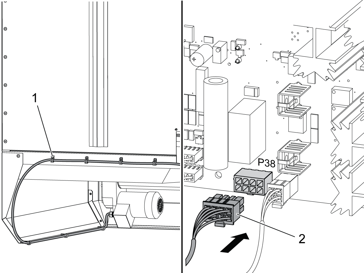

Instalirajte kabel [1] na motor svrdla. Stavite kabel duž stražnje strane stroja. Koristite (7) stezaljke kabla od 7/16" (11 mm).
Provedite kabel do dna ormara upravljačke jedinice.
 Opasnost: Ako je svjetlosni indikator napona vektorskog pogona uključen, ne dirajte električne dijelove. Visoki napon u upravljačkom ormaru može vas ubiti. Pričekajte da se indikator napona na vektorskom pogonu potpuno ugasi.
  • Za stroj s NGC-om spojite kabel [2] na P24 na SIO PCB-u.
Da biste aktivirali svrdlo, prijeđite na kraj stranice postupka.

Stavite kabel motora [1] u kanal za kabel [2], a ispod ormarića upravljačke jedinice.
Ako stroj ima QuadChipC PCB, kabel povežite na P9 [3].
Ako stroj nema QuadChipC PCB, povežite kabel na P38 [4] na I/O PCB-u.

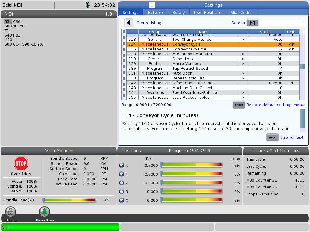

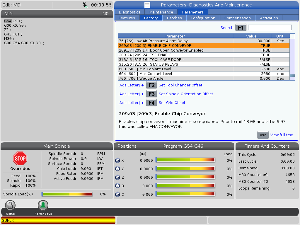

Jedno svrdlo za odvodnju strugotine - Aktivirajte svrdlo
Promijenite parametar 209:3, OMOGUĆI TRANSPORTER STRUGOTINA, na TRUE .
Promijenite postavke 114, Ciklus transportera (u minutama) i 115, Vrijeme transportera (u minutama) za postavljanje vremena pokretanja svrdla za odvodnju strugotine. Na primjer, postavite Postavljanje 114 to 30 , a Postavljanje 115 na 2. Dobivate ove rezultate:
  1. Svrdlo počinje u intervalima od 30 minuta.
  2. Svrdlo radi 2 minute.
Upravljajte svrdlom za odvodnju strugotine pritiskom na CHIP FWD na upravljačkoj kutiji. Provjerite radi li svrdlo pravilno.

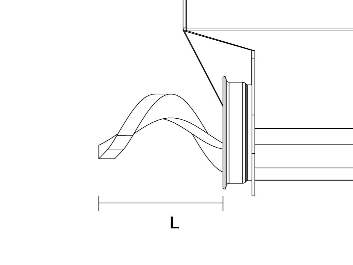

Rezanje materijala koji je tvrđi od svrdla [2] će istrošiti [1] svrdlo i žlijeb za strugotinu brže od normalnog trošenja. Da bi svrdlo ispravno funkcioniralo, mora se proširiti dovoljno daleko u žlijeb kako bi strugotinu prisililo gore i van.
Uklonite žlijeb za strugotinu. Pregledajte kraj pužnog vijka u pogledu istrošenosti.
Izmjerite duljinu na koju se svrdlo proteže od mjesta gdje se žlijeb za strugotinu povezuje s uređajem. Izmjerite duljinu dna žlijeba, odakle se pričvršćuje na stroj do mjesta gdje je žlijeb okrenut prema gore. Usporedite duljinu svrdla i dno žlijeba. Svrdlo treba biti unutar 1/2" do 1" od mjesta gdje je žlijeb okrenut prema gore.
Pregledajte ima li oštećenja na pogonu spojnice [2] na pužnom vijku. Provjerite jesu li svi vijci čvrsto zategnuti. Ilustracija prikazuje opremu za ugradnju pužnog vijka na VF-1/2/3/4/5.
