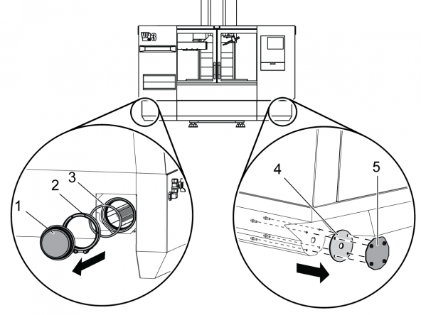

カバーの左端からこれらの部品を取り外します。
  • [1]排出カバー
  • [2]vフランジクランプ
  • [3]Oリング
カバーの右端からこれらの部品を取り外します。
  • [5]コンベヤーモーター用カバープレート
  • [4]ガスケット

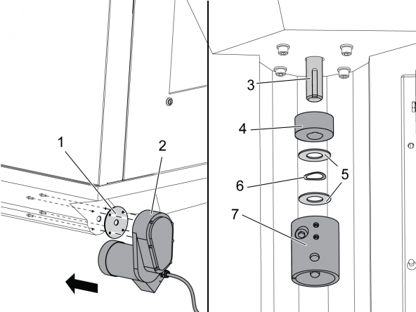

ガスケット[1]とオーガーモーター[2]を、カバーパンに取り付けます。
モーターシャフトを探します。モーターシャフトは、機械内部にあります。これらの部品をモーターシャフトに取り付けます[3]:
  • [4]スペーサー
  • [5] 5/8" 平ワッシャ
  • [6] 5/8" ウェーブワッシャ
  • [5]別の5/8" 平ワッシャ

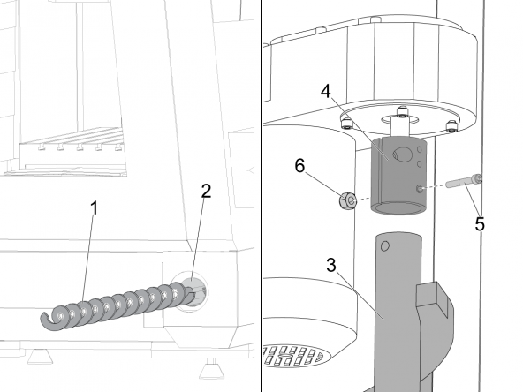

モーターカップリング[7]をモーターシャフトに接続します。
オーガ[1]を、排出ポート[2]から挿入します。
オーガ[3]を、モーターカップリング[4]に挿入します。
ボルト[5]を、カップリングに挿入し、オーガ[3]に通します。
固定用ボルト[5]を、ナイロックナット[6]でカップリングに取付けます。

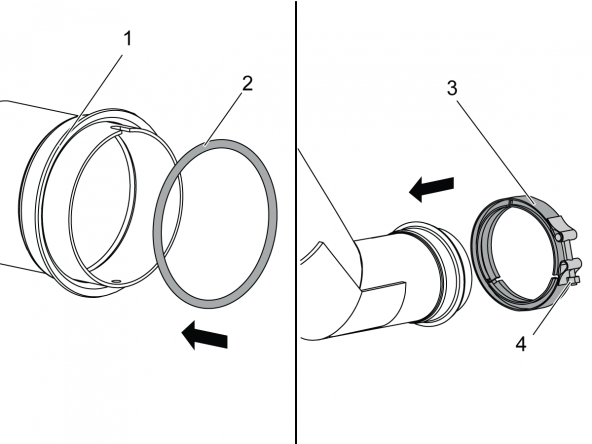

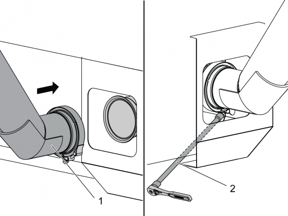

Oリング[2]を、チップシュート[1]に取り付けます。
Vフランジクランプ[3]を、チップシュートに取り付けます。図に示すように、クランプのナット[4]が、チップシュートを指していることを確認します。
6
チップシュート[1]を、カバーパンのアウトレットチューブに置きます。
クランプを回して、ナットをチップシュートの下部に配置します。ナットが左を向いていることを確認してください。
ラチェットエクステンション[2]を使用して、ナットを締付けします。

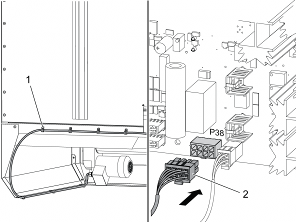

オーガモーター用ケーブル[1]を取り付けます。マシンの背面に沿ってケーブルを配置します。7個の7/16"(11 mm)ケーブルクランプを使用します。
制御盤下部にケーブルを配線します。
 危険: ベクトル駆動電圧表示ランプが点灯している場合は、電気部品に触れないでください。制御盤内の高電圧は死亡事故を起こす可能性があります。ベクトル駆動の電圧インジケータ LED が完全に消えるまで待ちます。
  • NGCを備えた機械では、ケーブル[2]を、SIO PCBのP24に接続します。

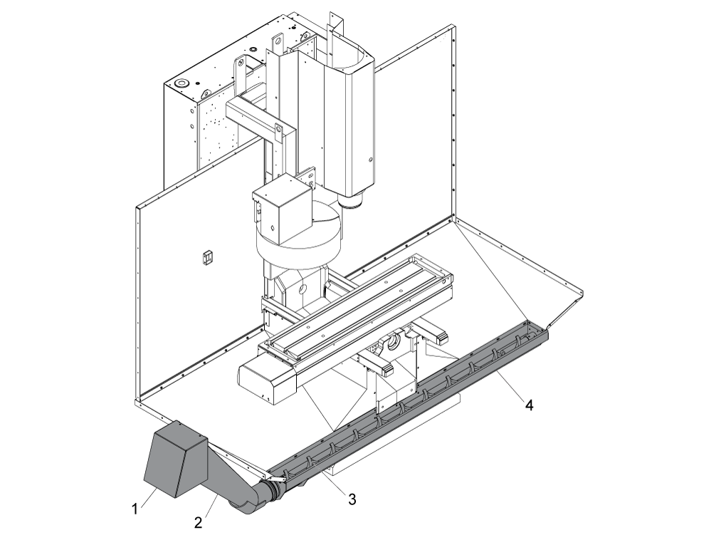

この手順を完了するには、次のコンポーネントを理解してください。
  1. 安全スカート
  2. チップシュート
  3. チップコンベヤ
  4. チップオーガートラフ

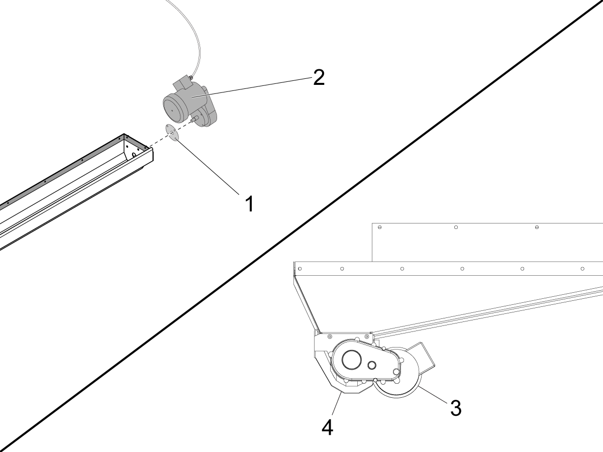

すべての機械で、モーター[2]にモーターガスケット[1]を取付けます。
モーター[3]をトラフ[4]に取り付けます。
モーターシャフトを探します。モーターシャフトは、機械内部にあります。これらのパートをモーターシャフトに取り付けます[1]:
  • [2]スペーサー
  • [3] 5/8" 平ワッシャ
  • [4] 5/8" ウェーブ ワッシャ
  • [3]別の5/8" 平ワッシャ
モーターカップリング[5]をモーターシャフトに接続します。

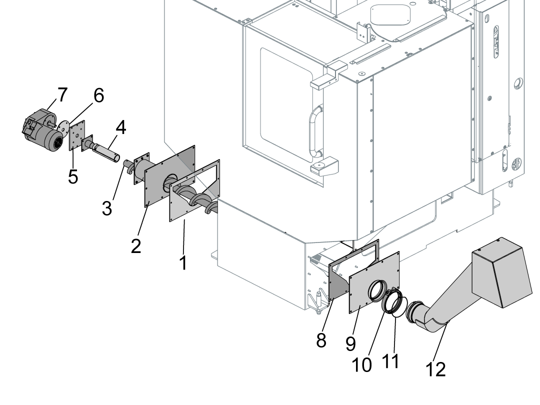

オーガポート用の2枚のカバーを、取り外します。
オーガを取付けます。以下の部品を取付けます:
  • ガスケット[1]
  • モーターマウント[2]
  • オーガ[3]
  • カップリング[4]
  • モーター取付け用プレート[5]
  • モーターガスケット[6]
  • オーガモーター[7]
チップシュートを取付けます。以下の部品を取付けます:
  • ガスケット[8]
  • チップシュート取付け用プレート[9]
  • Vフランジクランプ[10]
  • Oリング[11]
  • チップシュート[12]
モーターケーブル[1]は、ケーブルチャネル[2]を通した後で制御盤の下に配置します。
機械にQuadChipC PCBがある場合は、ケーブルをP9 [3]に接続します。
機械にQuadChipC PCBがない場合は、ケーブルをI/O PCBのP38 [4]に接続します。

I/O PCBでチップコンベヤモーターケーブル140を見つけます。 [CHIP FWD]を押します。針先プローブ付きのマルチメーターを使用して、ケーブルの黒と赤のワイヤー間の電圧を測定します。
誰かに長押ししてもらいます [CHIP REV]. 黒と白のワイヤー間の電圧を測定します。I/O PCBが正しく動作している場合、各電圧の読み取り値は240VACです。

オーガー[2]よりも硬い切削材料は、通常の摩耗よりも早く[1]オーガーとチップシュートを摩耗させます。オーガーが正しく機能するためには、チップを上げて出すのに十分な距離までシュートが伸びている必要があります。
チップシュートを取り外します。オーガーの先端に摩耗がないか確認してください。
チップシュートが機械に接続するところからオーガーが伸びる長さを測定します。シュートが機械に取り付けられているところからシュートが上を向くところまでのシュートの底部の長さを測定します。オーガの長さとシュートの底を比較します。オーガーは、シュートが上を向くところから1/2インチから1インチ以内にある必要があります。
オーガのドライブカップラ[2]に損傷がないか点検します。すべてのネジが締まっていることを確認してください。図は、VF-1/2/3/4/5にオーガーを取り付けるためのハードウェアを示しています。
  1. ボルト
  2. ドライブカップラ
  3. Nylockナット
  4. オーガー
  5. モーターシャフト/キー溝
  6. スペーサー
  7. 5/8" 平ワッシャー
  8. 5/8" 波形ワッシャー
