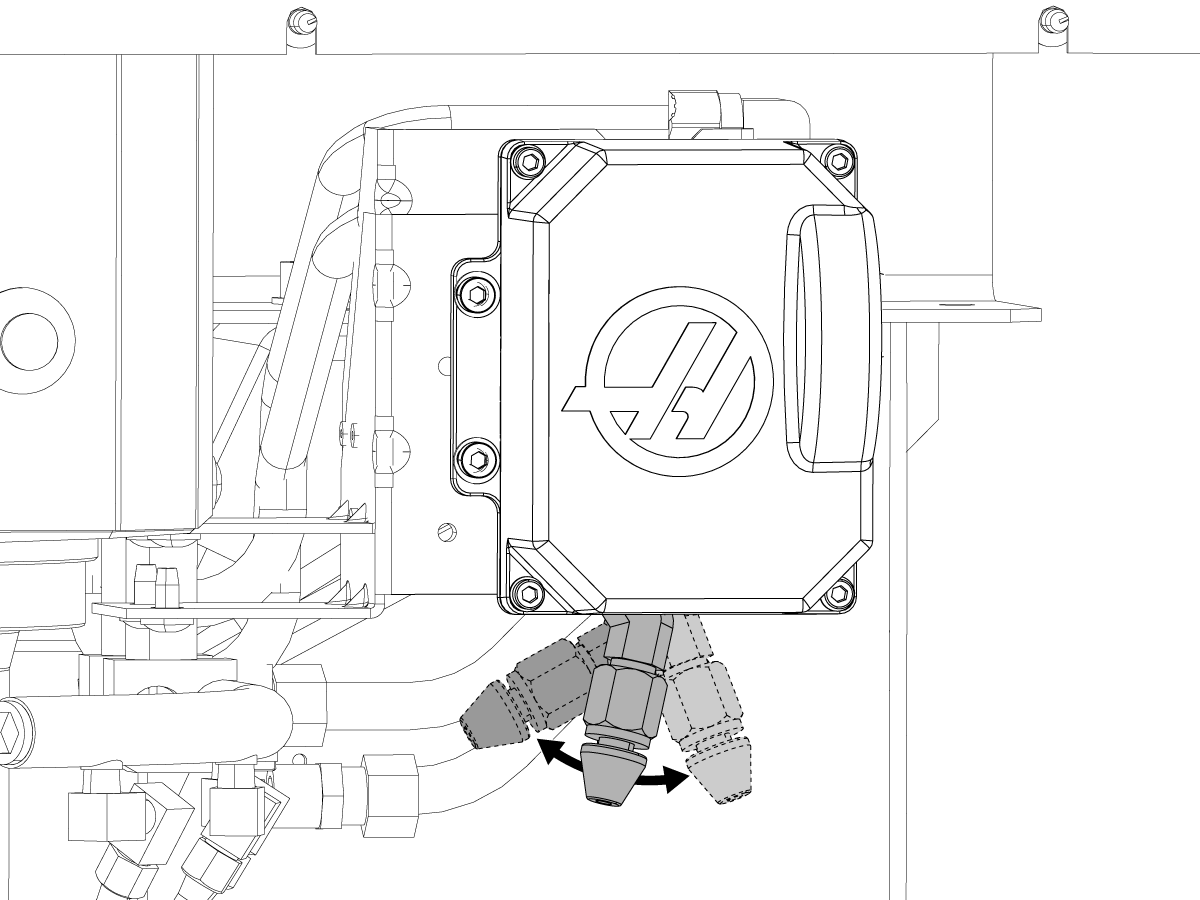

Програмована форсунка подавання охолоджувальної рідини  це багатопозиційна форсунка, яка автоматично спрямовує охолоджувальна рідина точно на ріжучий інструмент.
Позиція форсунки контролюється програмою та встановлюється строго залежно від довжини інструмента, зберігаючи час оператора за рахунок усунення постійних коригувань.
Попередження: Не рухайте форсунку назад ні вручну, ні під час під'єднання охолоджувальної рідини.

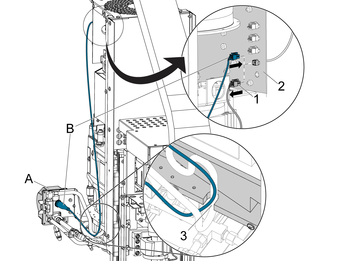

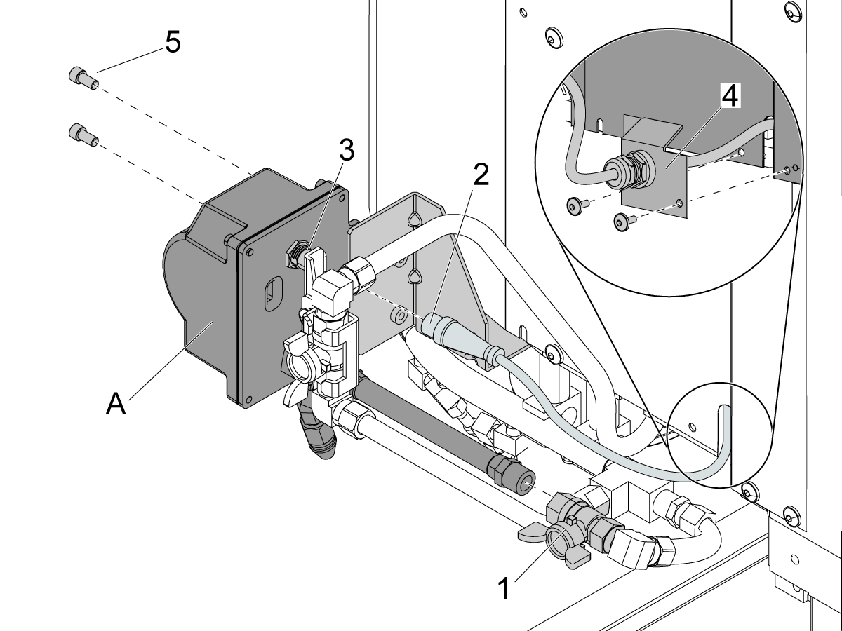

Від'єднайте шланг форсунки P-Cool від клапана [1], прикріпленого до колектору P-Cool.
Від’єднайте кабель M12 [2] від роз'єму [3] на використаній форсунці P-Cool у монтажі.
Якщо кабель M12 має фіксатор натягу, зніміть кронштейн кабелю [4] з шпиндель кришки головки.
Викрутіть (2) гвинти [5], які кріплять використаний монтаж P-Cool. Зніміть використаний монтаж P-Cool.
Встановіть новий P-COOL МОНТАЖ  [A]. Використовуйте ті самі (2) гвинти [5]. Під'єднайте шланг від нового P-Cool монтажу до клапана [1], прикріпленого до колектору P-Cool.
Зніміть кришку головки шпинделя.
Під'єднайте новий КАБЕЛЬ M12 [B] до гнізда на P-COOL МОНТАЖІ [ A].
Прокладіть кабель збоку від шпиндель виливання головки. Переконайтеся, що кабель входить в отвір [3] в нижній частині шпиндель.
Від’єднайте використаний кабель M12 [1] від роз'ємного кронштейна [2].
 Примітка:  На HMC верстатах роз'ємний кронштейн знаходиться біля задньої частини стовця Y-осі. Зніміть захисні кришки осі Y для кращого доступу до роз'ємного кронштейна.
Під’єднайте новий КАБЕЛЬ M12  [B]  до роз'ємного кронштейна.
Встановіть кришку головки шпинделя. Не допускайте, щоб КАБЕЛЬ M12  [B]  був затиснутий між кришкою та іншими предметами.
Якщо кабель M12 має фіксатор натягу, пропустіть кабель і фіксатор через кронштейн [1]. Приєднайте кронштейн до шпиндель кришки головки.

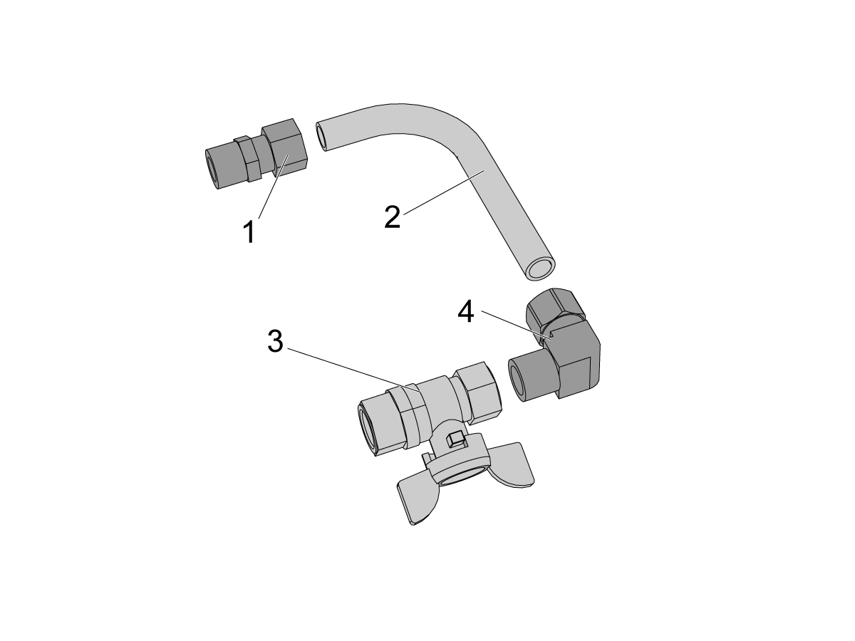

Щоб замінити стандартну форсунку [2] на довгу ФОРСУНКУ  [C], виконайте такі дії:
  • Зніміть штуцер та форсунку [3] з монтажу P-Cool.
  • Встановіть довгу ФОРСУНКУ  [C]  у ФІТИНГ  [D].
  • Встановіть штуцер у монтаж P-Cool.

Знайдіть кабель 200 у комплекті для встановлення.
Щоб встановити кабель, виконайте ці кроки:
  • Відкрийте шафу управління. Знайдіть ввід/вивід РСВ.
  • Під’єднайте кабель [1] до P35 на вводі/виводі РСВ.
  • Вставте кабель у кабельний тримач [2].
  • Протягніть кабель через кабельний тримач [3].
  • Огляньте роз'ємний кронштейн [4] у верхній частині шпиндель.
  • Знайдіть відкритий отвір з етикеткою "SPARE."
  • Проштовхніть роз’єм кабелю через отвір.

Знайдіть Програмована Форсунка Подавання Охолоджувальної Рідини кабеля [1] у встановленому комплекті.
Вставте кабель у кронштейн [3] для трубного фітинга. Щоб протягнути кабель через кронштейн, його потрібно повернути.
Підключіть кабель до Програмована Форсунка Подавання Охолоджувальної Рідини [4].
Надягніть на кабель кабельний затискач [2]. Прикріпіть затискач кабелю до шпиндель виливання, як показано.
Знайдіть роз'єм [5] на іншому кінці кабелю.
Знайдіть гніздо [6] на панелі роз'ємів у верхній частині шпиндель.
Підключіть кабель до гнізда.

Зробіть зворотний монтаж для заливного охолоджувальна рідина кільця. Виконайте наступні дії:
  • Приєднайте прямий компресійний штуцер [1] до зворотної трубки [2].
  • Приєднайте 90-градусний компресійний штуцер [4] до зворотної трубки.
  • Приєднайте до фітинга вбудований клапан [3].
Вийміть заглушку [6] з колектору [5] для заливної охолоджувальна рідина.
Приєднайте зворотний вузол [4] до колектору.
Приєднайте блок Програмована Форсунка Подавання Охолоджувальної Рідини [1] до кронштейна PCOOL [2].
Приєднайте шланг [3] для P-Cool до зворотного монтажу [4].
Попередження: Під час з'єднання [3] і [4] не допускайте надмірного затягування зубця на іншому кінці шлангу, оскільки це може призвести до пошкодження внутрішніх компонентів Pcool. Якщо необхідно затягнути зубець, момент затягування не повинен перевищувати 15 фут-фунтів, а патрубок слід утримувати гайковим ключем.
Підключіть Програмована Форсунка Подавання Охолоджувальної Рідини кабель [1] до блоку PCOOL [2].
Пропустіть кабель через проріз [4] у шпиндельній головці.
Підключіть кабель до відкритого роз'єму [3] на кронштейні шпиндельної головки.

  • Послабте контргайку [3] і поверніть P-Cool сопло  у коректну позицію [4].

Для більше інформації про те, як розташувати патрубок, використовуйте  Програмована охолоджувальна рідина Програмована форсунка подавання охолоджувальна рідина – процедура позиціонування патрубка .
