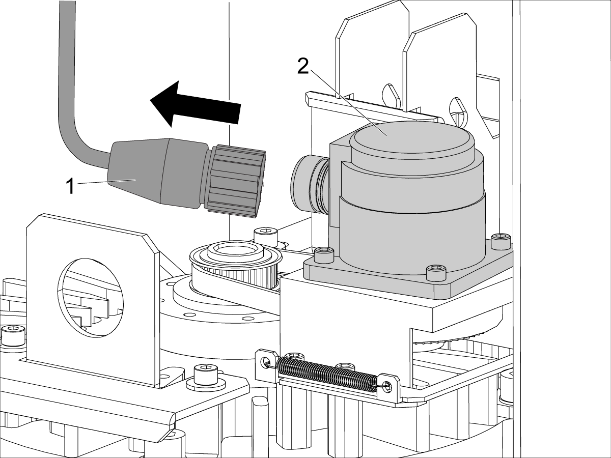

Izvadite priključak enkodera [1] iz enkodera [2].
Otpustite (4) vijka za zatezni nosač [1].
Uvjerite se da su vijci za zatezni nosač [1] dovoljno labavi da možete pomicati sklop zateznih nosača enkodera [2].
Pomaknite sklop zateznih nosača enkodera [2] u smjeru remenice enkodera motora [3].
Uklonite remen enkodera [4].

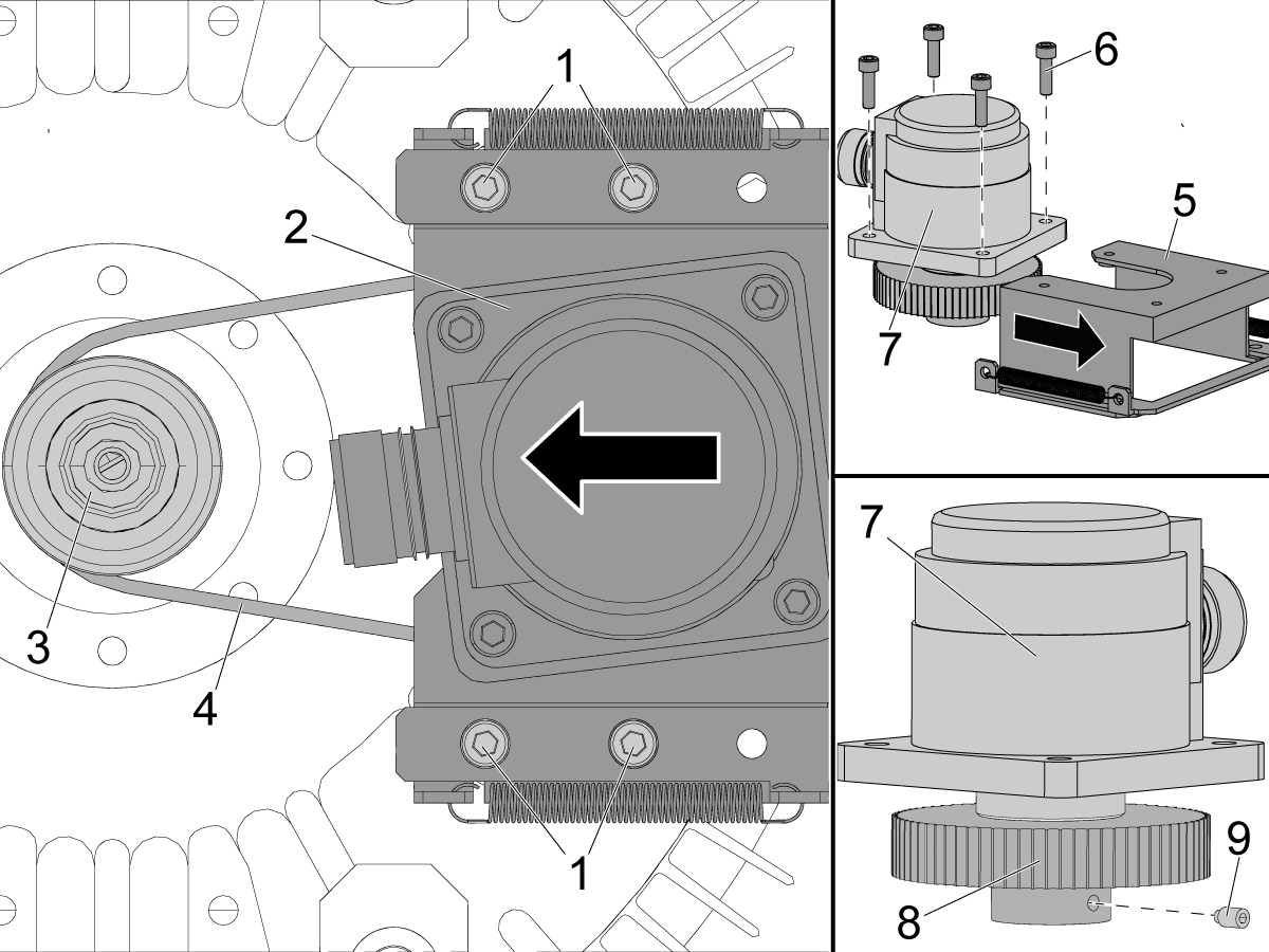

Uklonite (4) vijka zatezača [1].
Uklonite sklop zateznih nosača enkodera [2].
Uklonite enkoder [7] i vijke enkodera [6] iz zatezača remena enkodera [5].
 Bilješka: Neki enkoderi mogu imati matice.
Uklonite vijak remenice [9].
Izvadite remenicu [8] iz enkodera [7].

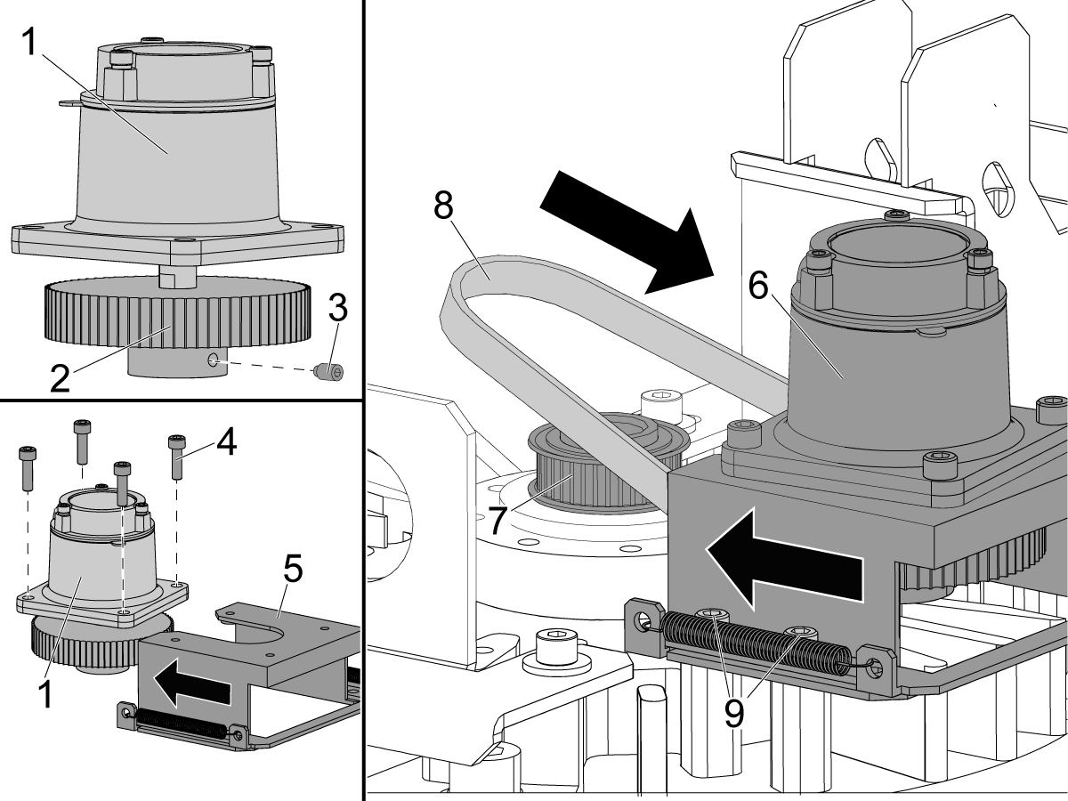

 Bilješka: Uz novi enkoder nisu uključeni remenici [1].
Nanesite uklonjivi spoj za blokiranje navoja ("Loctite") na vijke za podešavanje.
Ugradite remenicu [2] na enkoder [1].
Provjerite je li remenica [2] na istom položaju na osovini kao na korištenom enkoderu.
Ugradite vijak remenice [3].
Ugradite enkoder [1] i vijke [4] na zatezač remena enkodera [5].
Ugradite sklop zateznih nosača enkodera [6].
Ugradite (4) vijka zatezača [9]. Rukom zategnite vijke zatezača [9].
Provjerite jesu li vijci zatezača [9] dovoljno labavi da možete pomicati sklop zateznih nosača enkodera [6].
Pomaknite enkoder [1] u smjeru remenice enkodera motora [7].
Stavite novi remen enkodera [8] na remenice enkodera [7]. Rukom okrenite glavno vreteno.
Zakrenite glavno vreteno za poravnavanje remena [8] s remenicama.

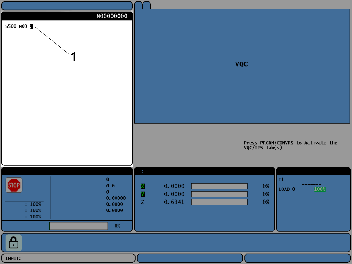

Pritisnite [ZERO RETURN].
Pritisnite [ALL].
Radite s ovim kodom u načinu MDI:
S500 M03 ;
Ovaj kod [1] okreće glavno vreteno pri 500 RPM.
To omogućava opruzi da primjeni ispravnu napetost remena.
 Oprez: Provjerite je li napetost remena ispravna. Maksimalno radijalno opterećenje (bočno opterećenje) za osovinu enkodera je 13 1/2 lbs (60 Nm). Prevelika napetost može oštetiti enkoder. Neki strojevi imaju automatski nosač za zatezanje remena.
Pritisnite [RESET] da se zaustavi glavno vreteno.
