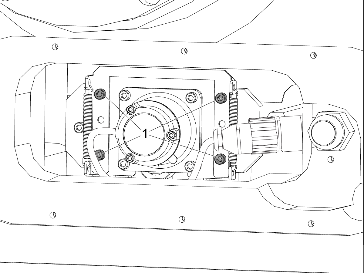

Retire el conector del transductor [1] del transductor [2].
Afloje los (4) tornillos del soporte de tensión [1].
Asegúrese de que los tornillos del soporte de tensión [1] estén lo bastante sueltos como para permitirle mover el conjunto del soporte de tensión del transductor [2].
Mueva el conjunto del soporte de tensión del transductor [2] en la dirección de la polea del transductor del motor [3].
Retire la correa del transductor [4].
Retire los (4) tornillos tensores [1].
Retire el conjunto del soporte de tensión del transductor [2].
Retire el transductor [7] y los tornillos del transductor [6] del tensor de la correa del transductor [5].
Afloje los (4) tornillos tensores [2].
Asegúrese de que los tornillos del soporte de tensión [2] estén lo bastante sueltos como para permitirle mover el conjunto del soporte de tensión del transductor [1].
Mueva el conjunto del soporte de tensión del transductor [1] hacia abajo en la dirección de la polea del husillo.
Retire la correa del transductor.
Retire los (2) tornillos de montaje [3].
Retire el conjunto del soporte de tensión del transductor [1].
Retire los (4) tornillos del transductor [4].
Nota: algunos transductores pueden tener tuercas.
Retire el transductor [5] del tensor de correa [6].

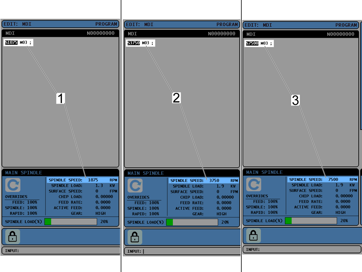

Husillo cono 40/50 - Transductor con eje - Ajustes
Accione el husillo a 25 % [1], 50 % [2] y 100 % [3] de velocidad máxima.
Nota: en este ejemplo la velocidad máxima es 7500 RPM.

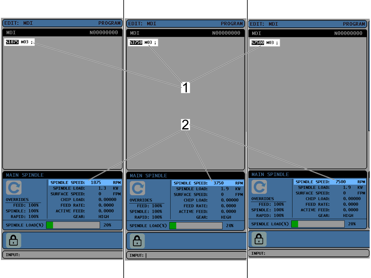

Asegúrese de que la velocidad del husillo en el código [1] es la misma que la velocidad del husillo en la pantalla [2].
Si estas velocidades del husillo no son las mismas, asegúrese de que los parámetros del transductor sean correctos.
Repita el paso 1.
