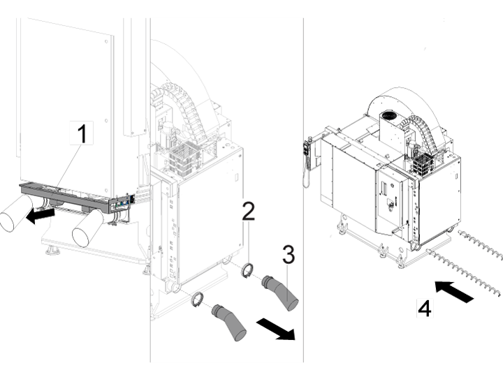

Uklonite ove dijelove s lijevog kraja kućišta:
  • [1] poklopac za pražnjenje
  • [2] stezaljka v-prirubnice
  • [3] o-prsten
Uklonite ove dijelove s desnog kraja kućišta:
  • [5] pokrovna ploča za transportni motor
  • [4] brtva
Očistite rashladno sredstvo i strugotine iz žlijeba svrdla.

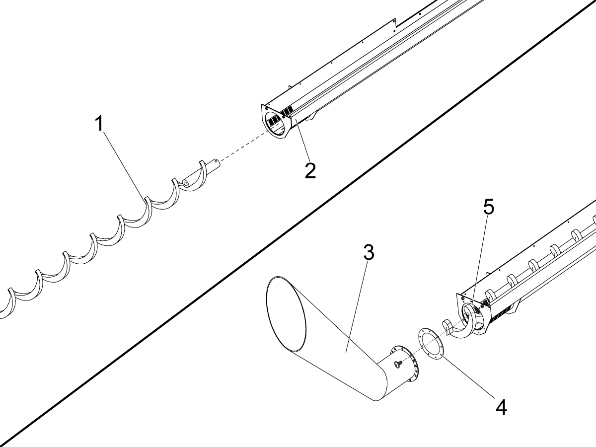

Umetnite svrdlo [1] kroz otvor za pražnjenje [2].
Umetnite svrdlo [3] u spojku motora [4].
Umetnite vijak [5] u spojku i kroz svrdlo [3].
Pričvrstite pričvrsni vijak [5] na spojku pomoću sigurnosne matice s umetkom od plastike [6].
Izmjerite izvlačenje svrdla. Ne bi trebao biti duži od 6" od prirubnice žlijeba. Do kontakta sa žljebom za strugotine doći će u 6,26", što će napraviti rupu u žlijebu.
Ako je svrdlo predugo, izrežite ga na 6".

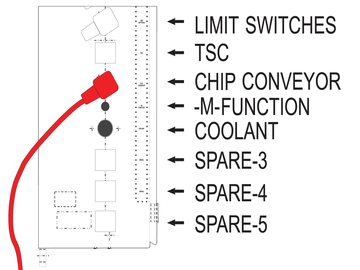

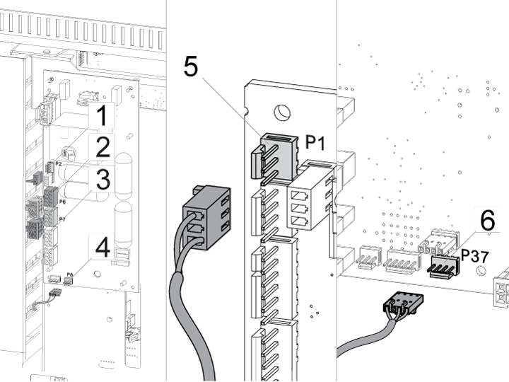

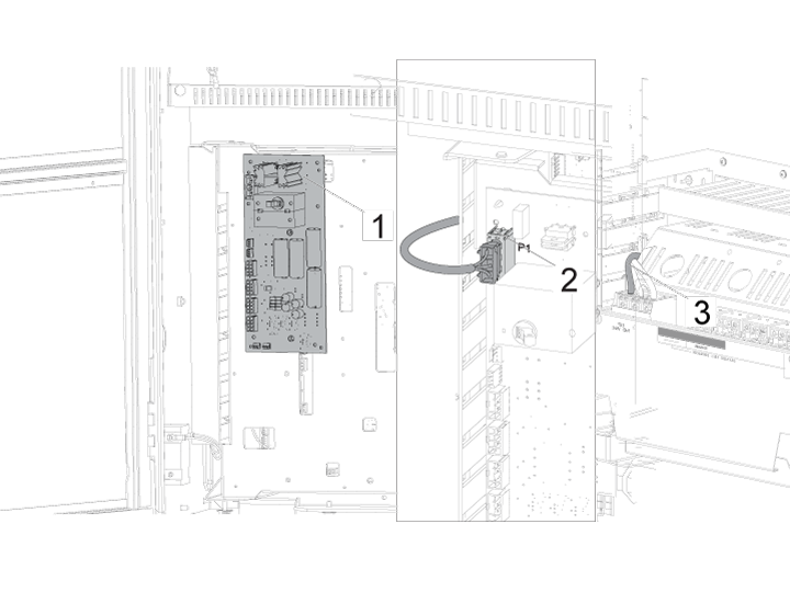

Instalirajte kabel [1] na motor svrdla. Stavite kabel duž stražnje strane stroja. Koristite (7) stezaljke kabla od 7/16" (11 mm).
Provedite kabel do dna ormara upravljačke jedinice.
Opasnost: Ako je svjetlosni indikator napona vektorskog pogona uključen, ne dirajte električne dijelove. Visoki napon u upravljačkom ormaru može vas ubiti. Pričekajte da se indikator napona na vektorskom pogonu potpuno ugasi.

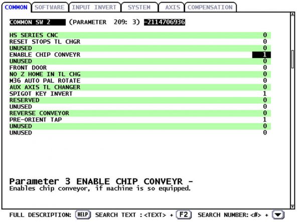

  • Za stroj s CHC spojite kabel [2] na P38 na I/O PCB-u.

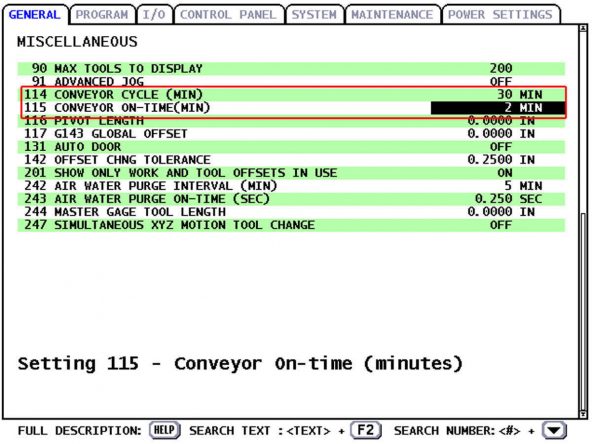

Single Chip Auger - Enable the Auger
Za CHC:
  • Promijenite parametar 209:3, OMOGUĆI TRANSPORTER STRUGOTINA, na 1 .
Promijenite postavke 114, Ciklus transportera (u minutama), i 115, Vrijeme transportera (u minutama), za postavljanje vremena pokretanja svrdla za odvodnju strugotine. Primjerice, postavite Postavku 114 na 30 i postavite Postavku 115na 2. Dobivate ove rezultate:
  1. Svrdlo počinje u intervalima od 30 minuta.
  2. Svrdlo radi 2 minute.
Upravljajte svrdlom za odvodnju strugotine pritiskom na CHIP FWD na upravljačkoj kutiji. Provjerite radi li svrdlo pravilno.

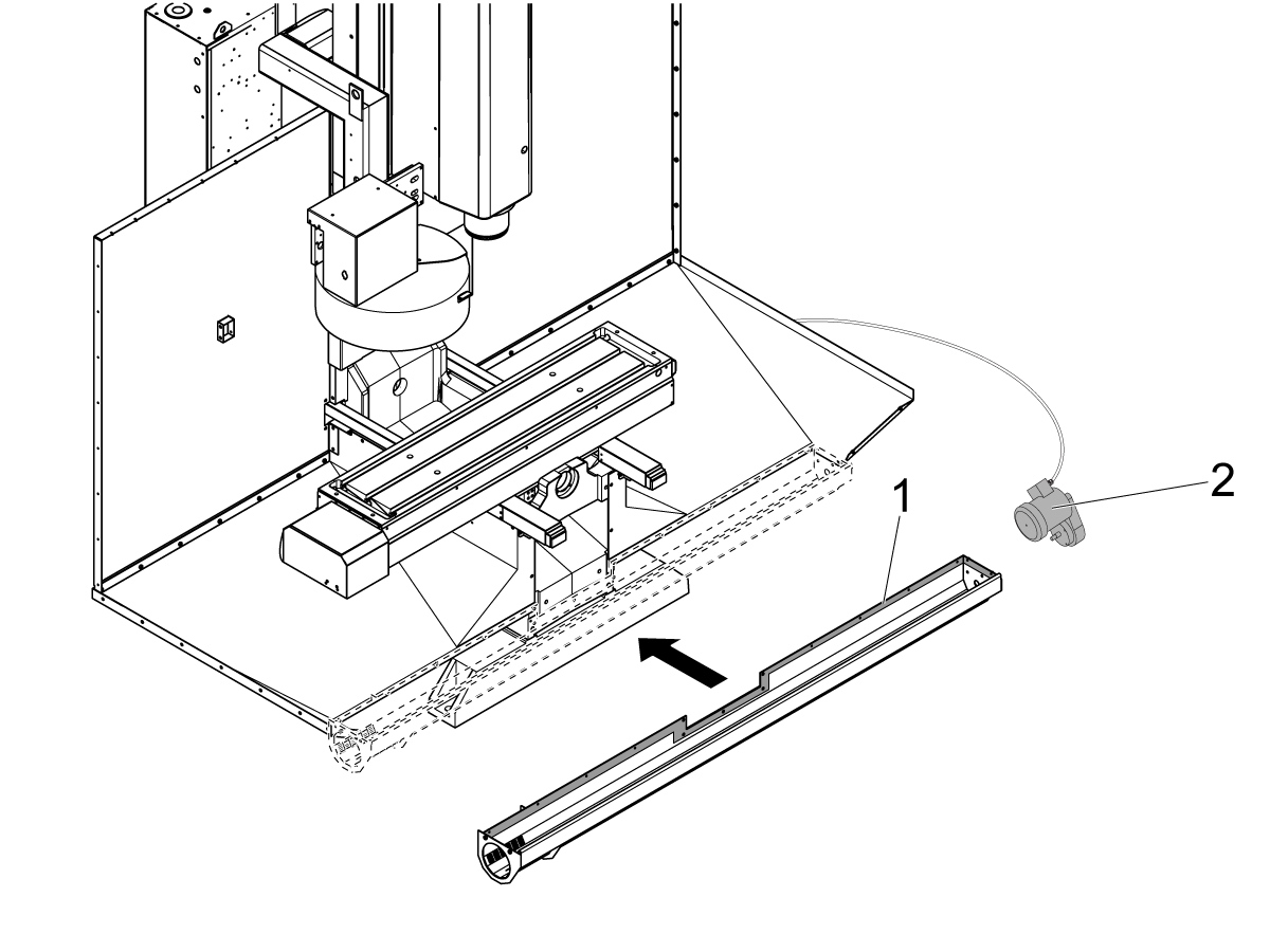

Na strojevima proizvedenim nakon lipnja 2007. instalirano je korito kružnog vijka za odvodnju strugotine. Ako je vaš stroj proizveden nakon lipnja 2007, idite na korak 3.
Pronađite vijke koji drže poklopac za odvod [1]. Ovi se vijci nalaze na dnu kućišta. Pristupite ovim vijcima na vanjskoj strani glodalice. Uklonite ove vijke kako biste uklonili poklopac za odvod.
Nanesite ljepilo za brtvljenje na površinu za spajanje [1] korita. Time se sprječava curenje rashladnog sredstva.
Instalirajte korito pužnog vijka za odvodnju strugotine na mjesto poklopca za odvod. Instalirajte korito svrdla za odvodnju strugotine. Provjerite je li motor pužnog vijka [2] na desnoj strani kućišta.

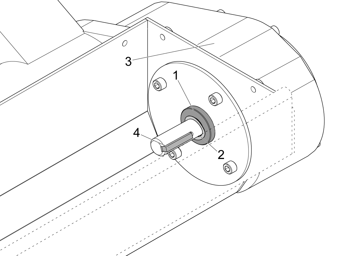

Za sve strojeve stavite brtvu motora [1] na motor [2].
Instalirajte motor [3] na korito [4].
Stavite tvrdu podlošku [1] i valovitu podlošku [2] na osovinu motora [3].
Stavite ključ [4] u prorez osovine motora.

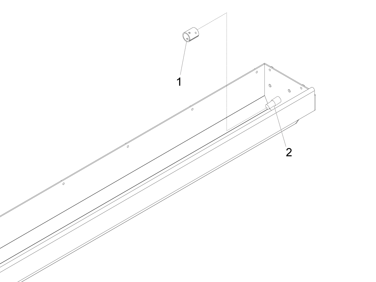

Postavite stezni kraj spojnice [1] preko osovine motora [2].
Pritegnite vijke na steznom kraju spojnice za pričvršćivanje spojnice na osovinu motora.
6
Pronađite otvor za žlijeb za strugotine na lijevoj strani korita [2]. Instalirajte svrdlo [1] kroz otvor za žlijeb za strugotine.
Pričvrstite svrdlo na spojnicu. Upotrijebite jedan vijak i maticu.

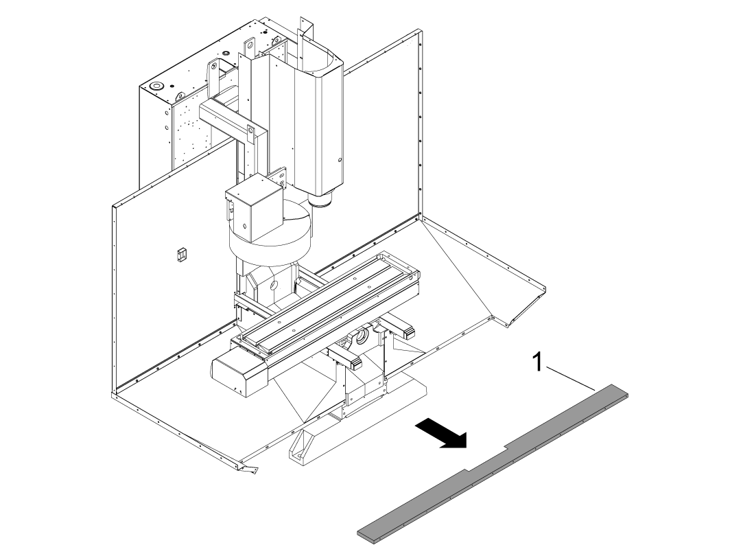

Ako se alat nalazi u glavnom vretenu, izvadite alat i gurnite osovinu Y na stražnji dio stroja.
Očistite masnoću, rashladno sredstvo i strugotine s glodalice stola
Pritisnite [POWER OFF].
Postavite glavni strujni osigurač na položaj OFF.
Zaključajte glavni strujni osigurač. Koristite odobrenu bravu s odobrenom sigurnosnom oznakom.
Uklonite (2) poklopce za ulaze svrdla.

Ako stroj ima QuadChipC PCB, kabel povežite na P9 [3].
Ako stroj nema QuadChipC PCB, povežite kabel na P38 [4] na I/O PCB-u.
Ako stroj ima 3A prekidač strujnog kruga [1] na položaju CB4 [2], uklonite ga.
Instalirajte 5A prekidač strujnog kruga na položaj CB4.
Spojite jedan kraj kabla 160 na P21 [3] na PSUP PCB-u.
Spojite drugi kraj na P39 [4] na I/O PCB-u.
 Pritisnite [POWER ON] na stroju.
Provjerite radi li svrdlo pravilno. Pritisnite [CHIP FWD] ili [CHIP REV].
Za CHC:

Motor - Installation
Postavite glavni strujni prekidač na položaj [OFF] (ISKLJUČENO).
Opasnost: Pričekajte najmanje 5 minuta prije rada u upravljačkom ormariću. Dopusti da struja izađe. Pričekajte da se indikator napona na vektorskom pogonu potpuno ugasi.

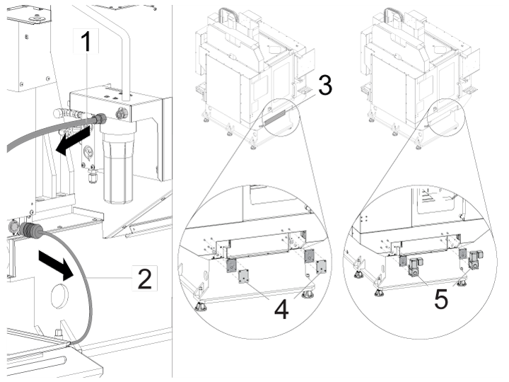

Spojite crijevo rashladnog sredstva [1].
Odvojite kabel za pumpu rashladnog sredstva [2].
Uklonite sklop spremnika rashladnog sredstva.
Uklonite poklopac prednjih pužnih vijaka [3].
Uklonite i odbacite pokrovne pužnih vijaka [4].
Ugradite motore pužnog vijka [5], adaptere motora i brtvila.
Zavrnite (4) SHCS vijka za motore pužnih vijaka na 25 ft-lbs (33,9 Nm).
Na bazni odljevak pričvrstite pjenastu traku [2]. Pričvrstite stražnji upravljač kabela [1] na bazni odljevak. Stavite kabele motora kroz otvor [3] u kućištu. Stavite kabele [4] u stražnji upravljač kabela [1].
Quad ChipC PCB - Installation
Pričvrstite (2) nosače za ugradnju [1] na ormarić.
Pričvrstite poklopac I/O PCB [2] na nosače za ugradnju ploče. Otvorite I/O PCB poklopac [3].
Ugradite matice zaključavanja položaja [4] na stražnju stijenku upravljačkog ormarića.
Pričvrstite Quad-ChipC PCB [1] na pričvrsne rupe na I/O PCB poklopcu.
Spojite kabel napajanja sa P1 [2] na I/O PCB-u na TB2 77/78 [3] na transformatoru.
Ove veze povežite na Quad ChipC PCB.
  • Kabel za napajanje svrdla na P2 [1]
  • Kablove za napajanje svrdla i na P6 [2] i P7 [3]
  • Kabel senzora prekomjerne struje na P8 [4]
Izvedite ove veze na I/O PCB-u:
  • kabel senzora prekomjerne struje do P1 [5]
  •  chipC en/rev kabel na P37 [6]
Zatvorite poklopac I/O PBC-a.
Pritegnite (2) vijke da drže poklopac.
Side Auger - Installation
Uklonite upravljačku oblogu [1].
Skinite stezaljke V-prirubnice [2].
Uklonite nastavke žljebove za izbacivanje strugotine [3].
Instalirajte (2) svrdla [4].
Upotrijebite spojnicu [1] za spajanje svakog pužnog vijka [2] na osovinu motora. Ugradite proširenja za izbacivanje strugotine.
Ugradite stezaljke V-prirubnice. Ugradite upravljačku oblogu.
Stavite spremnik rashladnog sredstva ispod sklopa pužnog vijka.
Spojite crijevo rashladnog sredstva [3]. Spojite kabel pumpe rashladnog sredstva [4].
Za CHC:
