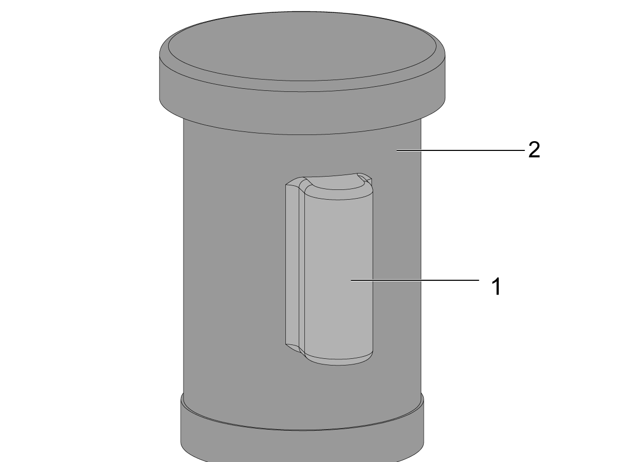

Vegye le az indító kondenzátor fedelét [1] a hűtőközeg-szivattyúról [2].
Húzza ki az ásó alakú csatlakozókat a kondenzátorból.
Megjegyzés: Szemrevételezéssel ellenőrizze, hogy nincs-e korrózió vagy szivárgás a kondenzátorból.
Veszély : A folytatás előtt győződjön meg arról, hogy a kondenzátor biztonságosan le van engedve.
Mérje meg a kondenzátor kapacitását egy multiméterrel, amely a kapacitás üzemmódra van állítva, vagy egy kapacitásmérővel.
Megjegyzés: A kondenzátor hibásságának ellenőrzéséhez lásd a rajta megjelölt kapacitást, és mérje meg az értéket. A kapacitást μF-ben mérik.
Ha a kondenzátor leolvasott értéke a specifikáción belül van, akkor a hibának a rendszer többi részében kell lennie. Tisztítsa meg a kondenzátort és az ásócsatlakozókat a törmeléktől vagy korróziótól, és szerelje össze újra a szivattyút a teszteléshez. Győződjön meg arról, hogy az ásó szorosan illeszkedik a biztonságos csatlakozáshoz, és egy fogóval óvatosan nyomja össze.
Lásd vissza: Standard hűtőközeg-hibaelhárítási útmutató - NGC , ha a kondenzátor a specifikáción belül volt.

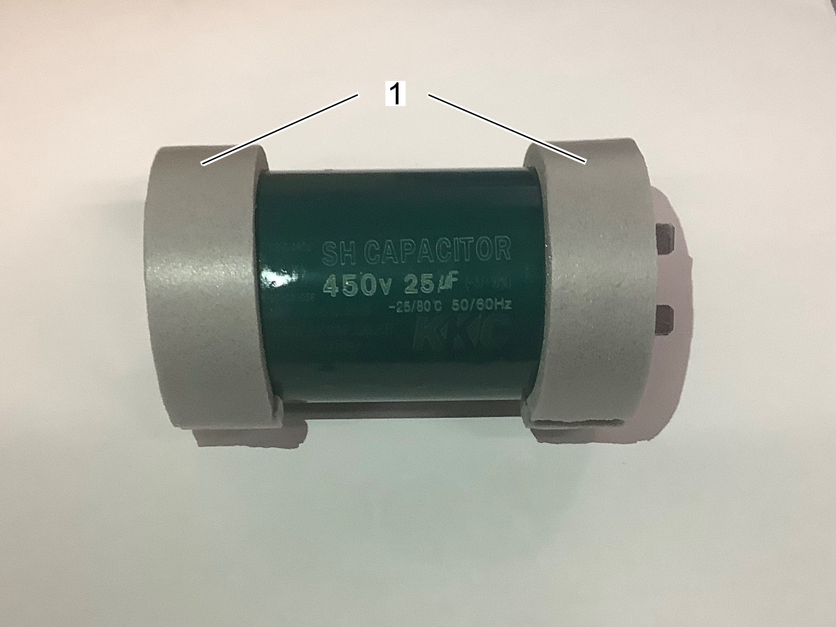

Vágja a habszalagot [1] két egyenlő darabra, hogy az új kondenzátorhoz az ábrán látható módon rögzüljön. Szerelje be az új kondenzátort, amelyről a régit eltávolította, és helyezze vissza a fedelet a hűtőszivattyúra.
Fontos:Győződjön meg arról, hogy a habszalag fel van helyezve, mert csökkenti a kondenzátorba jutó rezgéseket.
