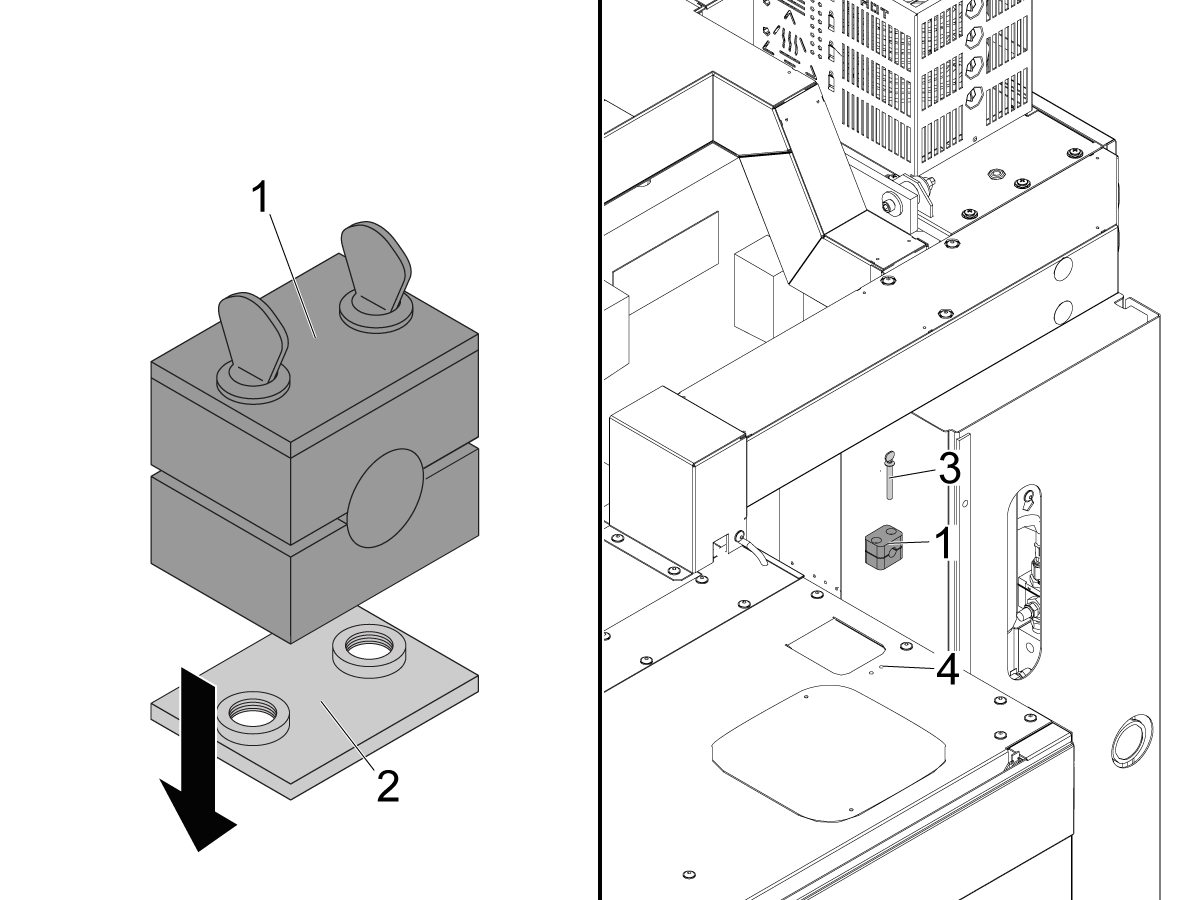

Vegyük ki a szállítólemezt [2] a kábelbilincsből [1].
A szállítólemez elvetése.
Szerelje be a kábelcsipesz a kamrába. Használata (1) a 1/4-20 x 2" forgócsavarok [3]. Hagyja az Hüvelykujjszorító laza.
 Megjegyzés: A rögzítő furatok [4] a kábelrögzítő egyes gépein különböző helyszíneken találhatók.

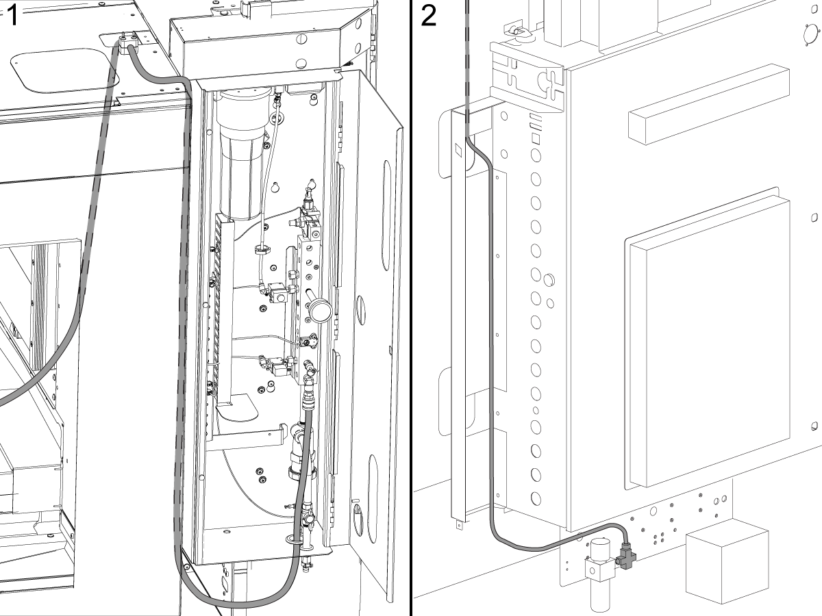

Tegye a rotációs levegő tömlő a kamra a bejárati ajtón.
Helyezze a légcsövet a felső részén található lyukba a kábelrögzítő közelébe, amit az 5.
Tegye a kábelt a gép oldalára az aljára.
A CALM [1] gépek, csatlakoztassa a levegő tömlő a gép a CALM Kabinet.
A Pre-CALM [2] gépek, csatlakoztassa a levegő tömlő a gép alatt a kezelőszekrény.
