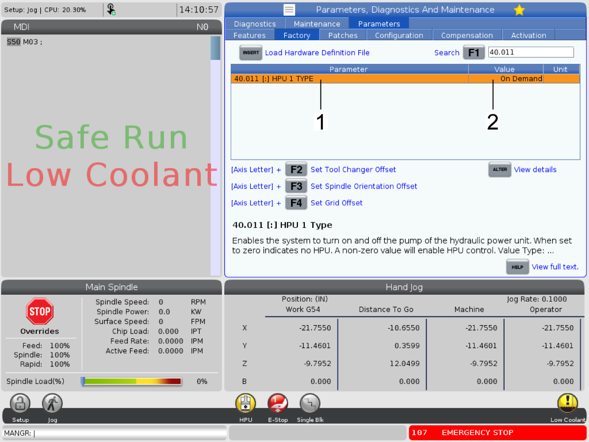

Pulse [DIAGNOSTIC] y luego vaya a la pestaña PARÁMETROS y luego a la pestaña FÁBRICA.
Configure el parámetro  40.011 HPU 1 TYPE [1] en ON DEMAND [2].
 NOTA: El parámetro  40.011 HPU 1 TYPE deberá configurarse en ON DEMAND para que la página de despresurización funcione. Si se configura en ALWAYS ON o DISABLED, la HPU no se despresurizará.

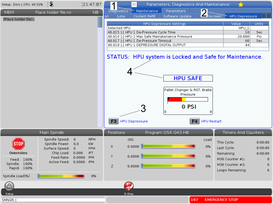

Despresurice la HPU utilizando la página DESPRESURIZACIÓN DE LA HPU.
Presione [DIAGNOSTIC] y luego navegue hasta la pestaña MAINTENANCE [1] y luego navegue hasta la pestaña HPU DEPRESSURE [2]. Presione [F3] para despresurizar la HPU [3] y la HPU ya no debe tener presión en las líneas. El texto en la pantalla mostrará un estado que indica que se puede usar con seguridad la HPU [4]

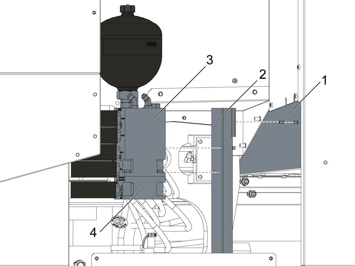

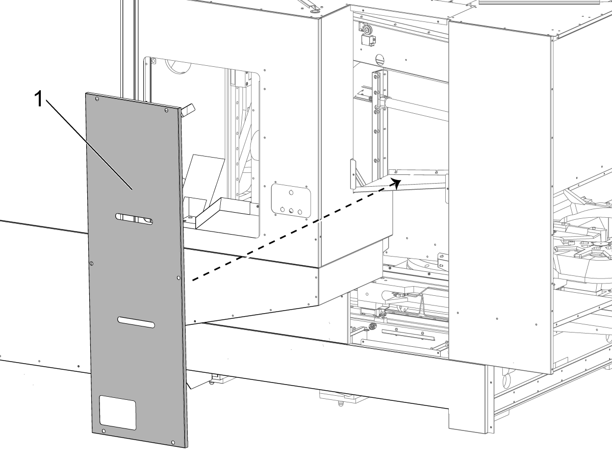

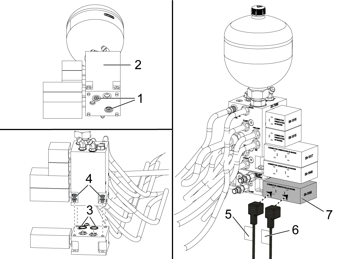

Retire ENCL PANL LEFT SERVICE EC-400 [1].
 NOTA: Para los soportes del colector [2] sin orificios de acceso, retire el soporte [2] del panel de cerramiento [1] y luego retire el soporte [2]  del COLECTOR HYD [3] para instalar la EXTENSIÓN DEL COLECTOR  HYD [4] .
6
 NOTA: Coloque una bolsa o toalla debajo del COLECTOR DE LA HPU [3] para atrapar el exceso de aceite que gotea desde los puertos del colector.
Retire los tapones [1] del COLECTOR  HIDRÁULICO [2].
Lubrique (2) juntas tóricas [3] y colóquelas en los puertos de extensión del colector. Uno en Bypass y el otro en la prensa.
 NOTA: No instalar las juntas tóricas causará fugas.
Utilice (4) pernos y (4) rondanas para fijar la EXTENSIÓN DEL COLECTOR HIDRÁULICO al COLECTOR HIDRÁULICO [2].
Conecte el CBL PP HPU PLT LOWER [5] y las SOLUCIONES DE ELEVACIÓN [6] a la VÁLVULA SOLENOIDE [7].

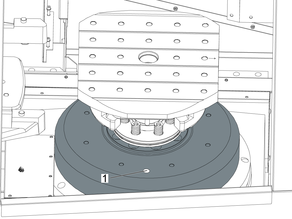

Avance el eje Z para que se pueda acceder al 4.o eje.
Avance el 4.° eje para que pueda acceder y retirar el tapón [1] del receptor del pallet para despresurizar la línea de freno.
8
NOTA: El receptor estaba oculto en la imagen para mostrar el orificio de purga del plato del 4.o eje.
Avance el 4.° eje hasta que el orificio del tapón del receptor se alinee con el tapón de purga del plato del 4.° eje [1].
Afloje el tapón de purga aproximadamente 4 cuartos de vuelta, pero no retire completamente el tapón.
Permita que el aire purgue del sistema ciclando el freno alternando entre el eje Z y el 4o eje varias veces hasta que no haya burbujas sonoras o visibles.
Apriete el tapón de purga al plato del 4.° eje y luego apriete el tapón al receptor del pallet.
9

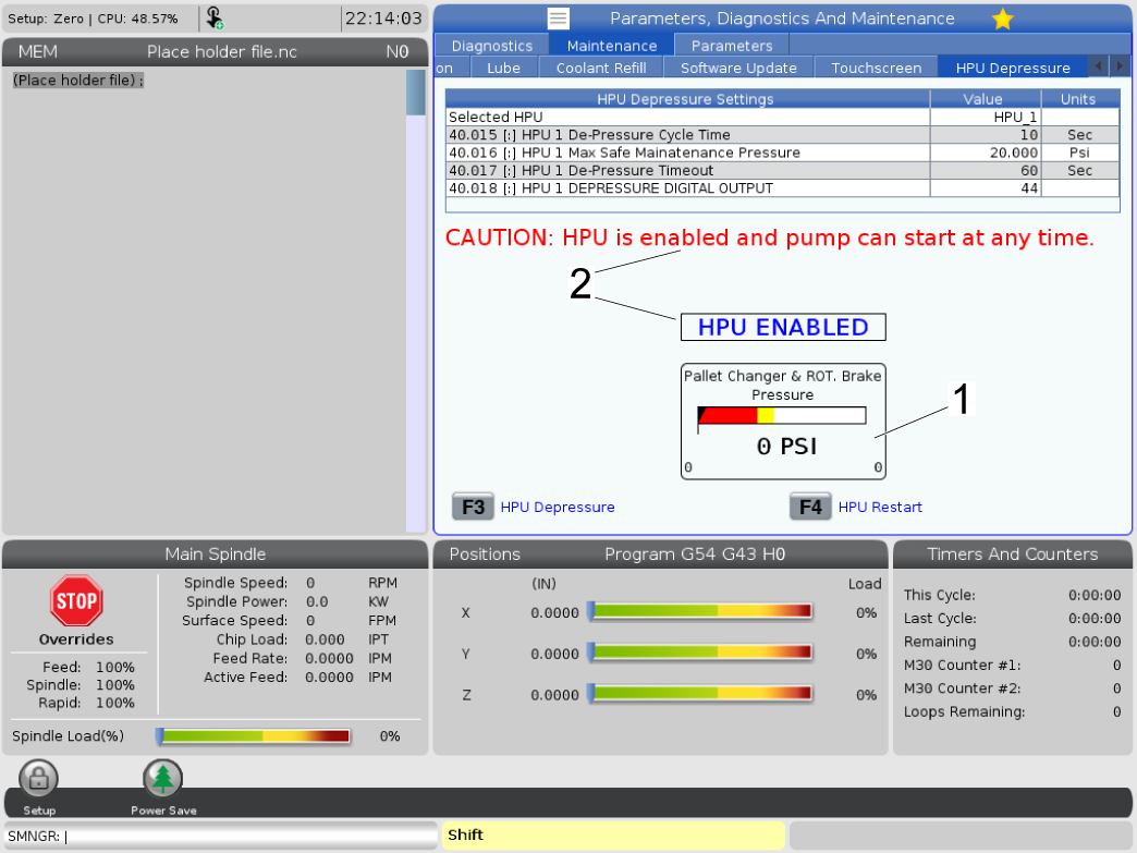

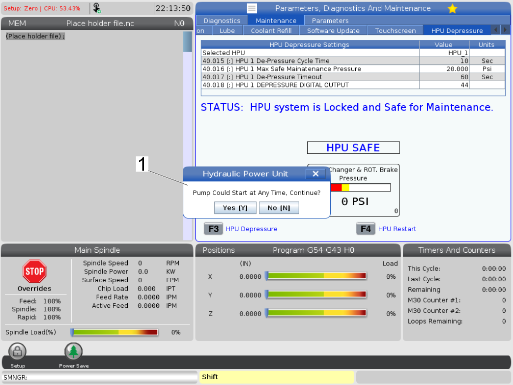

Vuelva a presionar HPU utilizando la página DEPRESIÓN DE LA HPU.
Presione [DIAGNOSTIC] y luego navegue a la pestaña MAINTENANCE [1] y posteriormente a la pestaña HPU DEPRESSURE [2]. Pulse[F4]para reiniciar la HPU [3].
10
Aparecerá un mensaje que indica que la bomba podría arrancar en cualquier momento.
Pulse SÍ [Y] y la bomba se reiniciará.
11
El manómetro de la HPU aumentará a 600 PSI [1] y la página mostrará texto de precaución que indica que la bomba está habilitada [2].
NOTA: Esta imagen utiliza una página de simulador como referencia, el manómetro NO DEBE leer 0 PSI después de reiniciar la bomba.
Verifique que no haya fugas después de reiniciar la bomba.

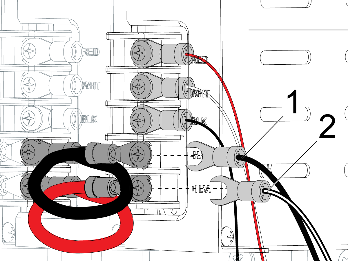

Nota:Retire el cable negro [1] DC BUS de -H.V. [1] y retire el cable blanco [2] DC BUS de +H.V. [2] del último amperio. Estos se conectarán de la misma manera en el amplificador deslizamiento de pallet una vez instalado.
Instale el servoamplificador inteligente etiquetado PR [1].
Conecte el otro extremo del cable de comando actual que está conectado a P15 al servoamplificador inteligente etiquetado PR [2].
Conecte los puentes de derivación de alto voltaje [3] a los terminales del servoamplificador adyacente.
Repita el proceso para el servoamplificador inteligente PS.
Conecte los cables BUS de CC al amplificador deslizamiento de pallet como se ilustra en el paso 3.

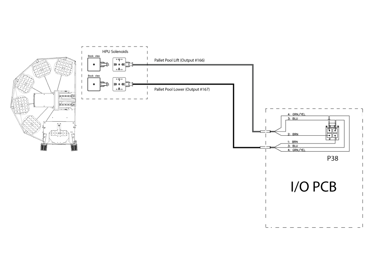

Conecte 33-1580 CBL PP HPU PLT SOLS INFERIOR Y ELEVADOR a P38 en la PCB de E/S.
