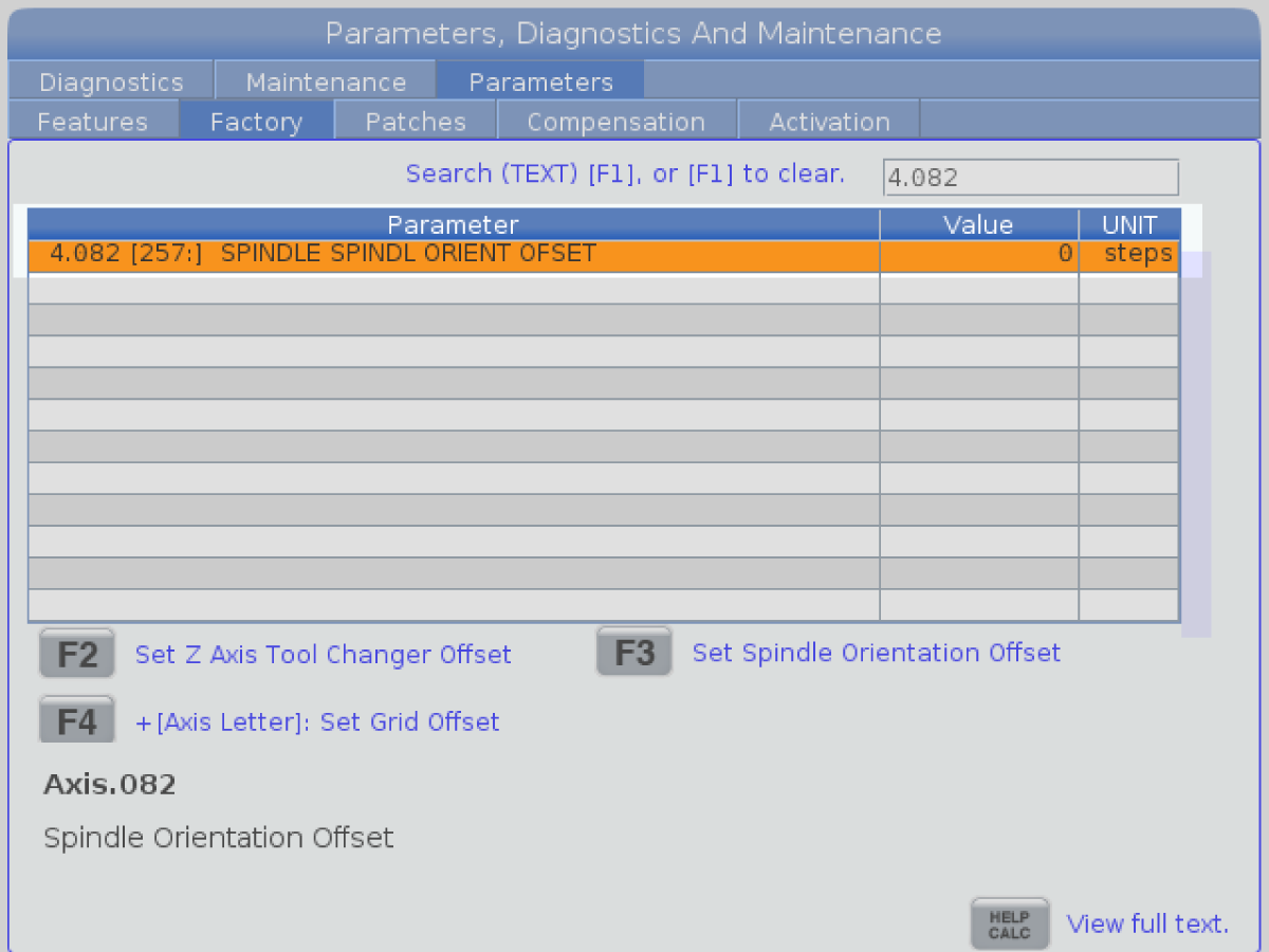

Offset de la orientación del husillo: introducción
El parámetro de offset de orientación del husillo es Parámetro 4.082  en máquinas que tienen el control de próxima generación. El Parámetro 4.082 establece la posición de los casquillos del husillo en relación con el alojamiento de la herramienta. Este procedimiento indica cómo establecer el Parámetro 4.082.

Juego de cambiador de herramientas de paraguas - Offset de orientación del husillo
Encienda la máquina con la llave de control Haas.
Si la máquina tiene una transmisión, ejecute este código en modo  MDI :
M42;
Esto pone la máquina en engranaje alto y hace que sea más fácil girar el husillo con la mano.
Asegúrese de que no haya ninguna herramienta en el husillo. Asegúrese de que no haya ninguna herramienta en el alojamiento frente al husillo.
Coloque la base magnética con el indicador sobre la mesa.
Mueva la máquina para indicar la alineación de los casquillos del husillo y el eje X.
Los casquillos del husillo deben estar alineados dentro de 0.010" (0.254 mm) del eje X.
Presione [DIAGNOSTIC].
Navegue hasta la pestaña Factory  (Fábrica) en la pestaña  Parameters  (Parámetros).
Ingrese 4.082 y Presione [F1].
Presione [F3]Establecer desfase de orientación del husillo.
Se muestra el aviso  Spindle Orientation Offset Done  (Desfase de orientación del husillo realizado).
Saque los casquillos del husillo fuera de la orientación.
Presione [RECUPERAR].
Seleccione Recuperación de cambio de herramientas y presione [ENTER].
Presione [M] para seleccionar  Manual Recovery (Recuperación manual).
Presione [O] para seleccionar  Spindle Orientation (Orientación del husillo).
Presione [O] de nuevo para orientar el husillo.
Repita el paso 2 para asegurarse de que los casquillos del husillo están alineados correctamente.
Presione [E] para salir.
Asegúrese de que el Parámetro 4.082  sea correcto:
  1. Vaya al modo [MDI].
  2. Presione [ATC FWD]. Presione [FEED HOLD] para verificar que los casquillos del husillo se alinean con la llave del cambiador de herramientas. Presione [CYCLE START] para terminar el ciclo de cambio de herramientas.
  3. Presione [ATC REV].
  4. Coloque una herramienta en el husillo.
  5. Presione [ATC FWD].
Asegúrese de que la máquina tenga un cambio de herramientas suave.
