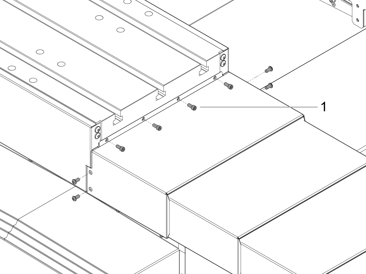

Retire los tornillos [1] que sujetan la protección de guías derecha para el eje X.

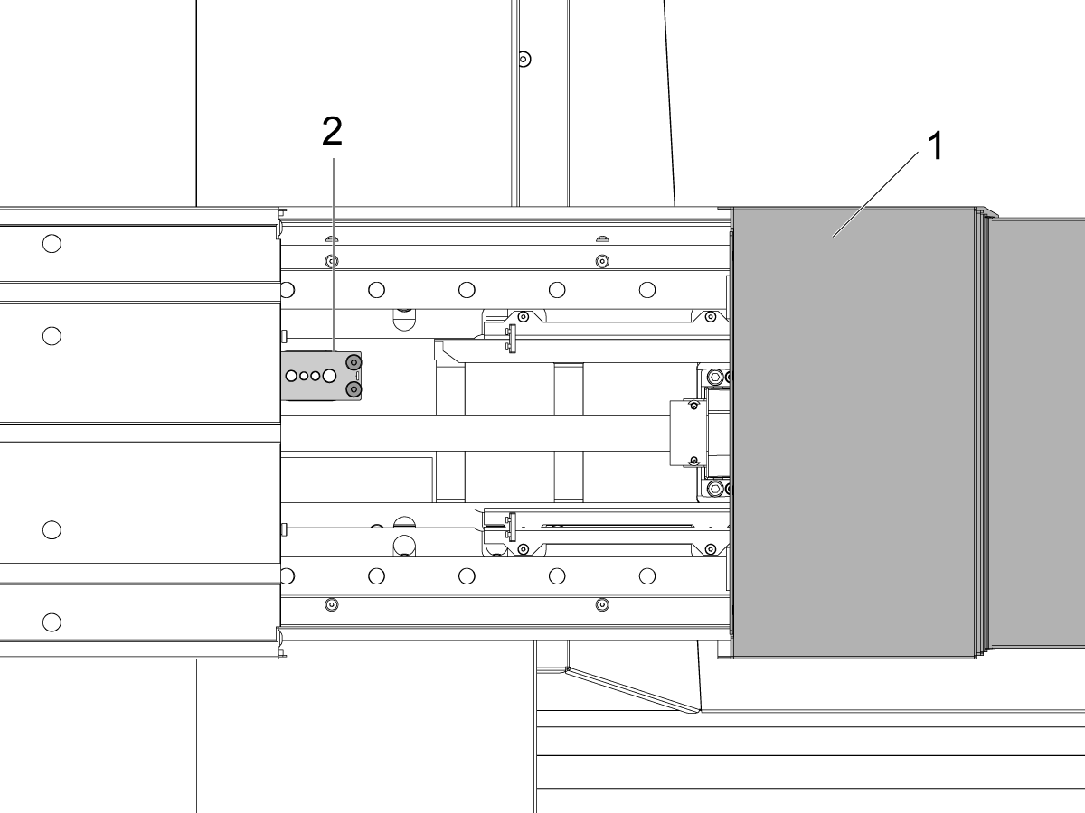

Desconecte las protecciones de guías del eje X del lado derecho [1] de la mesa y pliegue parcialmente para exponer los componentes internos. Localice el retenedor de cables original [2].

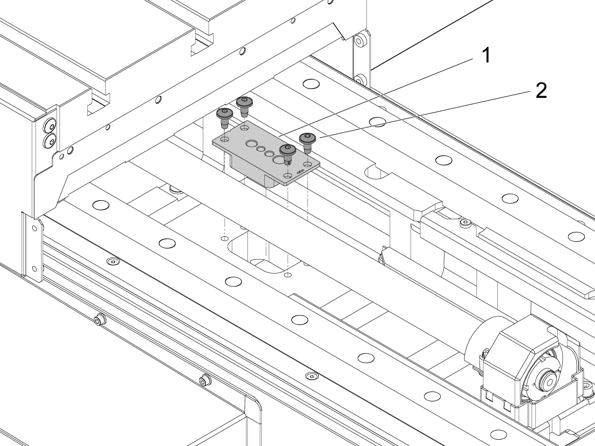

Retire los tornillos [2] del retenedor de cables original [2]. Una vez retirados los tornillos, deslice el retenedor de cables hacia arriba de los cables para sacarlos de la fundición. Extienda el retenedor original desde el centro para retirar los cables de la pieza original.

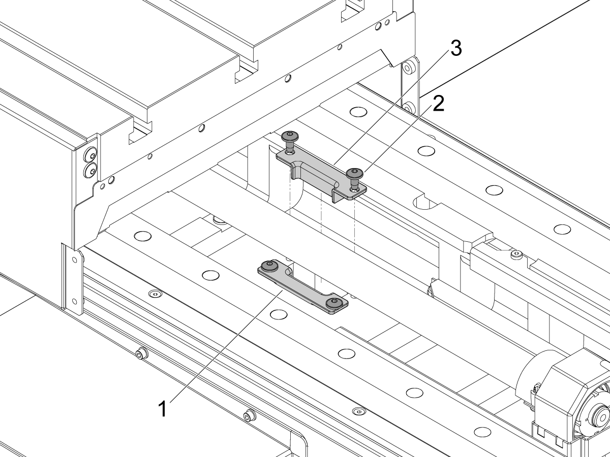

Instale la primera mitad del nuevo retenedor de cables [1] en la fundición con tornillos [2]. Reúna los cables perfectamente en la ranura de la primera pieza y luego conecte la segunda mitad del nuevo retenedor de cables [3] a la fundición.
 Precaución: asegúrese de que ninguno de los cables esté pellizcado en los lados al instalarlos.
