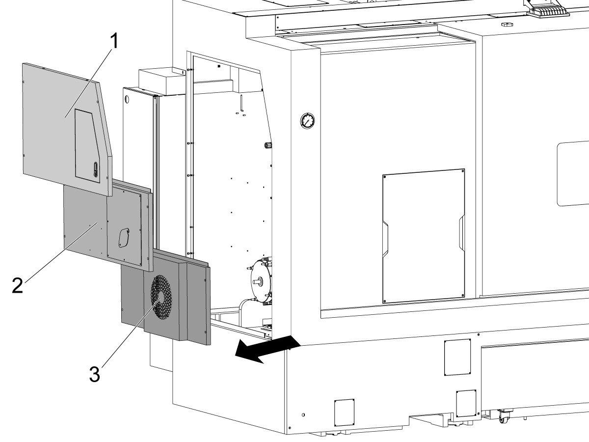

Check Belt Tension
For å få tilgang til spindeldriftbeltet, fjern tilgangspanelene fra venstre side av maskinen.
Fjern det øverste panelet [1] først og fjern deretter det midtre panelet [2].
Før du fjerner bunnpanelet på venstre side av maskinen [3], kontroller for å se om spindelviftekabelen må kobles fra før panelet trekkes ut.

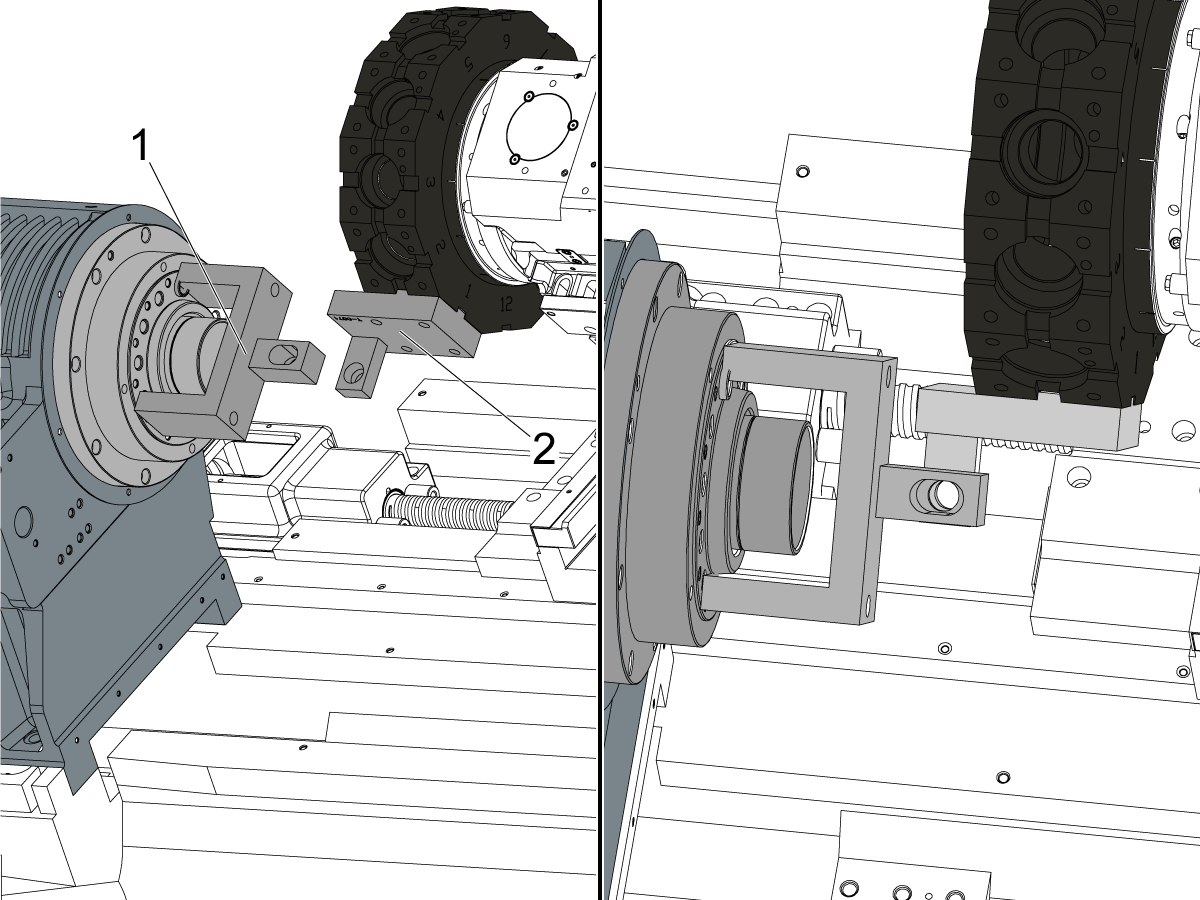

Installer oppspenning for å utføre vendefeilmålinger.
Installer T-1551A på spindelflaten [1]
Installer T-0071 på verktøyrevolverhodet ved lommen som er på linje med spindelen. Når verktøyene er installert på maskinen, jogg Z-aksen slik at de gjennomgående hullene er justert som vist på bildet.
 Merk: En stang brukes til å skyve og trekke i oppspenningsverktøyene for å måle vendefeil.

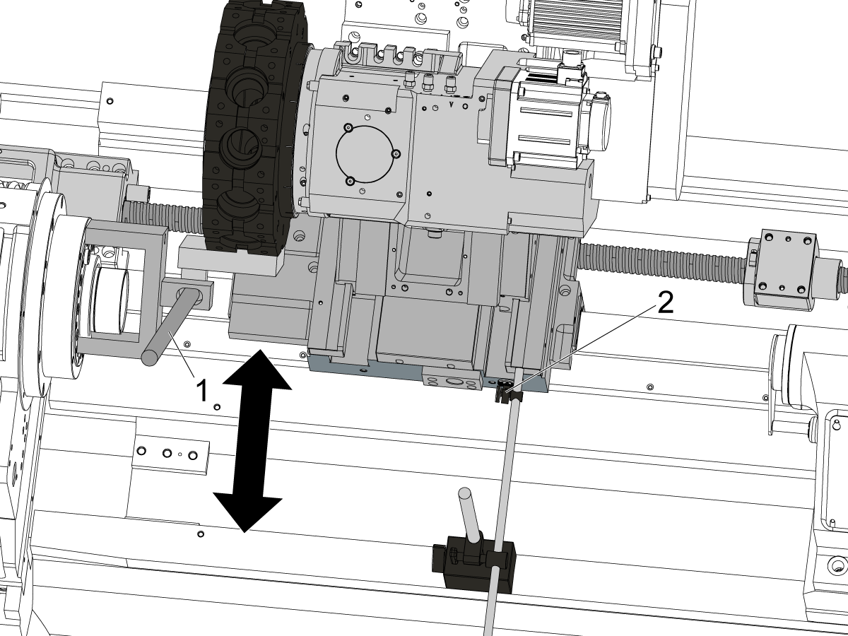

Plasser en magbase på basestøpet.
Plasser indikatoren [1] på følgende posisjoner avhengig av aksen du ser etter vendefeil for:
Vendefeil i gib for X-akse – Posisjoner indikatoren på venstre side [2] på revolverplaten
Vendefeil i gib for Y-akse – Posisjoner indikatoren på venstre side [3] på kileoverflaten. Du kan også posisjonere indikatoren på venstre side av X-aksens baner
Vendefeil i gib for Z-akse – Posisjoner indikatoren på fremsiden [5]. Flytt den magnetiske basen til bakdokkens baner [4] når du kontrollerer Z-aksen
 Merknad: Du må fjerne metalldekslene på revolveren for å få tilgang til heveplatens overflater.
Fjern viskerne fra banene på aksen du tester.
Plasser vendefeilstangen [6] gjennom festeverktøyet for vendefeil [7] som ble installert i forrige trinn.
Kontroller at servomotorene er AV ved å trykke [ESTOP] på maskinen.
Med brekkstangen plassert inne i festeanordningene [1], skyv brekkstangen vinkelrett på aksens kuleskrue til indikatoren er 0,002" fra startposisjonen.
Slutt å trykke på brekkstangen og noter indikatoravlesningen.
Trykk deretter på brekkstangen i motsatt retning (fortsett vinkelrett på kuleskruen, men 180 grader i forhold til forrige trykk) til indikatoren beveger seg 0,002".
Slutt å skyve på brekkstangen, og noter den nye indikatoravlesningen [2].
Forskjellen mellom indikatoravleninger etter å ha trykket på brekkstangen er en referanse for avstanden mellom gib og banene.
 Merk:  Forskjellen i indikatoravlesninger skal være mellom 0,0002" og 0,0005". Hvis indikatoravlesningen er større enn dette, må giben justeres.

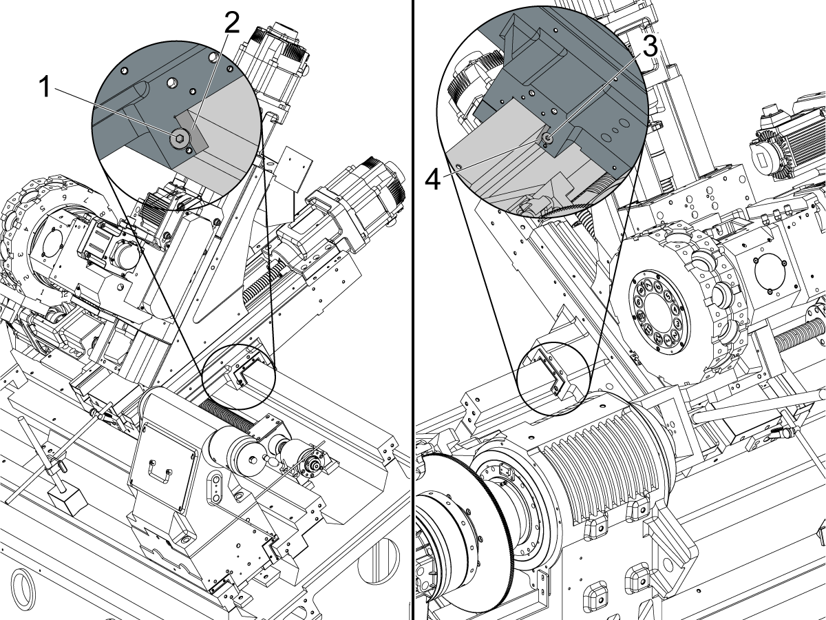

Adjusting Axis Gib
Giben er en kileformet skinne [3] som glir mot banene når aksen beveger seg. Den løper parallelt med kuleskruen.
Giben holdes i posisjon ved å sette skruer på hver ende av gib. Hvis en gib må justeres, kan du justere justeringsskruene på hver ende av giben.
For å redusere vendefeil for gib (målt i forrige avsnitt) løsne skruen på den smale enden av giben 1/8 dreiing [1] og stram deretter skruen på den brede enden av giben 1/8 dreiing [2].
Merknad: Justering av skruene må kanskje gjentas avhengig av slitasjen på giben. Det anbefales at skruene justeres 1/8 omdreining av gangen.
Bildet viser en visning ovenfra og ned av Y-akse-giben. X- og Z-aksene har samme type gib og justeringsprosessen er identisk.
Axis Gib Locations
Z-aksens gib er plassert på de bakre banene nærmest baksiden av maskinen.
For Z-aksen:
Den brede enden av giben [2] er plassert på bakdokkesiden av Y-aksesalen. Stramming av denne skruen [1] reduserer mellomrommet mellom gib og banene.
Den smale enden av giben [4] er plassert på spindelsiden av Y-aksesalen.  Bruk denne skruen [3] til å låse giben i posisjon.
 Merknad: Hvis giben er stram på banene, må du løsne den brede endeskruen [1] og stramme den smale endeskruen [3] for å øke mellomrommet mellom gib og banene.

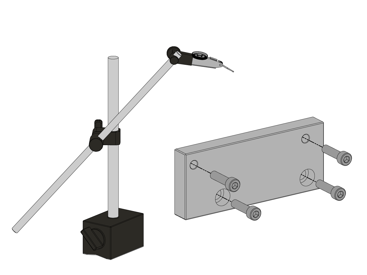

Følgende verktøy er nødvendige for denne prosedyren:
  • Magbase og indikator
  • Justeringsblokk og monteringsskruer for revolver
  • Løfteskruer
  • Momentnøkkel og metrisk sekskanthodesett
Merknad: Justeringsblokken for revolveren og løfteskruene ble levert med maskinens monteringssett.

For å få tilgang til revolverboksens monteringsbolter må noen metallplater fjernes fra innsiden av maskinen.
Fjern først X-aksens viskerplate [1] fra kilen.
Fjern deretter det bakre revolverdekselet på høyre side av revolveren slik at du kan fjerne det fremre revolverdekselet [2].
Når dekselet er fjernet, må du trekke tilbake X-aksens banedeksel [3] slik at du kan få tilgang til de bakre monteringsboltene

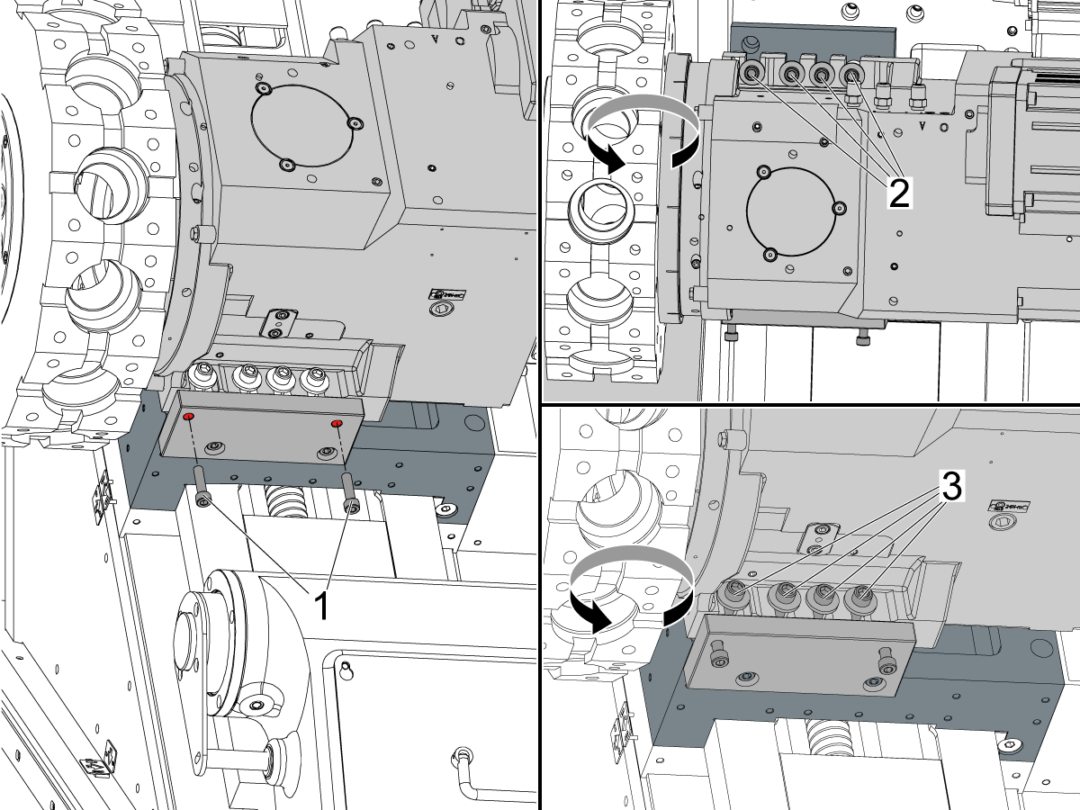

Ta justeringsblokken for revolveren [1] og fest den til revolverens stigerørplate [3] ved hjelp av de 2 SHCS [2].
 Merknad: Justeringsblokken og festemateriellet for revolveren er inkludert i maskinens monteringskasse.
De gjenværende 2 SHCS er løfteskruer [1].
Fest løfteskruene [1] i de to øverste hullene på justeringsblokken for revolveren. Stram skruene til du kjenner at skruene kommer i kontakt med revolverkapslingen.
Når løfteskruene er i posisjon, bryt løs de bakre monteringsboltene [2] og de fremre monteringsboltene [3].
Merknad: Boltene trenger ikke å fjernes, de trenger bare å være løse slik at revolveren kan justeres.
Bruk løfteskruene til å dreie verktøyrevolverhodet etter behov.
Stramming av høyre løfteskrue [1] vil rotere verktøyrevolverhodet mot klokken.
Stramming av venstre løfteskrue [2] vil rotere verktøyrevolverhodet med klokken.
