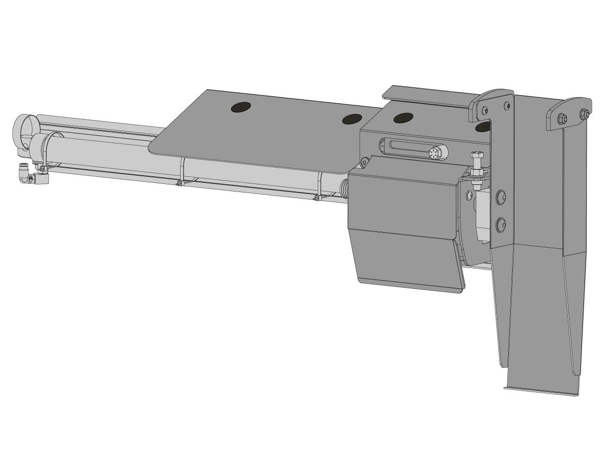

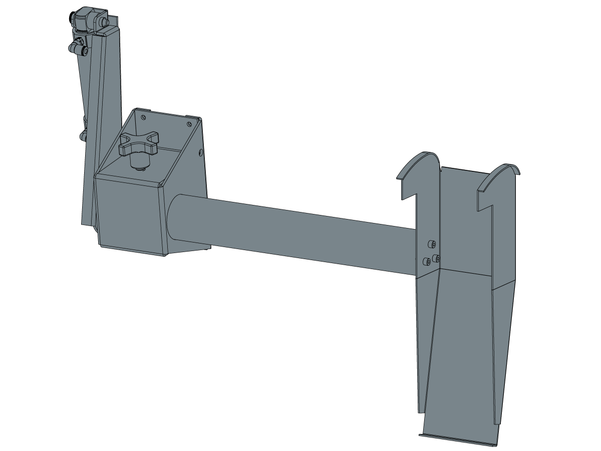

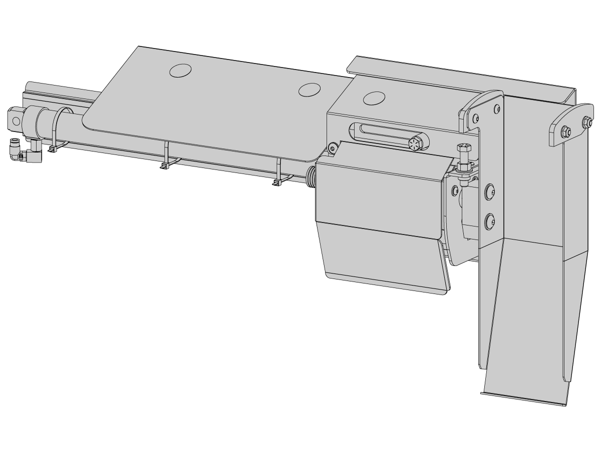

Enkeltvirkende delefanger
Dobbeltvirkende delefanger

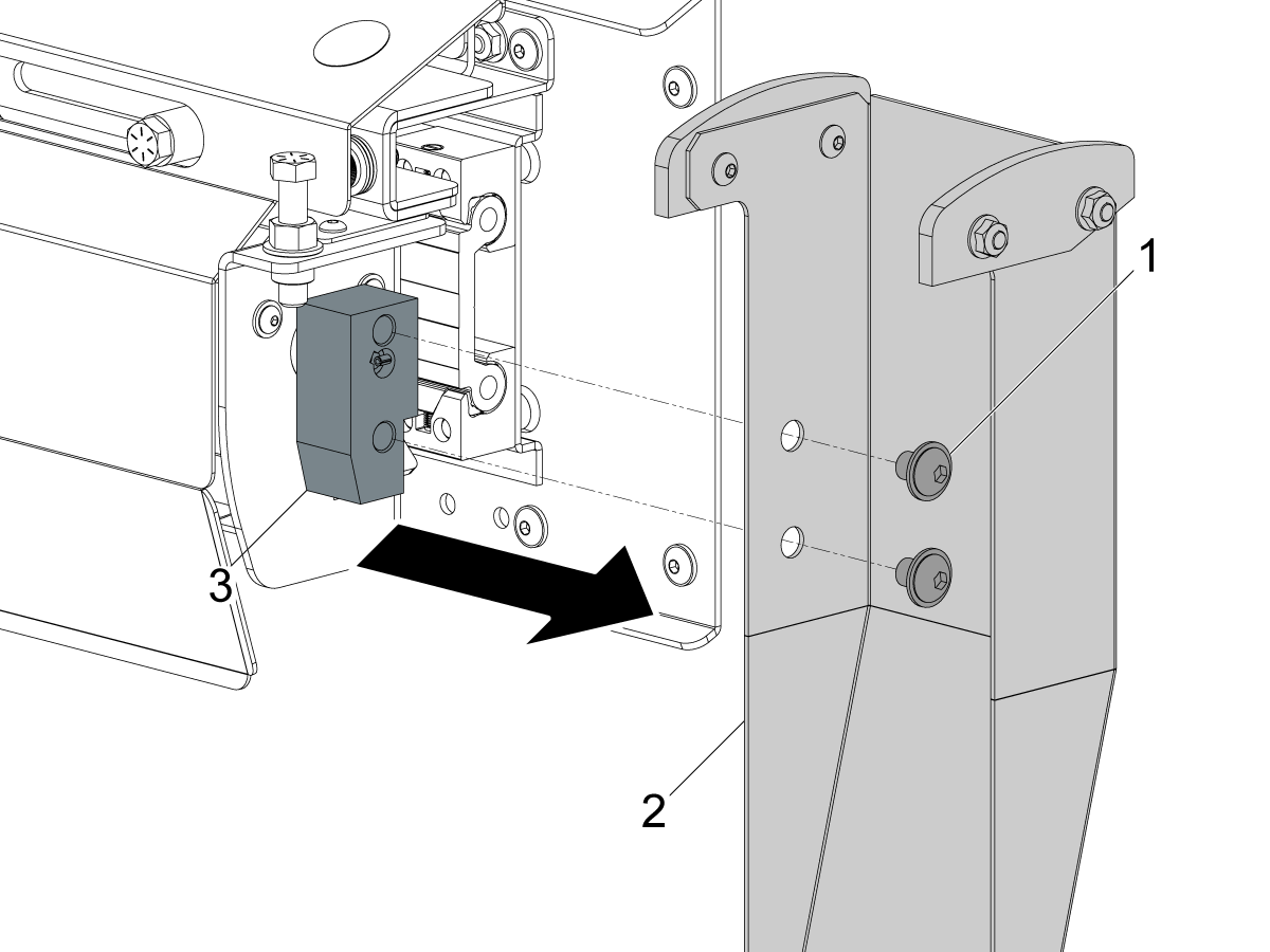

Fjern boltene [1] som fester delesjakten [2] til den roterende enhetens aktuatoraksel [3].
Fjern aktuatorakselen [1]

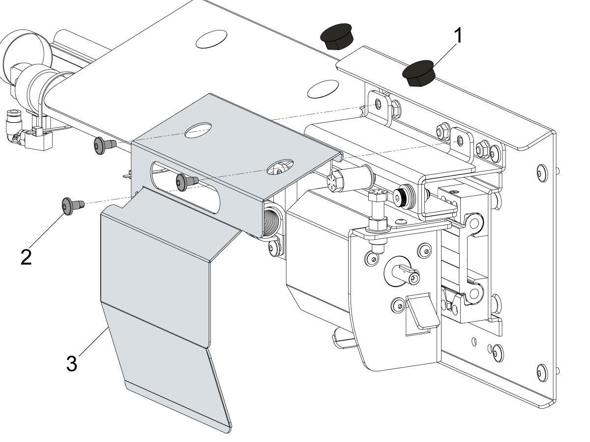

Fjern delefangerpluggene [1] for å få tilgang til maskinvaren [2].
Fjern delefangerdekselet [3].
Fjern boltene [1] som holder aktuatordekselet [2].

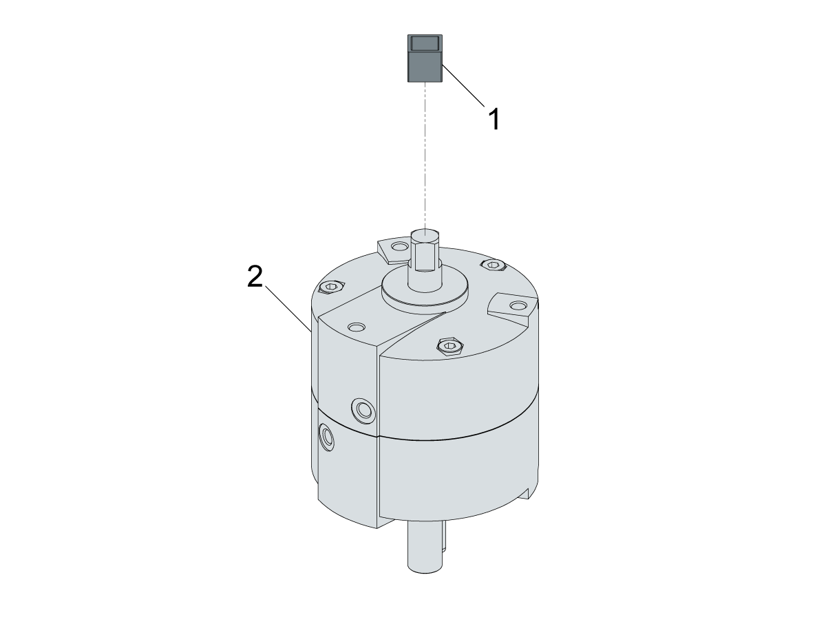

Fjern boltene og skivene [1] som holder den roterende enhetens demper på aktuatoren. Skyv den roterende enhetens demper av aktuatorakselen mens du sikrer at den firkantede bøssingen [4] fortsatt er i posisjon.
MERKNAD: Hvis den firkantede bøssingen kommer enkelt av akselen, må den byttes ut med den som følger med. Den nye bøssingen må trykkes på plass, så aktuatoren må fjernes.

Fjern den gamle firkantede bøssingen hvis den er skadet eller løs, installer deretter den medfølgende firkantede bøssingen [1] ved å bruke en enkel dråpe (grønn) Loctite 290 og trykk den på akselen til den er i flukt.
Merknad: Vi anbefaler å plassere den firkantede bøssingen på en flat overflate og deretter forsiktig trykke aktuatoren på den.
