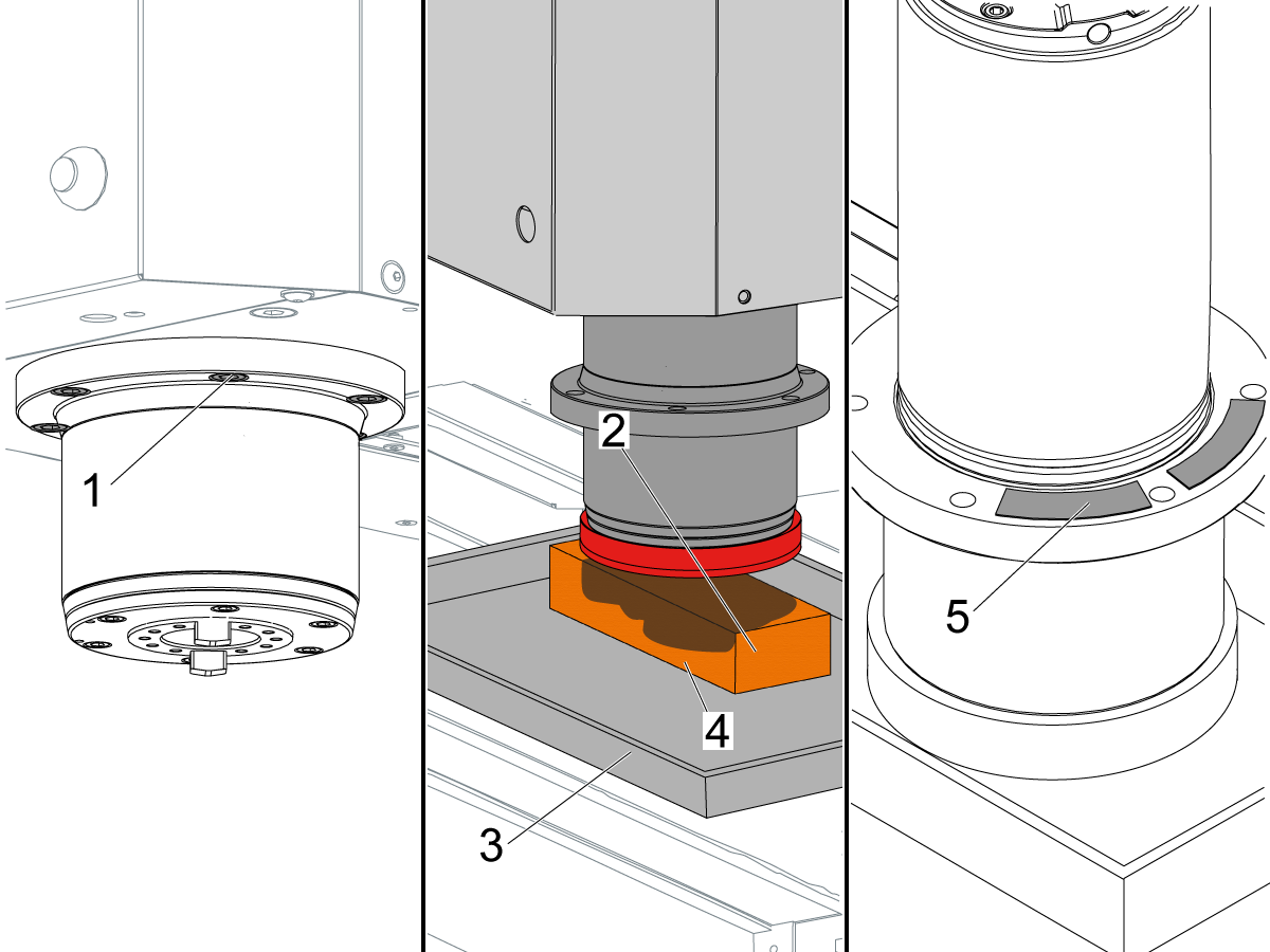

Fjern deksel panelene på spindel hodet.
Endre parameteret 76, LOW AIR DELAYtil 999999999 for å overstyre advarselen om lavt lufttrykk.
Steng primærluftventilen. Dette stopper lufttilførselen til maskinen.
Nødvendige verktøy:
  • Oljepanne
  • 6" x 6" x 6" (152 mm x 152 mm x 152 mm) blokk i treverk eller aluminium
Hvis maskinen har kjølevæske gjennom spindel (TSC), kobler du TSC-slangen fra TSC-stengeventilen.
Fjern TRP-enheten [1].
Hvis maskinen har et midtbelteskjold, må du fjerne det.
Fjern skruene [2] for motor braketten.
 Merk: Hvis det er nødvendig, må du fjerne TSC-stengeventilenheten for å få tilgang til motor monteringsskruene.
Beveg motorenheten fremover en liten avstand for å løsne spenningen på drivremmene [3].
Fjern drivremmene.
Koble fra oljeledningen.

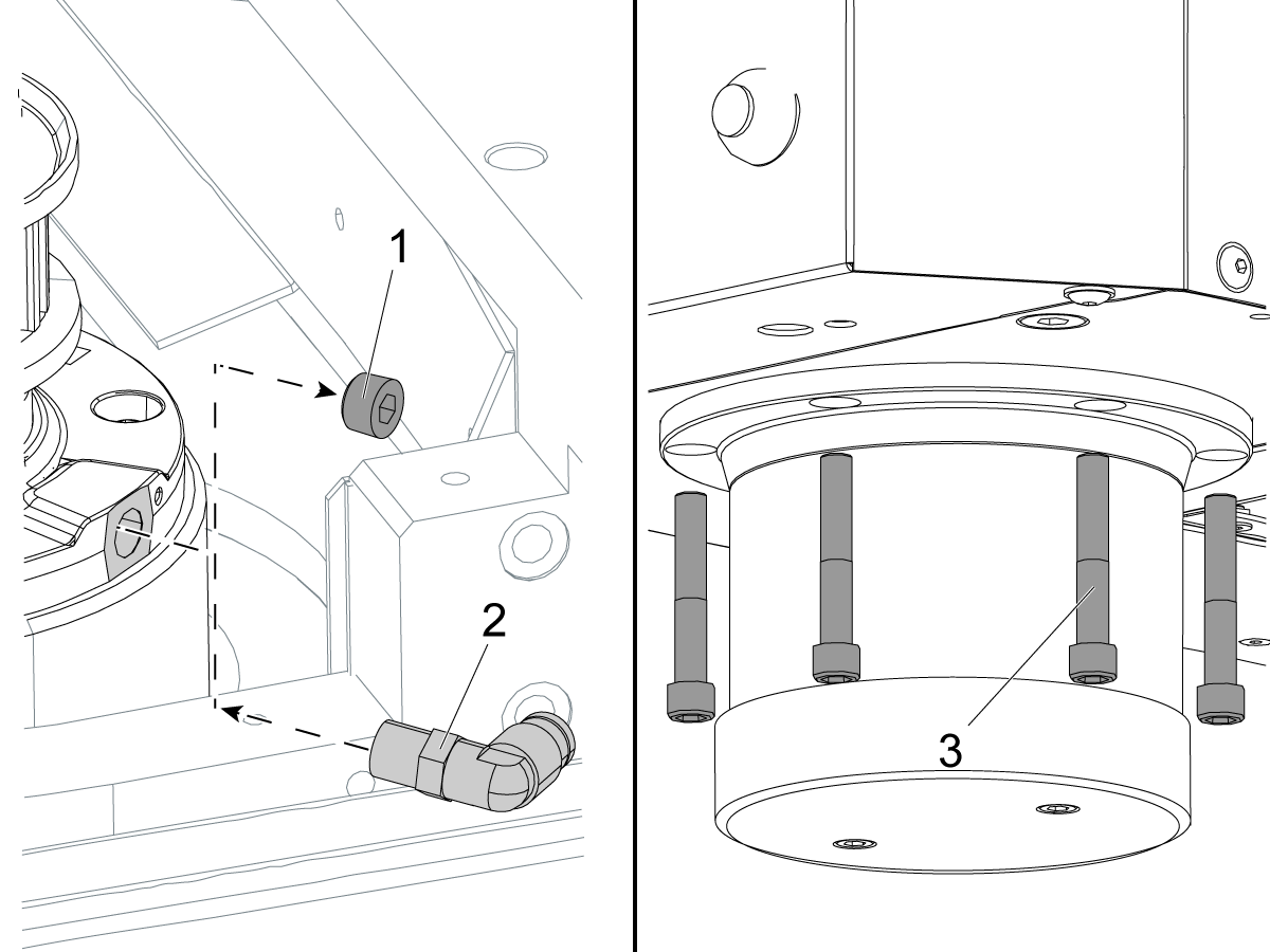

Fjern 90-graders beslaget fra spindelsmøreporten [1].
Installer en 1/8" NPT-plugg [2] i oljebeslagsporten på spindelen. Monter pluggen ved eller under spylingen med overflaten av spindelen.
 Merknad: Fettpakkemaskiner utstyrt med positivt lufttrykk:
Den nye fettpakkespindelen kan ha et lokk der gjengene for oljepluggen er fjernet.  Lokket på fettpakkespindlene er ikke lenger kryssboret og gjengetappet.
Hvis du mottar enfettpakkespindel med en kapsel som dette, fjern det positive luftsystemet fra maskinen.  Se: Fettpakkespindel  - Positivt lufttrykk - fjerning.
Sett en oljepanne [3] og en blokk av treverk [4] på bordet for å fange opp oljelekkasjer.
Løsne (6) spindelskruene [1] (2) omdreininger.
Monter beskyttelseslokket [2] over spindelnesen. Beskyttelseslokket forhindrer skade på spindelen når den berører bordet.
Jog Z-aksen i den negative (-) retningen til spindelen berører pannen.
Fjern (6) spindelskruene.
Jog Z-aksen i den positive (+) retningen til spindelhodet er borte fra spindelen.
Fjern mellomleggene [5].

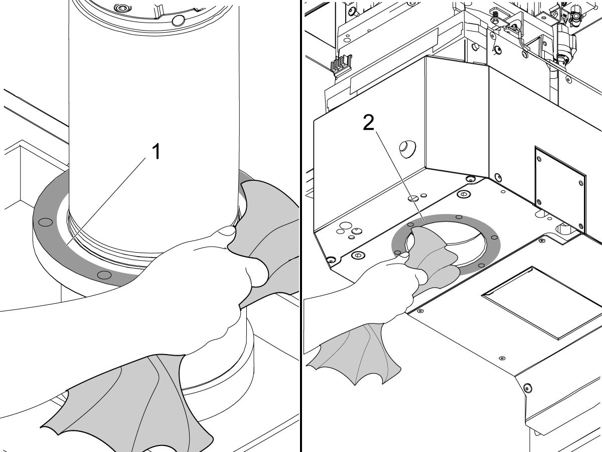

Rengjør og slip overflatene der spindelflens [1] og spindelstøp [2] berører.
