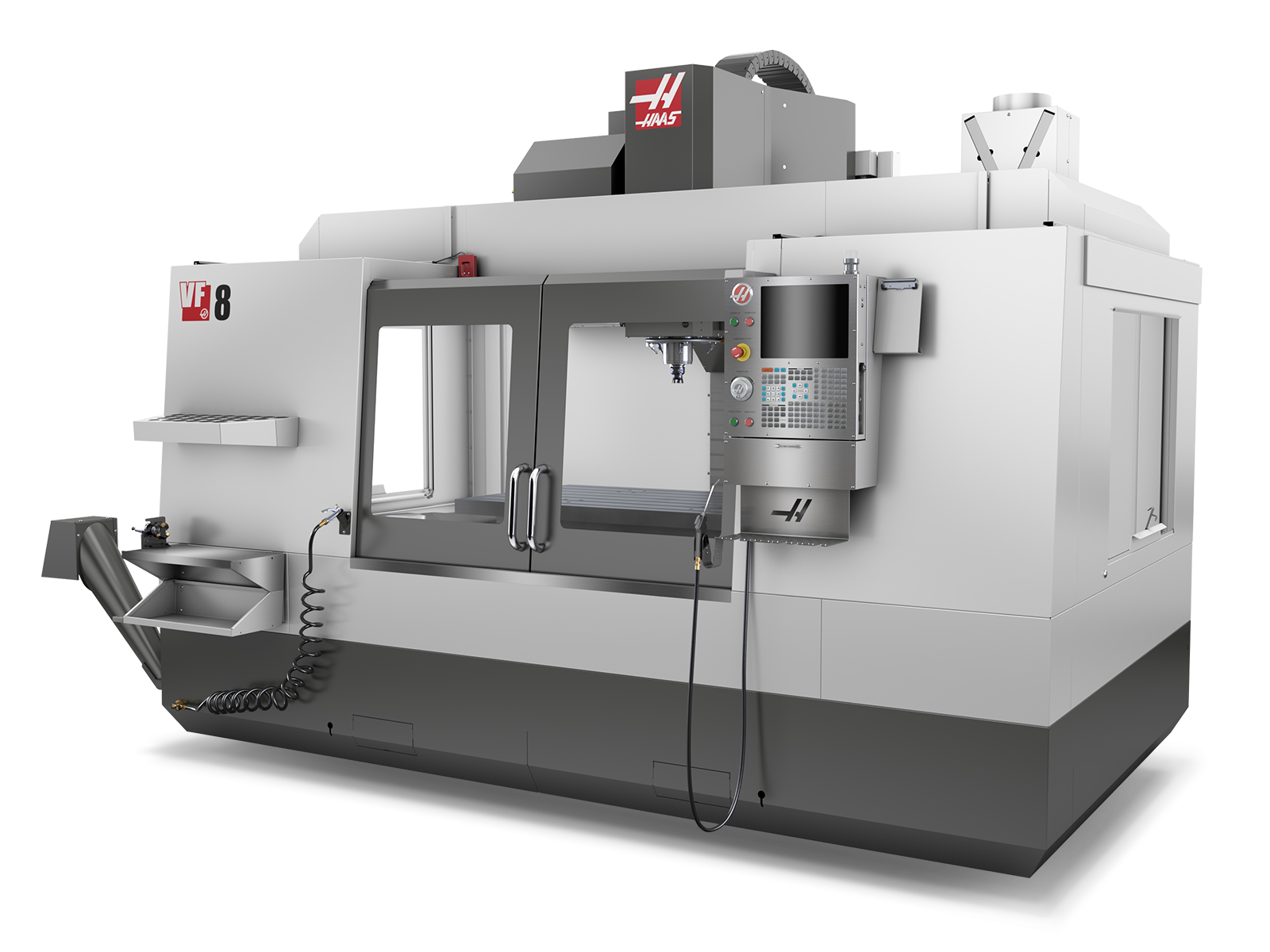

VF-8/40
  1. Freze verticale
  2. Seria VF
  3. VF-8/40
VF-8/40
    DOAR CNY
Indisponibil în prezent în regiunea dvs.
Pentru cele mai bune prețuri din zona dvs., contactați Reprezentanța Haas locală.
Freză verticală CNC, cu curse de 1626 x 1016 x 762 mm
