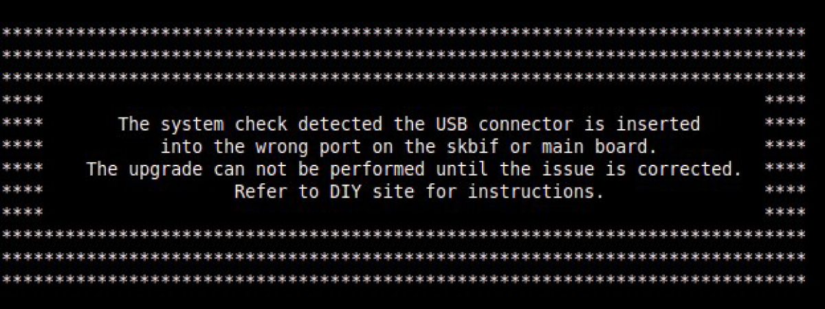

  • Acum, în modul de încărcare software, unitatea de comandă va verifica dacă cablul USB este conectat la Maincon în locul corect. (TP#22904) Dacă cablul USB nu este conectat în locul corect, veți primi un mesaj, consultați Fig. 1.

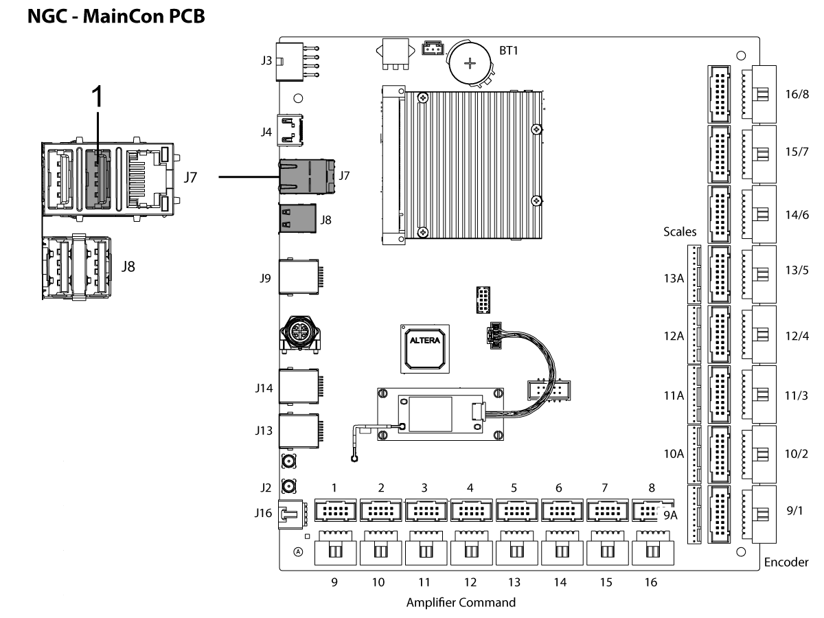

  • Pentru mașini și simulatoare cu PCB Maincon; verificați dacă cablul USB care merge la SKIBF PCB este conectat laportul de sus al J7   [1] , vezi Fig. 2.

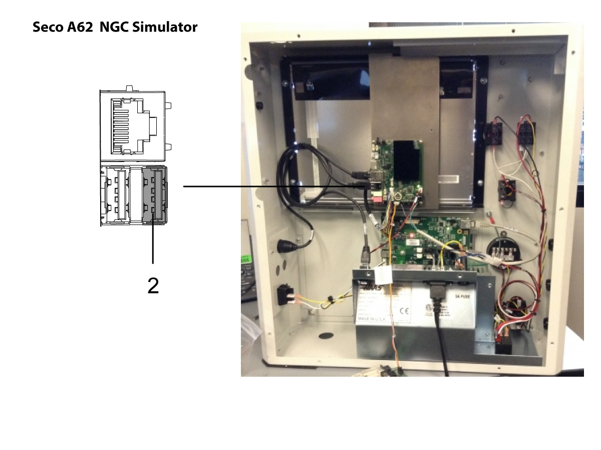

  • Pentru  Simulatoarele Seco A62 (acest simulator nu are Maincon PCB) cablul USB trebuie conectat la portul USB corect [2] , vezi Fig. 3.
