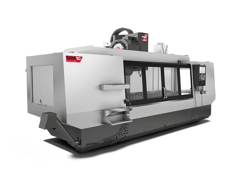

Zvislý formovací stroj CNC s pojazdmi 3 048 mm x 813 mm x 762 mm
Stroje Haas série VM sú vysoko výkonné zvislé obrábacie centrá, ktoré poskytujú presnosť, stabilitu a tepelnú stálosť potrebnú na vytváranie foriem, nástrojov a matríc a ďalšie odvetvia, ktoré vyžadujú vysokú presnosť. Každý stroj má štedrý pracovný priestor, stôl s viacerými upnutiami a vreteno so spriahnutým priamym pohonom s 12 000 rpm. Medzi štandardné funkcie patrí vysokorýchlostné ovládanie Haas s vyhľadávaním smerom dopredu, menič nástrojov namontovaný na boku (SMTC), programovateľná tryska chladiacej kvapaliny, automatická vzduchová pištoľ a mnoho ďalšieho.

    Posuvy S.A.E METRIC
    Os X 120.00 in 3048 mm
    Os Y 32.00 in 813 mm
    Os Z 30.00 in 762 mm
    Vzdialenosť medzi špičkou vretena a stolom (~ max) 34.0 in 864 mm
    Vzdialenosť medzi špičkou vretena a stolom (~ min) 4.0 in 102 mm
    Spindle S.A.E METRIC
    Max. hodnota 30.0 hp 22.4 kW
    Maximálna rýchlosť 12000 rpm 12000 rpm
    Max. krútiaci moment 90.0 ft-lbf @ 2000 rpm 122.0 Nm @ 2000 rpm
    Hnací systém Inline Direct-Drive Inline Direct-Drive
    Kužeľ CT40 | BT40 | HSK-A63 CT40 | BT40 | HSK-A63
    Mazanie ložiska Air / Oil Injection Air / Oil Injection
    Chladenie Coolant Jacket Coolant Jacket
    Stôl S.A.E METRIC
    Dĺžka 120.0 in 3048 mm
    Šírka 28.0 in 711 mm
    Šírka drážky tvaru T 0.626 in to 0.630 in 15.90 mm to 16.00 mm
    Vzdialenosť stredu drážky tvaru T 4.92 in 125 mm
    Počet štandardných drážok tvaru T 5 in X and 24 in Y 5 in X and 24 in Y
    Max. nosnosť stola (rovnomerne zaťažený) 4000 lb 1814 kg
    Feedrates S.A.E METRIC
    Max. pri obrábaní 360 ipm 9.1 m/min
    Rýchloposuvy na osi X 360 ipm 9.1 m/min
    Rýchloposuvy na osi Y 600 ipm 15.2 m/min
    Rýchloposuvy na osi Z 600 ipm 15.2 m/min
    Axis Motors S.A.E METRIC
    Max. rezný tlak X 3400 lbf 15124 N
    Max. rezný tlak Y 3400 lbf 15124 N
    Max. rezný tlak Z 5600 lbf 24910 N
    Tool Changer S.A.E METRIC
    Typ SMTC SMTC
    Kapacita 30+1 30+1
    Max Tool Diameter, Extra-Large (adjacent empty)** 6.0 in 152 mm
    Maximálna dĺžka nástroja (od meracej čiary) 16.00 in 406 mm
    Maximálna hmotnosť nástroja 12.0 lb 5.4 kg
    Čas od ukončenia činnosti nástroja po začatie činnosti nasledujúceho nástroja (priem.) 2.80 s 2.80 s
    Čas od ukončenia obrábania po začiatok obrábania (priem.) 3.60 s 3.60 s
    Všeobecné S.A.E METRIC
    Kapacita chladiacej kvapaliny 95 gal 360 L
    Air Requirements S.A.E METRIC
    Spriahnutá vzduchová hadica 3/8 in 3/8 in
    Spojka (vzduch) 3/8 in 3/8 in
    Min. tlak vzduchu 80 psi 5.5 bar
    Otáčky vretena 12000 rpm 12000 rpm
    Výkon vretena 30.0 hp 22.4 kW
    Vstupné striedavé napätie (3 fázy) – nízke 220 VAC 220 VAC
    Ampéry pri plnom zaťažení (3 fázy) – nízke 70 A 70 A
    Paleta na prepravu v rámci krajiny 288.0 in x 102.0 in x 128.5 in 732 cm x 260 cm x 326 cm
    Exportná debna 288.0 in x 105.0 in x 130.5 in 732 cm x 267 cm x 331 cm
    Hmotnosť 30100 lb 13654.0 kg
    Paleta na prepravu v rámci krajiny s doplnkom EC 288 in x 102 in x 135 in 732 cm x 260 cm x 343 cm
    Exportná debna s doplnkom EC 288 in x 105 in x 139 in 732 cm x 267 cm x 354 cm
    Hmotnosť s doplnkom EC 30100 lb 13654 kg
    Paleta na prepravu v rámci krajiny s 50 + 1 SMTC 288 in x 102 in x 133 in 732 cm x 260 cm x 338 cm
    Exportná debna s 50 + 1 SMTC 288 in x 105 in x 136 in 732 cm x 267 cm x 344 cm
    Hmotnosť s 50 + 1 SMTC 30100 lb 13654 kg
    Paleta na prepravu v rámci krajiny s doplnkom EC a 50 + 1 SMTC 288 in x 102 in x 143 in 732 cm x 260 cm x 364 cm
    Exportná debna s doplnkom EC a 50 + 1 SMTC 288 in x 105 in x 143 in 732 cm x 267 cm x 364 cm
    Hmotnosť s doplnkom EC a 50 + 1 SMTC 30100 lb 13654 kg
